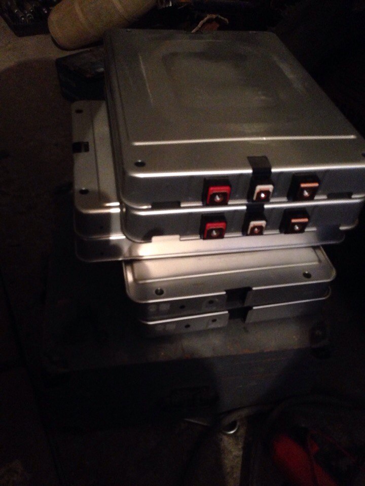

Аккумулятор: от ниссан лиф, 8 ячеек (60v) емкость ~55ah.
Аккумуляторы в корпусе, нужно будет придумать место для них.. В общем начну уже его делать как получу аккумуляторы! :winken:

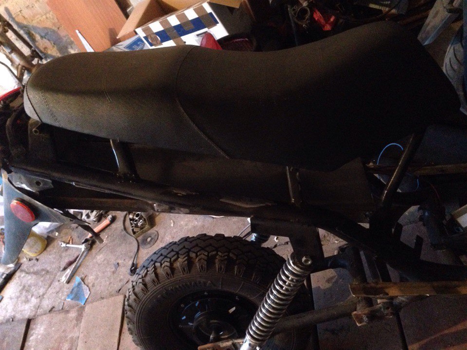

Всем привет! Закончил с корзиной для батарей! Лифовские батареи идеально встали в корзину, все отлично фиксируется и ничего ничему не мешает!
Закончил работу с маятником, сегодня были пробные заезды - аппарат зверь!))
Примерили пластик - все отлично становиться, батарея полностью скрыта и защищена.
Теперь дело только за электроникой! Пока что все упирается в финансы!)

А где мотор, на фотке его нет. ?
 Заголовок повідомлення: Re: Электроскутер Viper
#20854Повідомлення 24 квіт 2016, 21:20
Звідки: Николаев
Как это нет? Последняя фотка там же видно мотор
