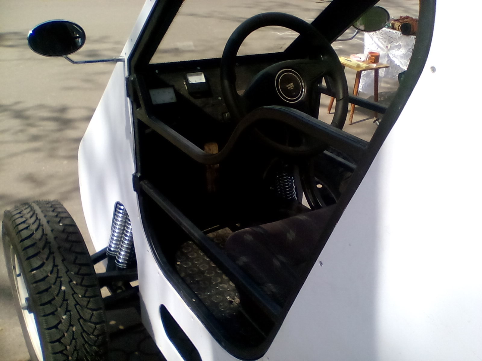

Крылья будут или нет? Как будут облицовываться двери и какие будут уплотнители?
#20587Повідомлення 16 квіт 2016, 17:57
Крылья планируются прикрепленные к поворотному кулаку и поворачивающиеся вместе с колесами. Двери будут обшиты так же как и вся машина. Уплотнительная резинка обычная жигулевская.

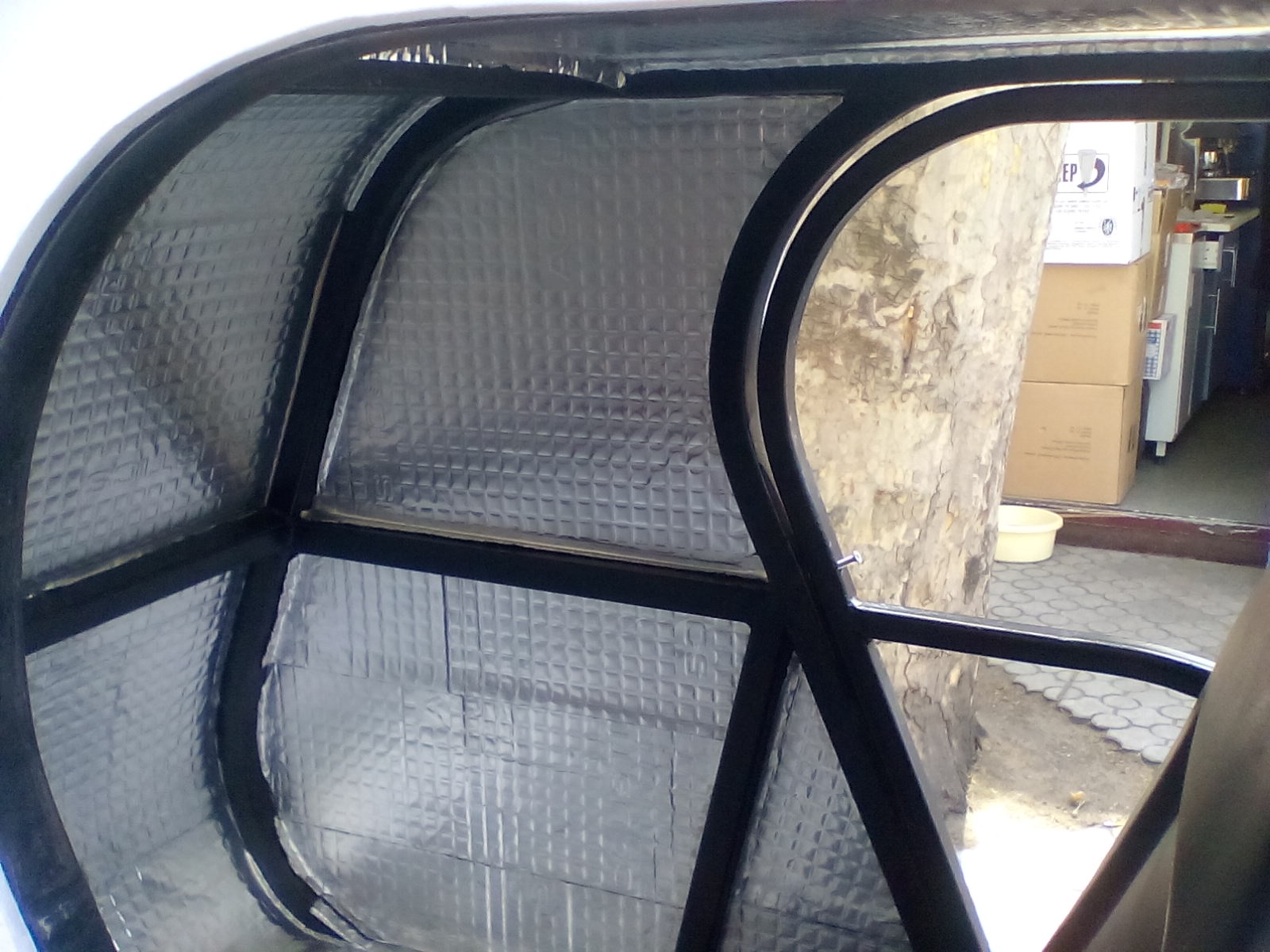

Страйк, обшитый вибро-тепло изоляцией катается по городу и привлекает внимание людей. В понедельник займёмся шумоизоляцией.
IMG_20160423_132959.jpg [ 306.56 КБ | Переглядів: 10056 ]
IMG_20160423_132950.jpg [ 344.69 КБ | Переглядів: 10056 ]
IMG_20160423_132927.jpg [ 297.19 КБ | Переглядів: 10056 ]
IMG_20160423_132910.jpg [ 314.69 КБ | Переглядів: 10056 ]
IMG_20160423_132852.jpg [ 306.56 КБ | Переглядів: 10056 ]
IMG_20160423_132844.jpg [ 232.56 КБ | Переглядів: 10056 ]
IMG_20160423_132832.jpg [ 276.81 КБ | Переглядів: 10056 ]
IMG_20160423_135554.jpg [ 403.81 КБ | Переглядів: 10056 ]

По просьбе Геннадия фото задней подвески
IMG_20160425_132007.jpg [ 275.19 КБ | Переглядів: 9946 ]
IMG_20160425_132012.jpg [ 288.44 КБ | Переглядів: 9946 ]
IMG_20160425_132023.jpg [ 285.69 КБ | Переглядів: 9946 ]
IMG_20160425_132037.jpg [ 302.06 КБ | Переглядів: 9946 ]

почему шину зимнюю выбрали?
#20887Повідомлення 25 квіт 2016, 17:02
В мережі
...не могу рассмотреть оси рычагов, сайлентблоков нету что ли ?! 8O
#20890Повідомлення 25 квіт 2016, 17:29
Зимняя шина мягче и лучше сцепление с дорогой, а нагрузка на колесо совсем незначительная, около 70 кг. В Страйка нет ни одного сайлентблока, все на подшипниках.
#20903Повідомлення 25 квіт 2016, 19:37
В мережі
Шота Ишхнели писав(ла):
...я слегка шокирован и первым и вторым ответом 8O ...
#20910Повідомлення 25 квіт 2016, 20:53
Значит Вы, действительно, ИНЖЕНЕР.
#20923Повідомлення 25 квіт 2016, 21:21
И что вас шокировало?
