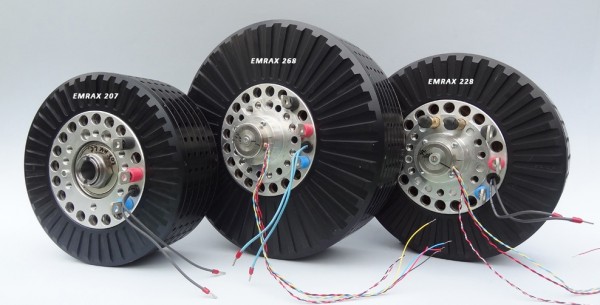

6. Словенія
http://www.enstroj.si/
Price list is attached -
order_form_with_prices_for_emrax_march_2016.docx [106.59 КБ]
Завантажень: 17396
Emrax.jpg [ 147.67 КБ | Переглядів: 12352 ]
