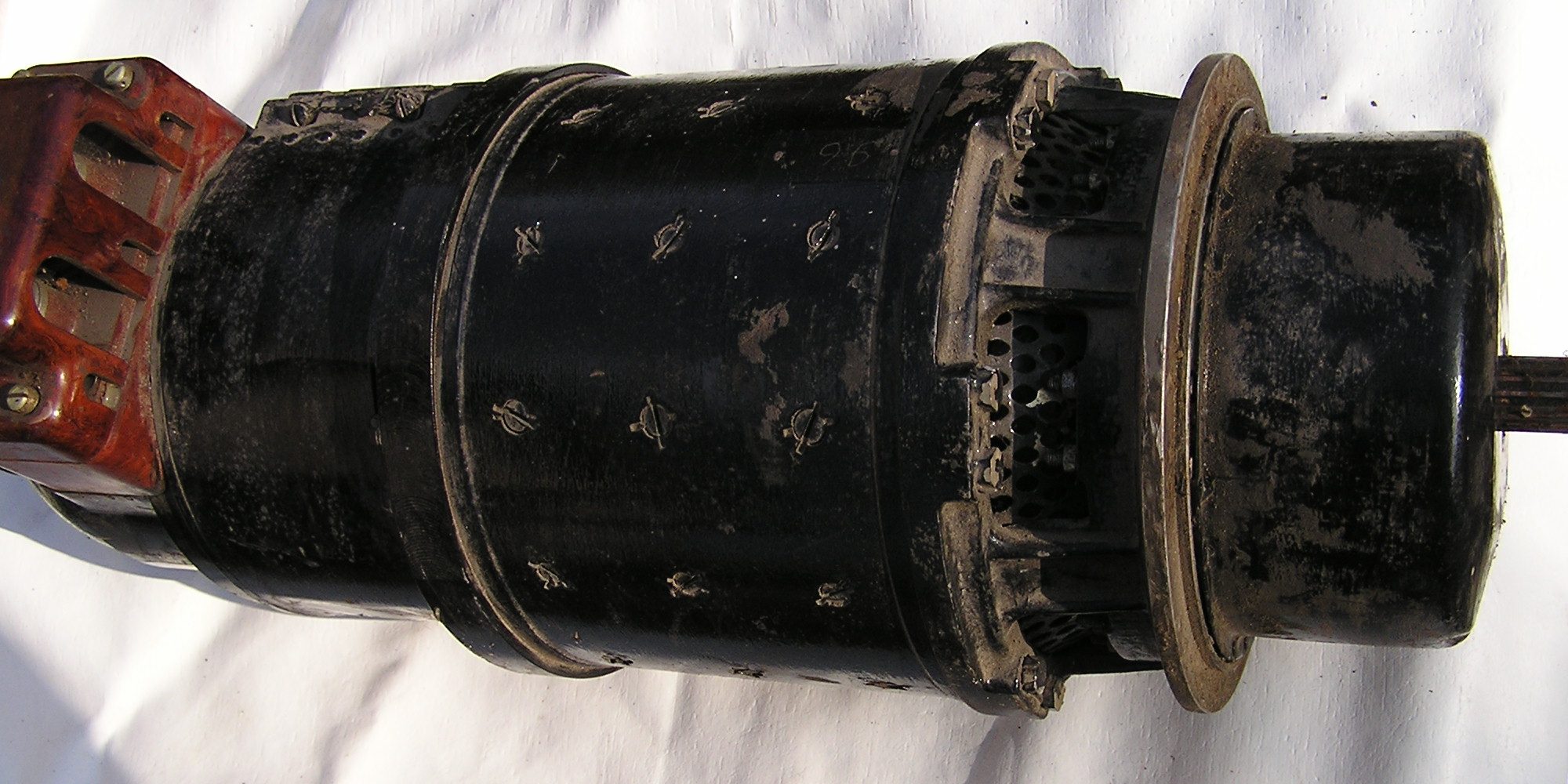

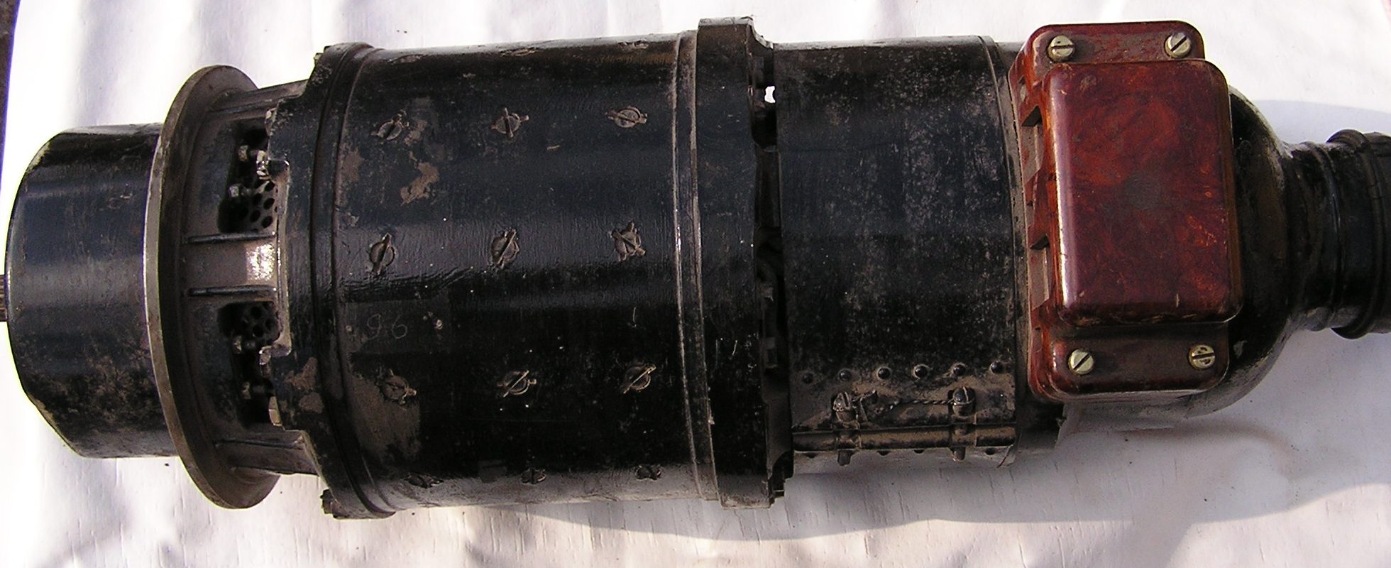

На жаль, не вдалося знайти точну марку цього зразка, представленого на фото.
Є версія що це СТГ-18.
Буду вдячний якщо хтось зможе уточнити.
Цей зразок - стартер-генератор із вбудованим планетарним механізмом для автоматичної зміни числа редуктора при переході із режима стартерного в генераторний, і навпаки.
Поруч в сусідній гілці розміщаю також фото тягового електромотора незалежного збудження ТЭД-1, виконаного на базі даного СТГ.
STG_03.JPG [ 333.78 КБ | Переглядів: 14449 ]
STG_02.JPG [ 326.23 КБ | Переглядів: 14449 ]
STG_01.JPG [ 241.75 КБ | Переглядів: 14449 ]
P.S. Мотор СТГ люб'язно представлений для фотографування Парафенком Миколою Івановичем.

Да это по ходу СГТ-12ТМО-1000 , хорошая но дорогая
http://sepo.ru/catalog/avia/els/sgt-12tm/

На фото стартер- генератор стг-18тмо-1000, используемый на двигателях аи-24 2 сер и аи-24 вт ( ан24,26). После запуска двигателя при помощи обгонной муфты переходит в генераторный режим и работает долго, тк охлаждение осуществляется забортным воздухом. Подшипники , стоящие внутри изготовлены по ЕТУ-100(ГОСТ отдыхает). Изделие своевременно обслуженное( щетки , смазка) довольно надежное, не один десяток перебрал лично.
Если есть у кого то соображения по установке на авто- поделитесь......
