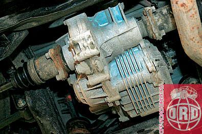

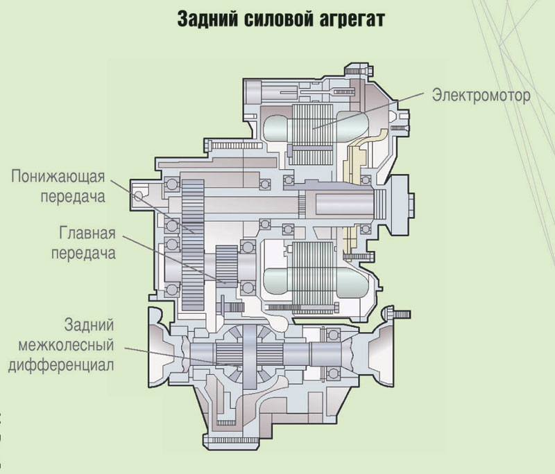

Задний силовой агрегат состоит из электродвигателя с постоянными магнитами и рабочим напряжением 650 В, который в нужный момент вращает задние колеса; тем самым реализуется система полного привода с электронным управлением. Мотор и вспомогательный трехвальный редуктор объединены в общем компактном картере. Масса агрегата составляет 40 кг.
Задний агрегат RX400h включается и отключается сложной системой интегрированного управления динамикой автомобиля, которая работает совместно с блоком регулирования мощности. Он не имеет механической связи с передним агрегатом. Необходимость в межосевом дифференциале и карданной передаче отсутствует.
Задний электродвигатель воздушного охлаждения оборудован постоянными магнитами. Частота вращения ротора – до 10 752 об/мин. Электродвигатель развивает мощность 50 кВт/67 л.с. (DIN) в диапазоне 4610–5120 об/мин и крутящий момент 130 Нм в диапазоне 0–610 об/мин, приводя в движение задние колеса через редуктор с передаточным отношением 6,859.
