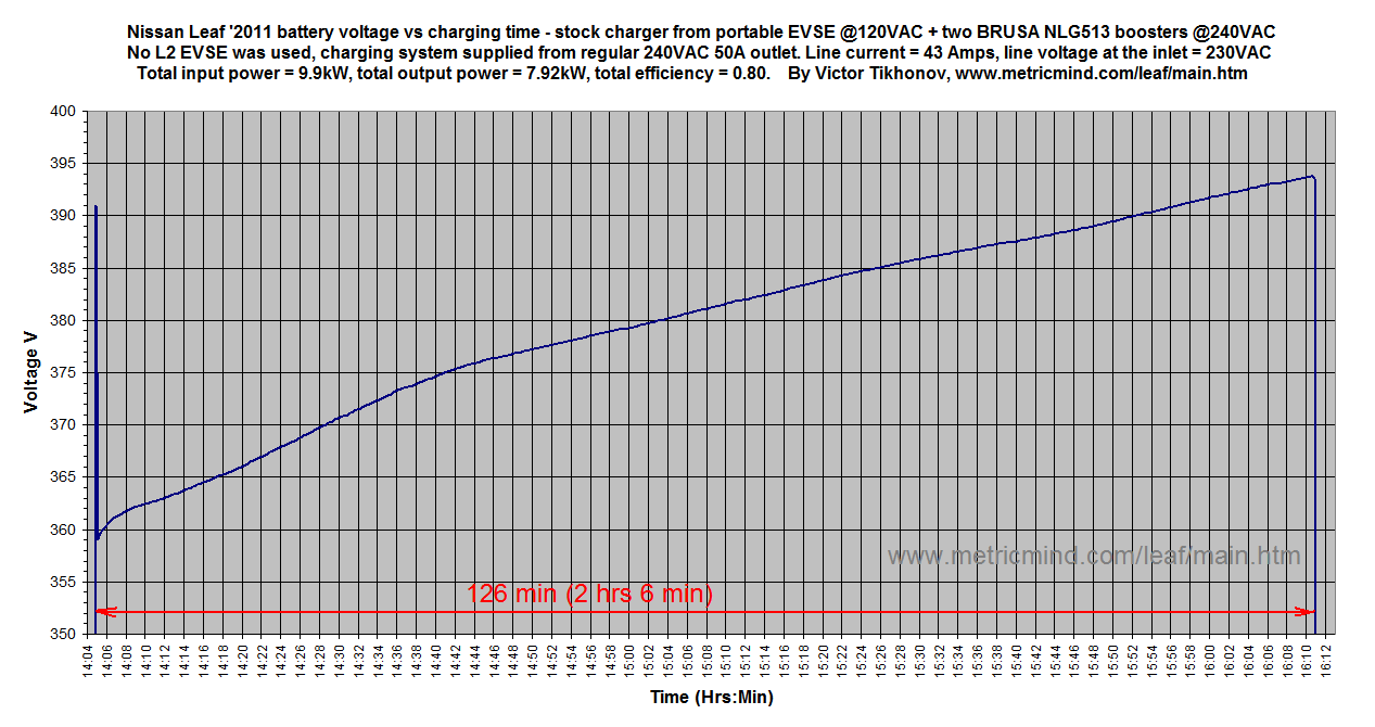

График заряда Лифа током 43А.
2boosters_plot.png [ 48.75 КБ | Переглядів: 12543 ]

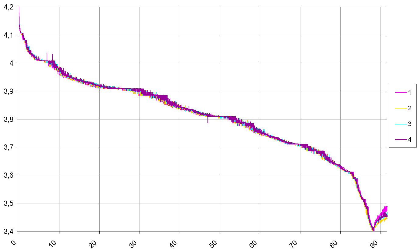

Напоминаю ещё раз свой реальный график разряда током 35А 2х консервов.
Коментарій до файлу: X - минуты
Y - вольты
Lif_batareya_razryd.gif [ 21.57 КБ | Переглядів: 12355 ]

Ух ты, по графику средняя точка даже больше чем 3.8в, это круто
(среднеквадратичное будет и того больше).
А то я по перестраховке при подсчете ёмкости брал 3.6в.
