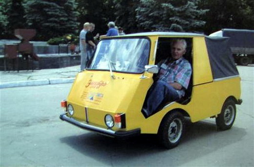

На чудо-машине 100 км обходятся меньше гривни
Днепропетровский 76-летний инженер-конструктор Виталий Задорожный сконструировал первый в Украине электромобиль (он может разогнаться до 70 км/ч). Необычный транспорт он собрал из старых деталей машин. Например, колеса — от мотороллера, фары — от трактора "Беларусь", сиденья были взяты в одном из трамвайных депо Днепропетровска, а списанные аккумуляторы привез с Байконура сын. Как рассказал "Сегодня" изобретатель, на своем электромобиле он ездил на работу, на рынок и со своей женой Людмилой Георгиевной на дачу, но зимой передвигаться на нем не хочет из-за того, что авто полуоткрытое и в нем просто холодно.
"Заряжаю его от обычной розетки с помощью устройства, которое сконструировал сам. Затраты выходят такими: 100 км пути обходятся мне около 1 гривни. Когда останавливаюсь возле многолюдного места, многие фотографируются напротив моей машины", — улыбаясь говорит Виталий Иванович. Свою машину он привозил на Сорочинскую ярмарку на выставку, но покататься на ней не разрешил, чтобы никто ничего не сломал. "В ГАИ регистрировать автомобиль не захотели, сказали, что мощность не "дотягивает", и уточнили, что штрафовать за езду на нем не будут. Права на такую машину тоже не нужны", — говорит пенсионер.
http://www.segodnya.ua

...Но, кстати , ни В.Задорожный, ни Я, полностью на "С НУЛЯ" - не решились . Самые серьёзные , для безопастности движения агрегаты : передний мост, с рулевой и тормозной , как и задние рычаги - заводского изготовления !
Я "сниму шляпу" , перед теми , кто сделает "С НУЛЯ", но , только если грамотно!
.....Я ,уже не говорю о том, что : НИ ОДНА, в мировом автопроме, рулевая тяга или рычаг подвески не сваривается В ВЕКТОРЕ ПОЛНОЙ НАГРУЗКИ ! ......................................................
...Но ,даже , в рулевой трапеции, УГЛЫ ВЫВЕРЯЮТСЯ С ТОЧНОСТЬЮ ДО СЕКУНД, А ДЛИНЫ, ДО ДЕСЯТЫХ ДОЛЕЙ МИЛЛИМЕТРА !
.....Но , бывает и иначе: - Однажды , мы с Батискафом, выкатывали некую самоделку из гаража, чтобы протестировать . Так ЕЁ - Сверх лёгкую ,в повороте, еле выкатили вдвоем ! ! !
.....Позже , понял почему :- рулевую то трапецию "спецы" делали "ОТ ФОНАРЯ" -примерно.
В итоге, при повороте: -одно колесо - по , нужной этому повороту траектории, но другое - с пробуксовкой по сухому асфальту.
.....Так , лет 30 назад, регистрация самоделок и их постановка на учёт, были БЕЗ ПРОБЛЕМНЫ ! НО : РУЛЕВОЕ УПРАВЛЕНИЕ, ТОРМОЗНАЯ СИСТЕМА И ПОДВЕСКА , ДОПУСКАЛИСЬ , только заводского исполнения ! ДУМАЮ ЭТО БЫЛО НЕ НАПРАСНО !
