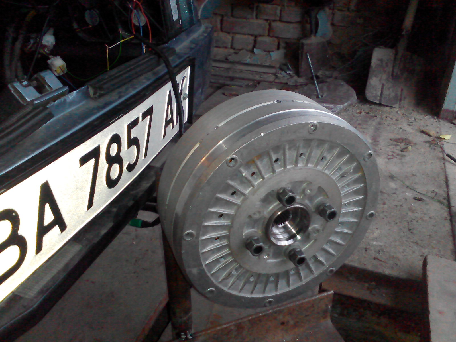

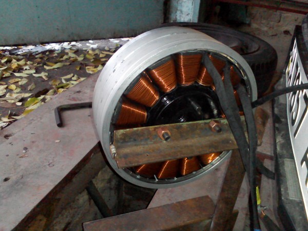

Доброго времени суток. Не много освежу тему, за прошлой месяц мной был изготовлен мотор , так сказать первый коммерческий ,сегодня запустил, снял небольшое видео
IMG_20161103_155451.jpg [ 301.2 КБ | Переглядів: 15306 ]
IMG_20161103_155437.jpg [ 338.82 КБ | Переглядів: 15306 ]

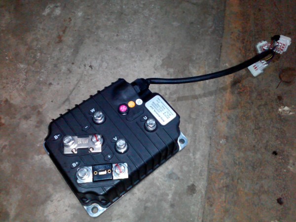

Контроллер
Коментарій до файлу: Получил контролер к этому мотору, синусний Келли 500А в пике, завтра буду подключять, в понедельник поедет мотор с контролером на проверку на стенде

Запустил новый контроллер, все мне нравиться кроме хоть и незначительного но дисбаранса ротора, на таком диаметре и весе при малейшей неточности при проточке уже появляется вибрация при роботе, где у нас отбарансировать качественно не найду
