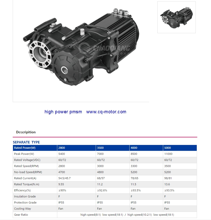

кто-нибудь знает про это ? в нем 2 передачи ? как они переключаются ? подойдёт такое для трицикла мини-рикши ,ездить двум пенсионерам общей массой тела 200 кг ?

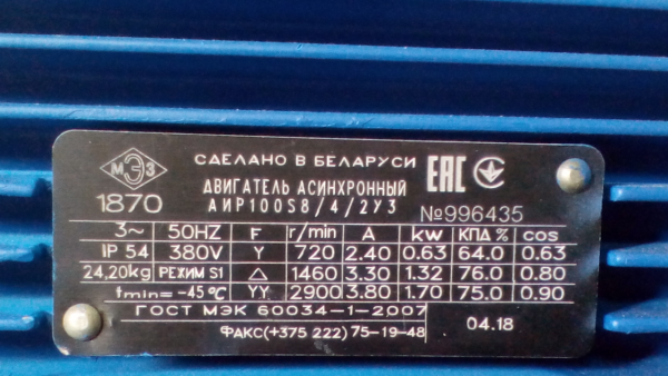

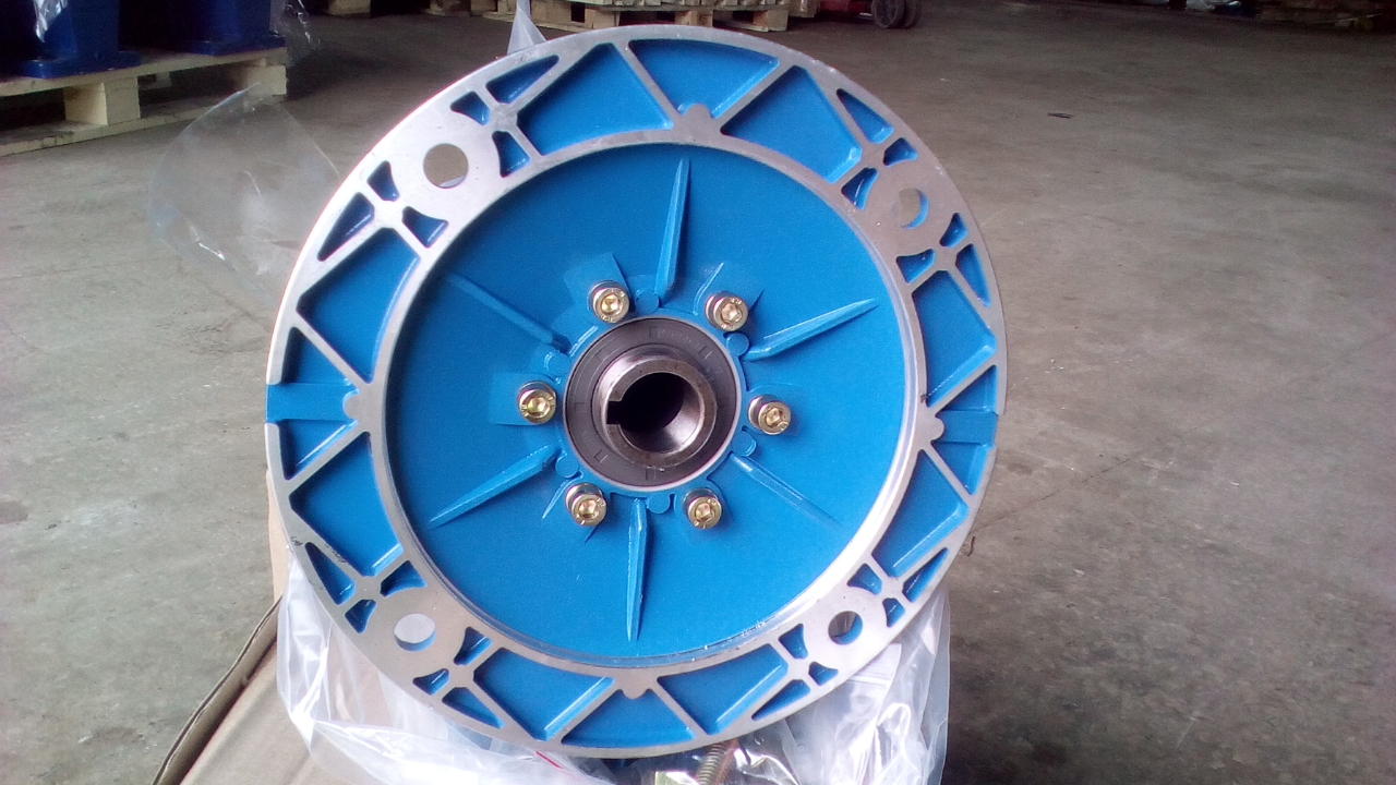

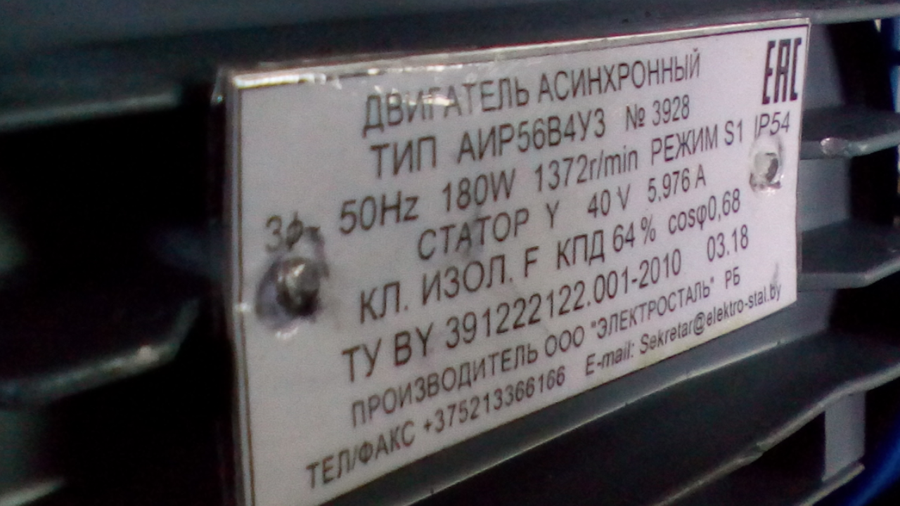

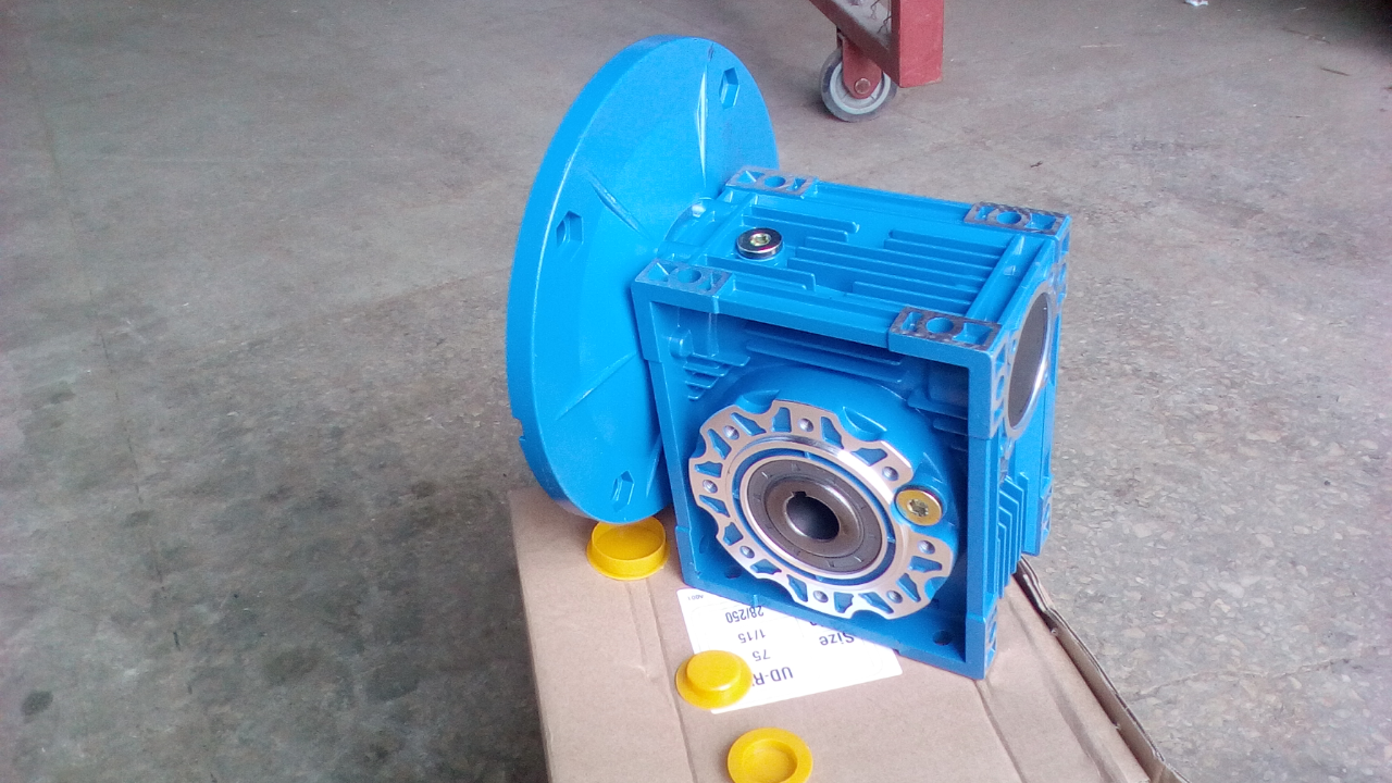

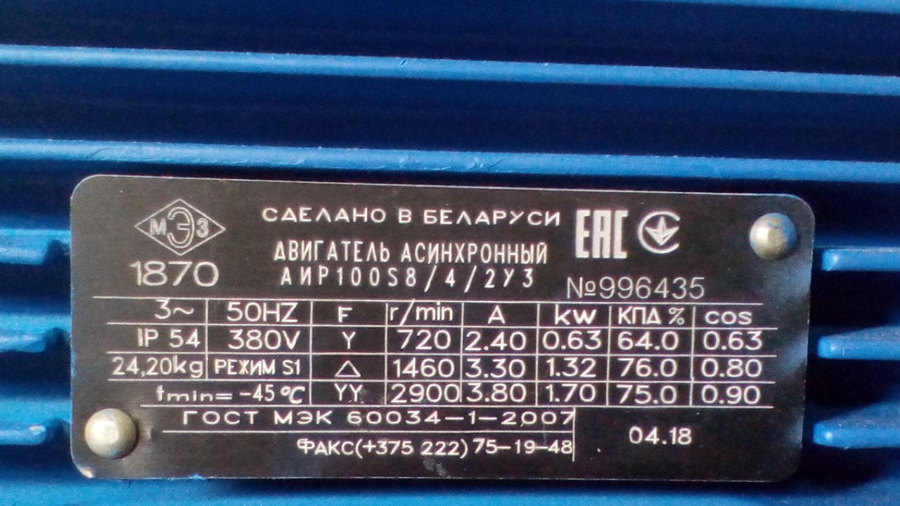

На мини рикшу может обычный червяк подойдет, с приводом на одно колесо? Или два штуки на каждое. Под обычный общепром. Движки на заводе мотают под любое напряжение. Или многоскоростные, можно переключать как передачи, если без частотника.

с червяком скорость будет как у детских машинок, они все с такими редукторами, ещё езды накатом не будет и перегрев червяка, но зато тормоза не нужны )

Скорость и накат от передачи зависит. У этих RV-шек передача от 7,5 до 100(7,5, 10, 15, 20, 25, 30, 40, 50, 60, 80, 100) На детских машинках передатка скорее всего близкая к максимальной, чтоб дети не позабивались.

нет задачи вонзить нештатное или менять конструкцию ! я прошу обьяснить на каком редукторе и с какими параметрами двигателя два взрослых человека смогут ездить по дорогам общего пользования ? при этом желаемая максимальная скорость должна быть 70км/час по плоскости и подъёмы в гору брать затяжные
