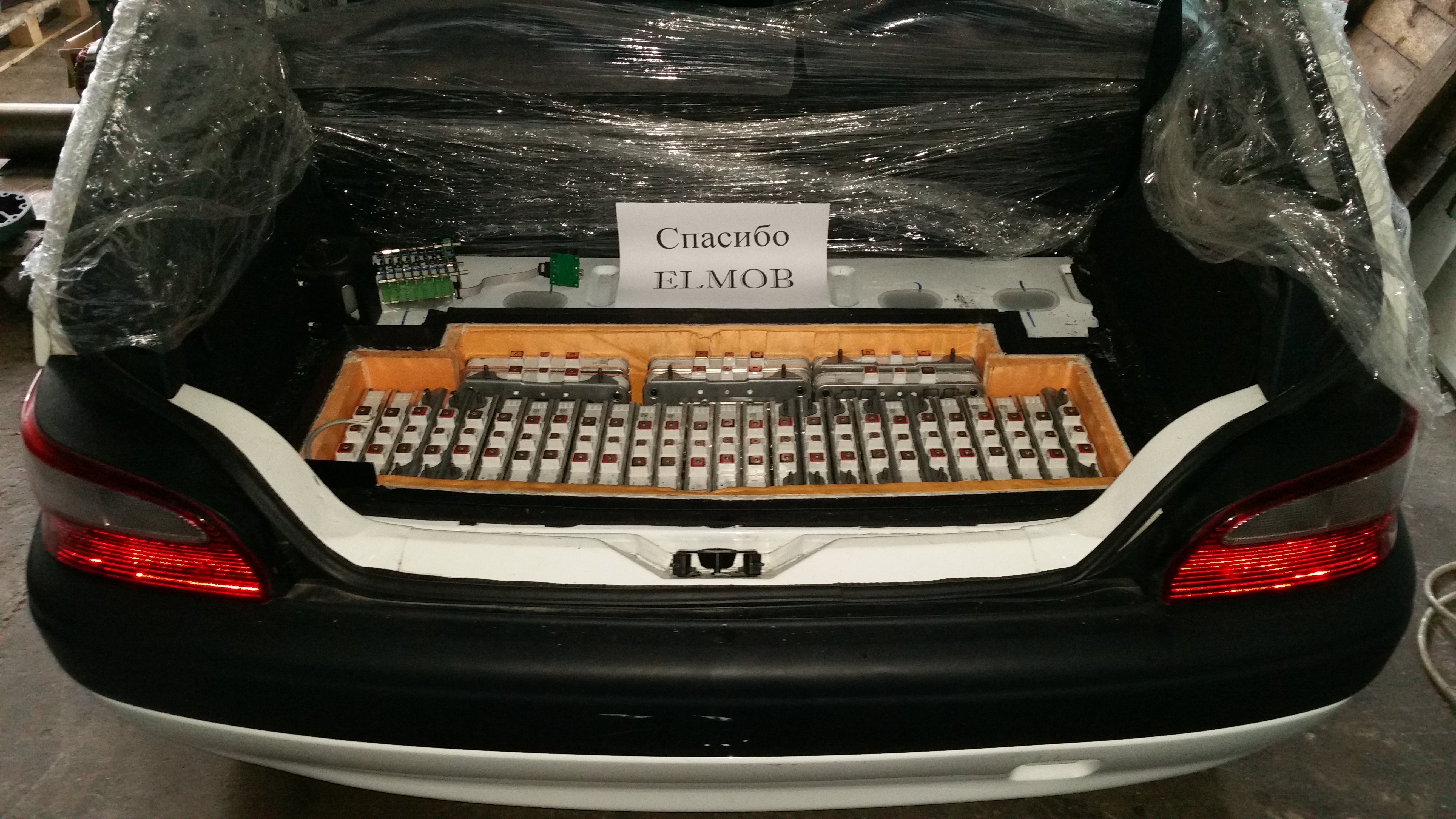

Заметил на фото заднего ящика с батареей, что все консервы стоят последовательно. Возможно это только для примерки или провода выводов будете параллелить, как по мне лучше сразу параллелить по 2 консервы, имхо.
Это была прикидка по количеству. Уже исправили. Когда упакуем и обвяжем с БМС, вышлю фото

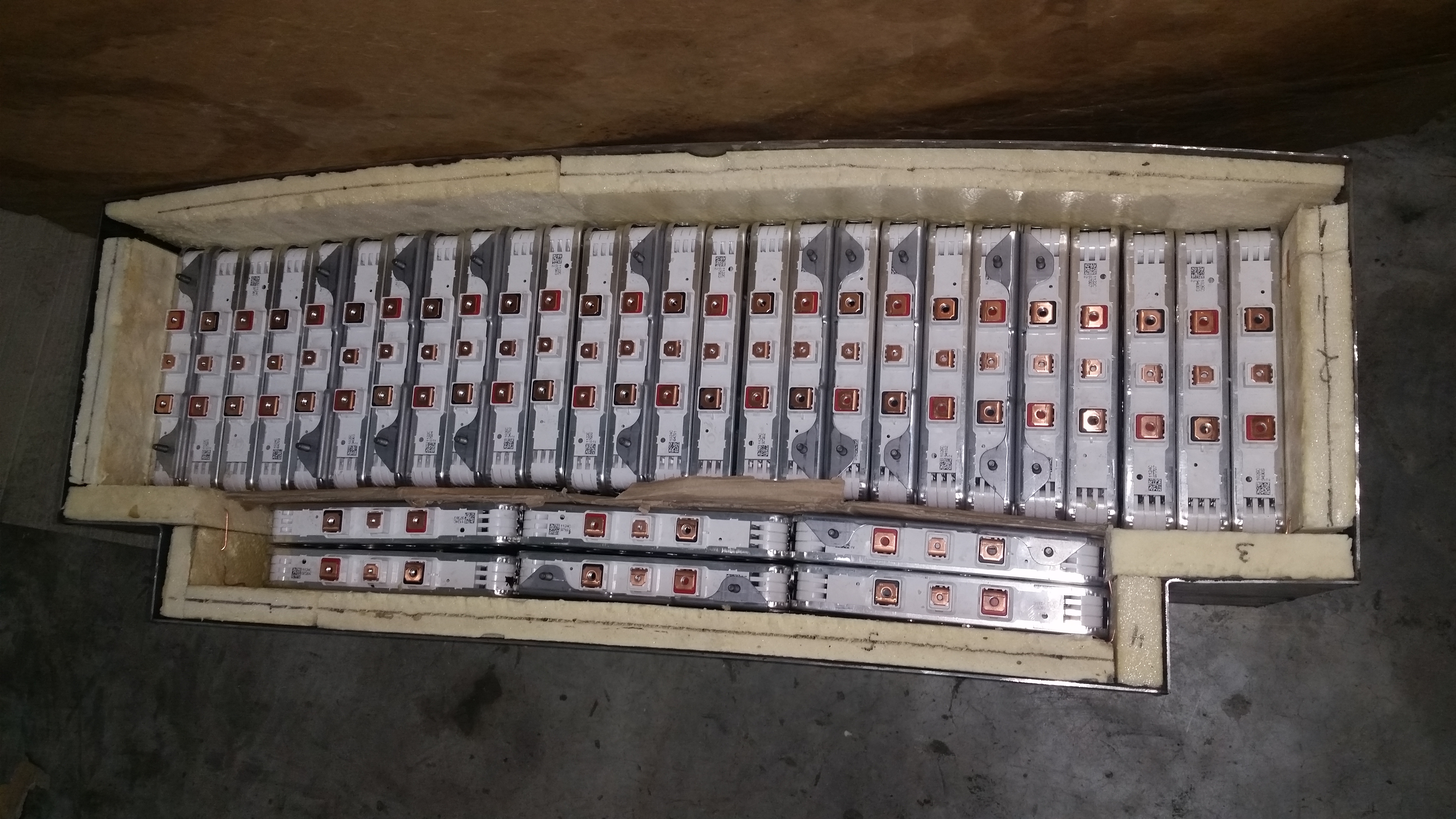

алюминиевый ящик от azis,легко влезает 16 лифовских ячеек,завтра ставим на пежо-106.
Есть размеры к нему? Можно ли заказать у того же мастера?

размеры то есть,только вот слегка раздуты они получились,нужно их пересмотреть,как то нерационально получилось,между ячеек много свободного места.Нужно уменьшить длину на пару сантиметров.
Заказать думаю можно,свяжитесь с azis.

Батарейки уложили в ящик

Спасибо за отзыв!
Компакто уложили!! молодцы!!

Т образный яшик, я давно говорил, что в такой влезет 32 ячейки зачет,- по развесовке, если стоят батареи и спереди и сзади машинка ровнее и увереннее идет, после года езды на 16 ячейках, как установили 16+16 стала поровнее и плавнее на ямках перестала прыгать. Как утеплитель в передний ящик постелил линолеум 4.5 мм толщиной, как показал опыт очень хорошо работает... зарядки ставьте дельты или эмерсоны, они заточены под заряд аккумуляторов, защита контроль и т.д. ... французы переделывали сагемовскую зарядку, но сколько я обсуждал ихнюю переделку с коллегами, все в один голос говорят, не надежно и если что-то случится не увидишь, а перезаряд плачевная ситуация...
