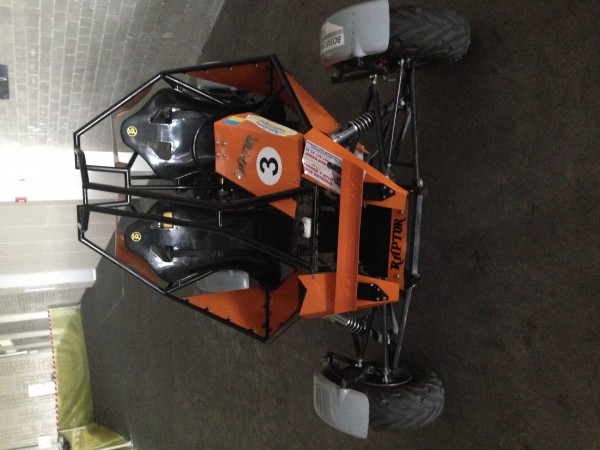

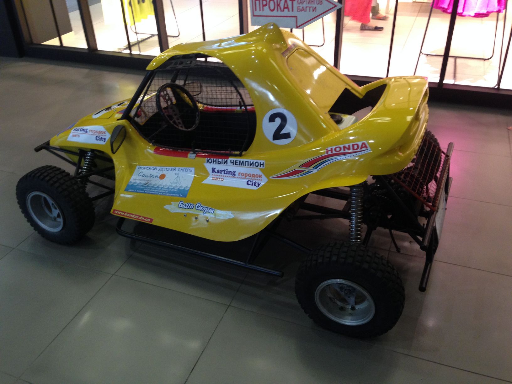

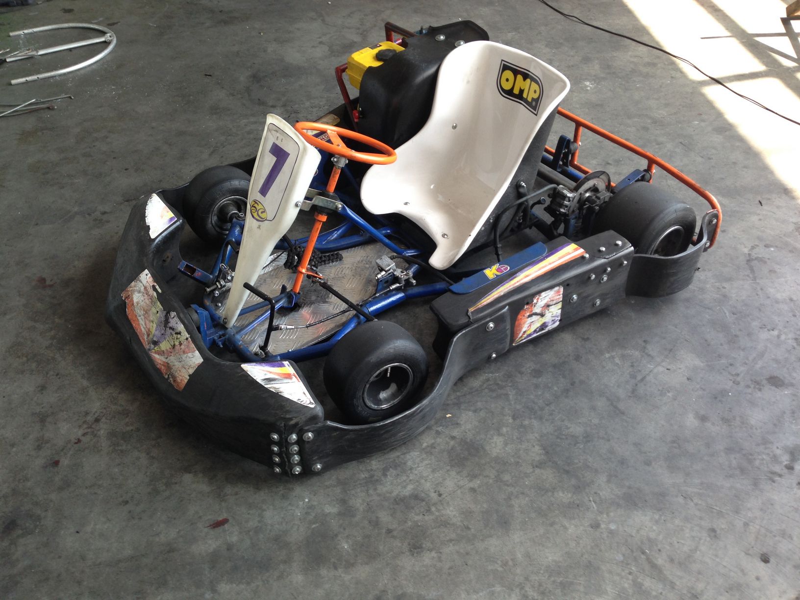

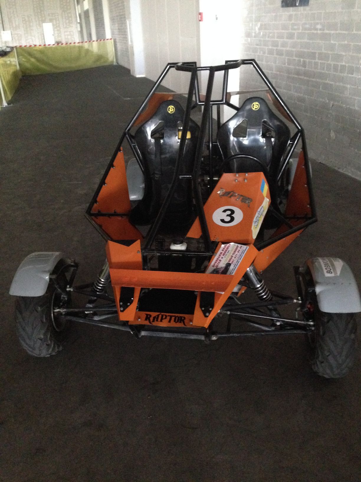

А вот для поддержания беседы фото машинок что мне разрешили выкладывать в сеть.
image.jpeg [ 1.21 МБ | Переглядів: 8593 ]
image.jpeg [ 1.63 МБ | Переглядів: 8593 ]
image.jpeg [ 1.92 МБ | Переглядів: 8593 ]
