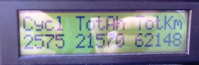

#20783Повідомлення 22 квіт 2016, 08:46
Звідки: Київ, Україна
62000 км
62000.jpg [ 45.31 КБ | Переглядів: 10604 ]
