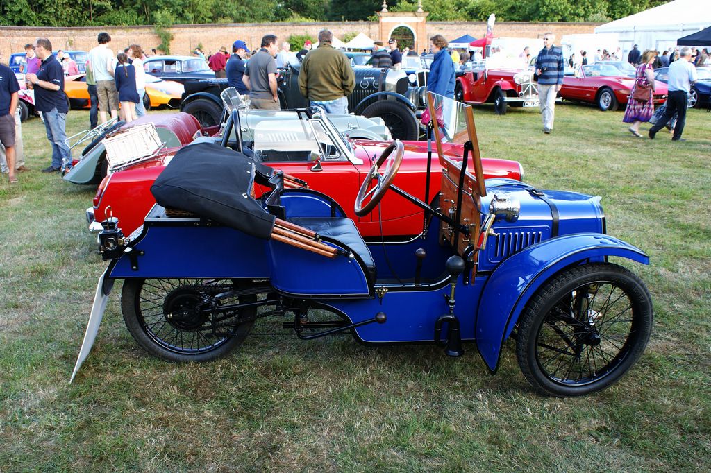

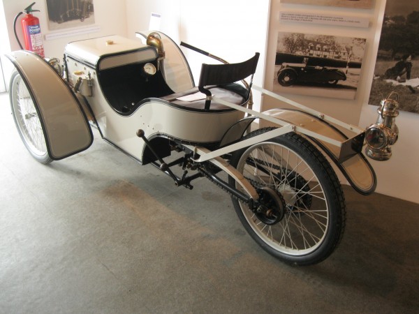

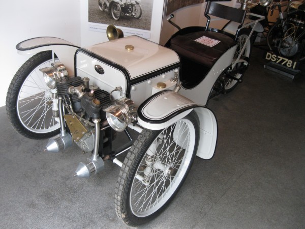

Или совсем первый вариант 1909 года, он полегче будет. Вообще я много просмотрел уже вариантов, и других производителей, и трех и четырех колесных, но для педальной машины пока что все получается не то пальто.
