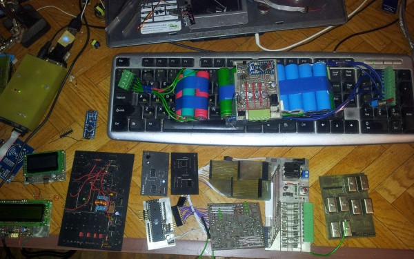

Ну, вообще то я не только умствую :ups: Сейчас "отвлекся" на вывод информации о напряжении ячеек в LCD дисплей, чтоб потом контролировать работу. Слева разобранная плата на 8 ячеек - до испытания DC-DC преобразователя не дожила, погубили вылезшие косяки. По центру "макетный" образец - все на разъемчиках - контроллер, силовой мультиплексор, в том числе на релюхах как вариант, усилитель-сдвигатель уровней 2 по 4 канала, чтоб контроллер мог померить каждую ячейку :wallbash: . Посмотрел на монструозность всей херни и остыл к ней. На клаве лежат две батареи 4Х1 и 8Х2. Как видно - специально разных аккумов. На бОльшей - крайний вариант для 4х ячеек на конденсаторе.
Натюрморт.jpg [ 686.5 КБ | Переглядів: 8993 ]
Поскольку я не спешу, то после вывода контроля на экран, то обкатаю идею "брать у самой крутой, сливать в самую дохлую". Заодно (переделывать то ничего не надо, только переписывать программу "шевеления") проверю идею зарядки от недостающего напряжения. Т.е. при уровне входящего (на отдельный разъем) напряжения от 5В до реального текущего напряжения на батарее - НЕ включать штатный подзаряд, а "перетаскивать" входное конденсатором по всем ячейкам по очереди.

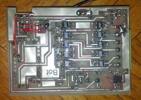

Кстати - вид на силовые ключики (0.15А) снизу - пара на ячейку плюс пара на входное напряжение.
И еще кстати - платка с контроллером ATmega328 AURDINO MINI стоит 65 грн, а микросхема отдельно 55 грн :? и не надо трахаться с печатной платой с ножками 0.8мм. (это - электронщикам).
Но ГЛАВНОЕ - вы (мы) все (ну почти) кидаетесь решать "как и что" делать, а вопрос "ЗАЧЕМ" не обсуждается.
ЗАЧЕМ делать устройство выравнивания напряжения (НЕ заряда) на ячейках ?
Может эта идея вообще лишняя? Есть штатные "BMS-предохранители" производителя от перезаряда-переразряда, не позволяющие быстро угробить всю батарею. Емкость батареи (А*Ч) равна емкости самой малоемкой ячейки - она определит включение-выключение всей батареи...
Другими словами - стоит ли недоиспользуемая емкость батареи мороки с выравниванием ?
