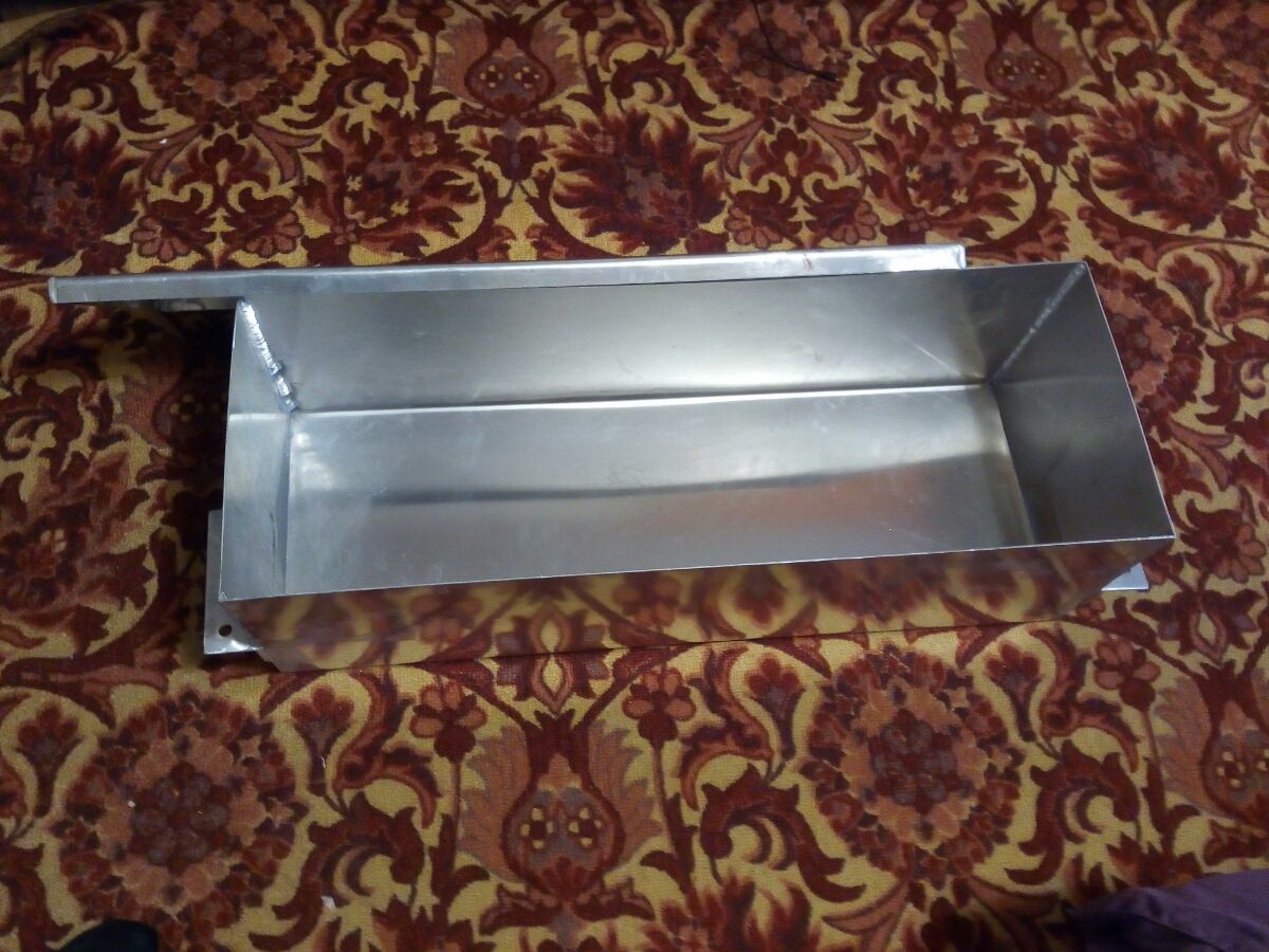

Свершилось вот такая коробочка за 2,6к гривен легенькая люминий....

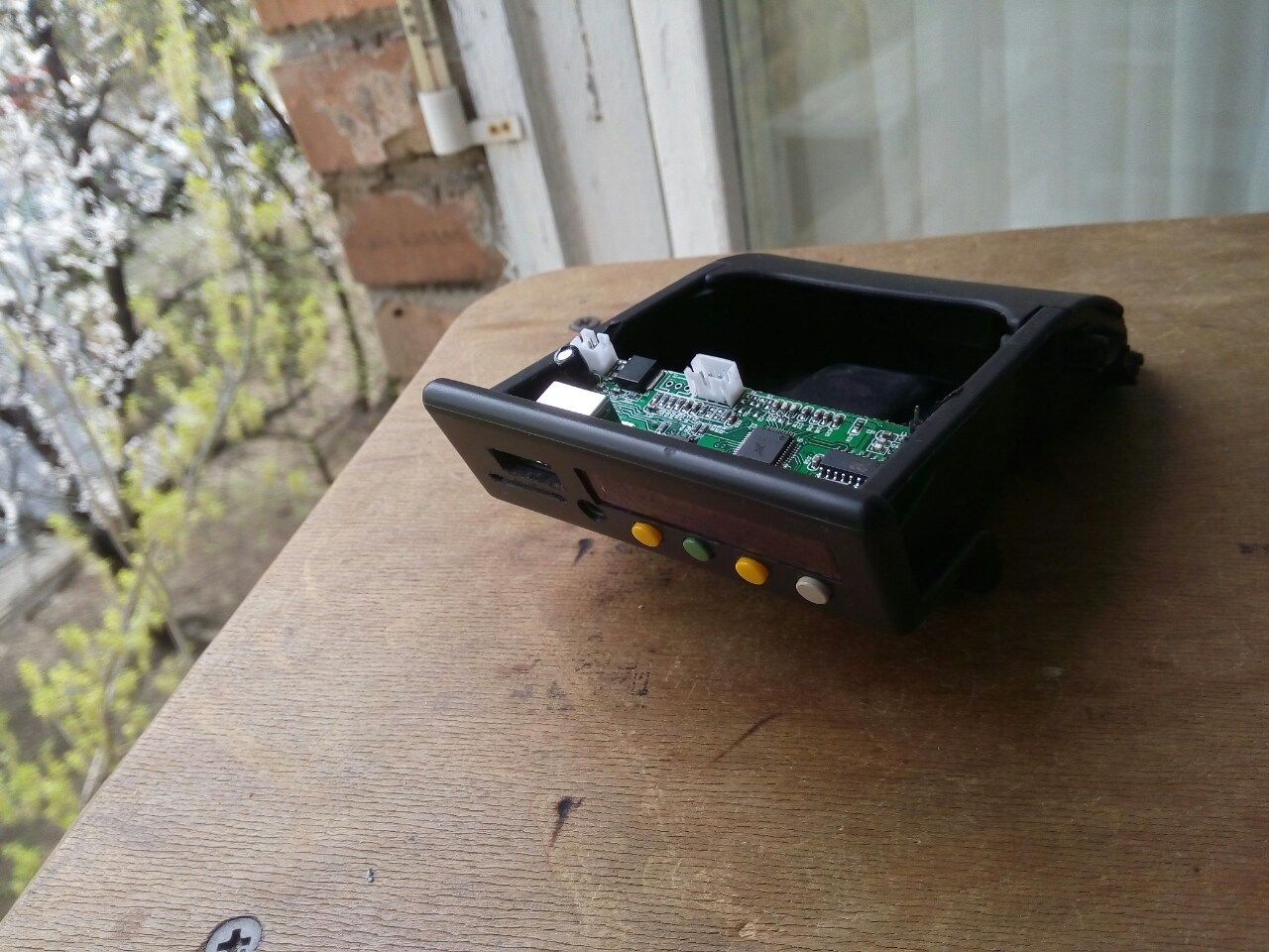

Хочу електротранспорт: Volvo V60 Plug In Hybrid
Вот в такое чудо превратилась пепельница....

azis писав(ла):
Азис, а можешь дать размеры передней коробки?
или заказать такую же у тебя?

Завтра заказываю новую версию ящика, поставим на машину, если четко станет, закажем без вопросов, этот чуток поигрались с ушами нужно на сантиметр поднять )) я себе уже поставил бегает 140 без вопросов фотки попозже выложу...

#24068Повідомлення 08 лип 2016, 10:10
azis писав(ла):
я ставил на Пежо106 электро,длину нужно уменьшить на 2 см,касательно ушей-я проблемы не вижу,ставил на калённые шпильки диаметром 10 мм,по которым можно регулировать ящик по высоте.
