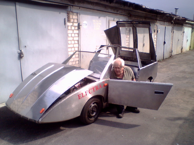

Мій електротранспорт: Славута
Це другий електромобіль що був створений ентузіастом Валентином Михайловичем.
На теперішній час на машині встановлено:
мотор: Advanced DC motor
АкБ: MinnKota
Контроллер: Kurtis
IMG0023A.jpg [ 101.23 КБ | Переглядів: 49690 ]

Подтверждаю и сообщаю, батарея , за это время , заменена на Литий Ферум Фосфатную, Что наездил уже более 3000 км , из них
400км по Крыму. И хотя, до сих пор, не зарегистрирован и инспектора
ГАИ, останавливают регулярно , но не наказали ни разу.
Но , при езде по крымскому рельефу, выявились и недостатки, которые постепенно дорабатываю.
Так , к следующему крымскому пробегу "Электра 2" будет лучше!
