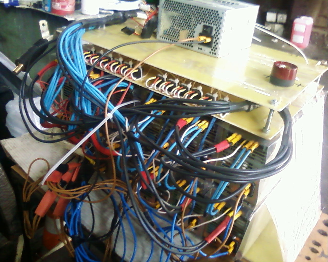

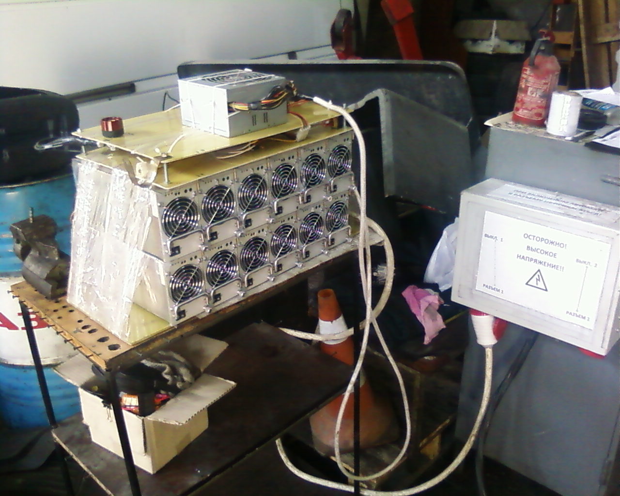

Станция быстрой зарядка на 21кВт. Порт - сварочные контакты + управление от БМС по появлению 12 вольт на линии. Дёшево и приносит деньги 8)
Fotografija-0066.jpg [ 191.11 КБ | Переглядів: 14012 ]
Fotografija-0067.jpg [ 230.48 КБ | Переглядів: 14012 ]

Можно поподробней о конструкции?
На нижней текстолитовой плате - это что, релюшки стяжками прикручены? Что они коммутируют? БП от компа для питания этих релюшек? Для старта Дельт используется какая-то "схема старта"?

#24883Повідомлення 26 лип 2016, 14:38
сколько по весу? и какие размеры?

Судя по подключению блоков(2 последовательно),вых напряжение около 100-130в.

#24898Повідомлення 26 лип 2016, 22:21
Блоки покупали у Димы.
Выход 116В, 180А. Поэтому схема старта не требуется.
Вес немаленький - таскали вдвоём. Не менее 30кг. Конструкция стационарная.
Реле включают блоки. Каждый отдельно. Ими управляет БМС электромобиля через отдельные управляющие провода. Пока от машины нет 12В, блоки стоят выключенные в защите. Т.к. в момент замыкания обмотки реле, последние перегружают выход БМС (они и в замкнутом состоянии в сумме тянут 0,5А), они запитаны от отдельного блока питания 12В (тот что вверху). Соответственно на входе от БМС стоит промежуточное реле.
Все корпуса блоков изолированы друг от друга. Это важный момент в их работе.
P.S. В той теме, на которую говорили, обсуждалась высоковольтная зарядка. Здесь же всё проще - по два последовательных блока.
