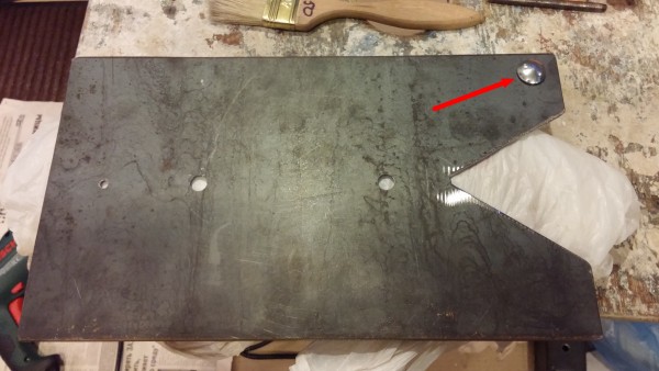

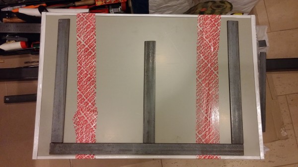

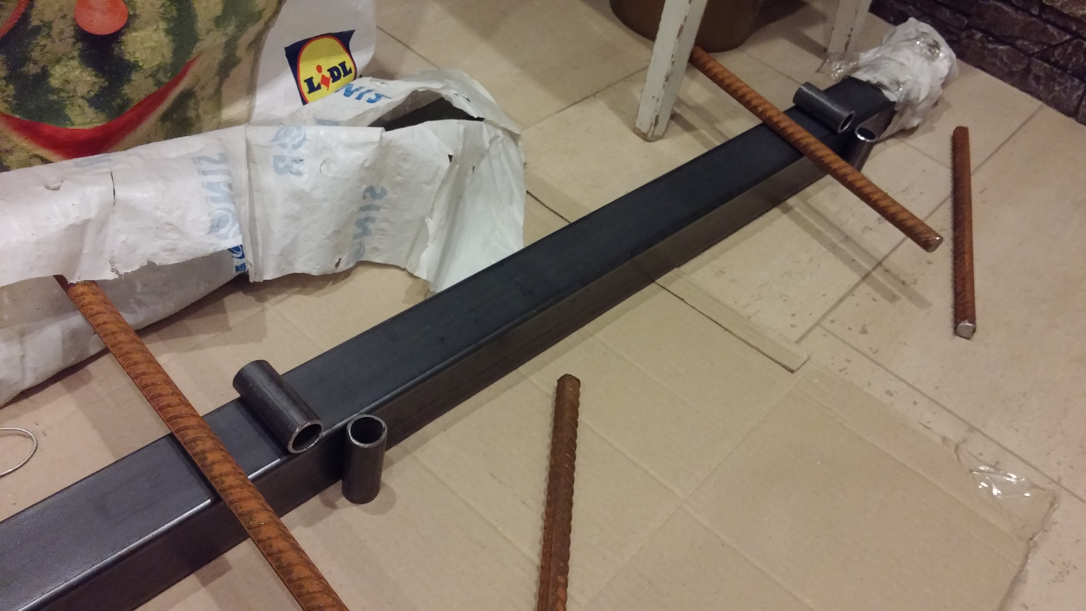

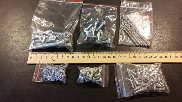

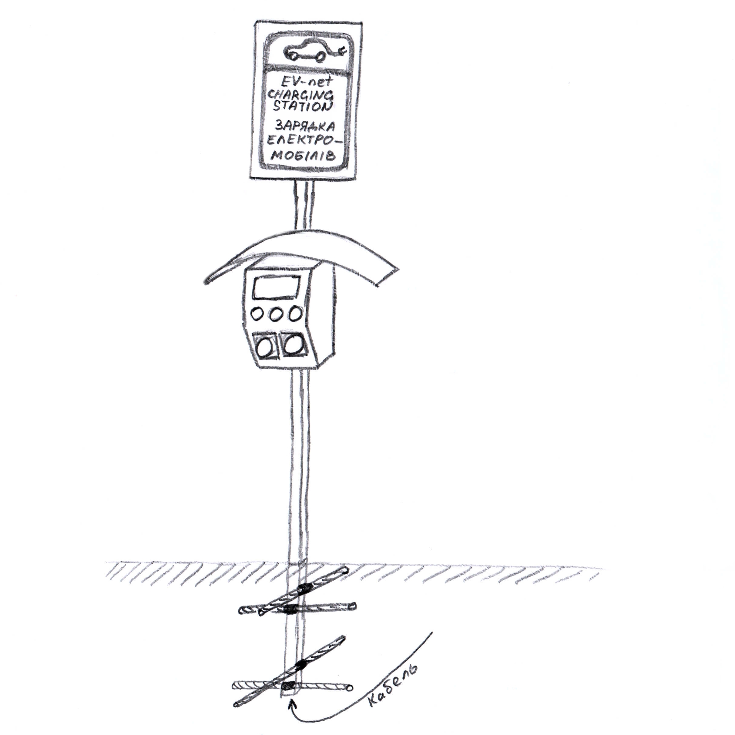

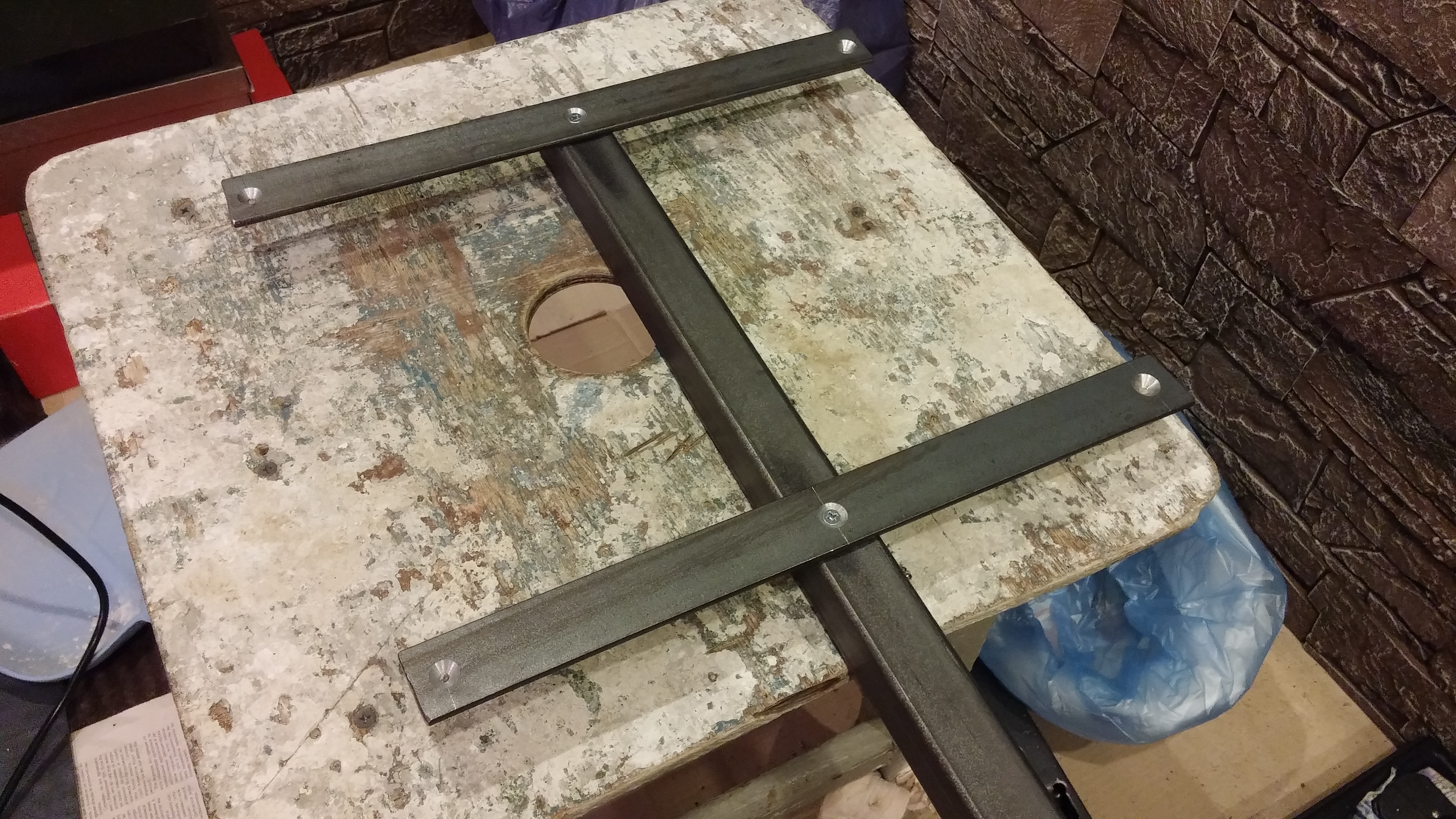

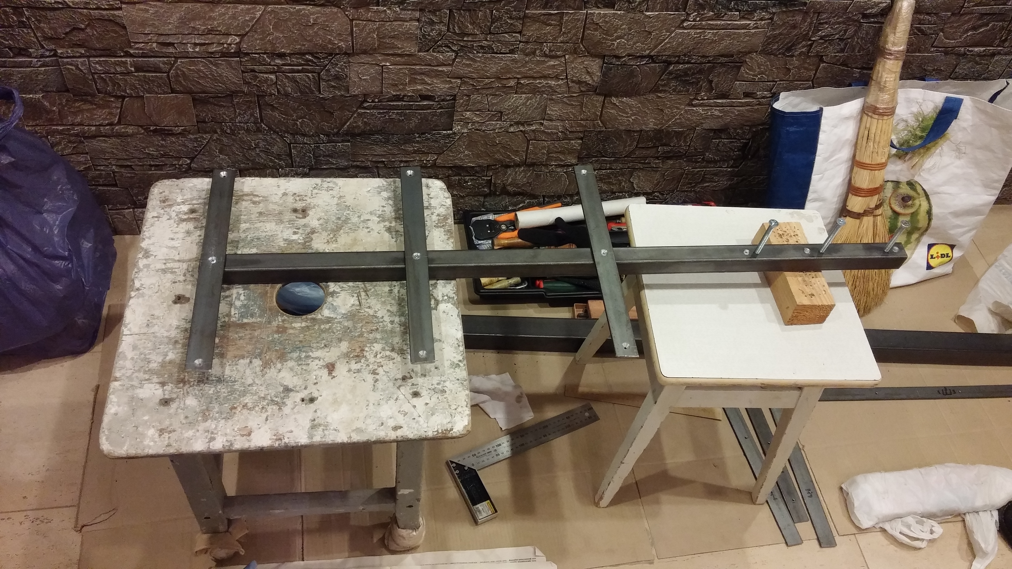

Решил закинуть сюда фотоотчет о том, как я ровно неделю изготавливал столб-опору для крепления зарядного щитка EV-net. Эта опора используется для установки щитка в свободно выбранном месте, где нет возможности закрепить щиток на фасаде здания. Кабель в таком варианте инсталляции станции прокладывается в земле на глубине 0,5-0,7 метра.
Конструкция состоит из основного столба, пластины на которую крепится электрощиток, защитного козырька-отлива, и знака-указателя. В итоге конструкция должна получиться такой, как на этом эскизе:
KMBT_215_01622_0004.jpg [ 513.03 КБ | Переглядів: 16582 ]

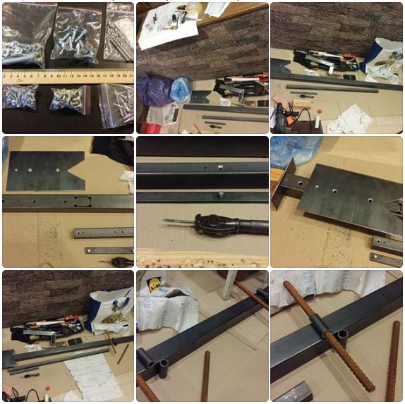

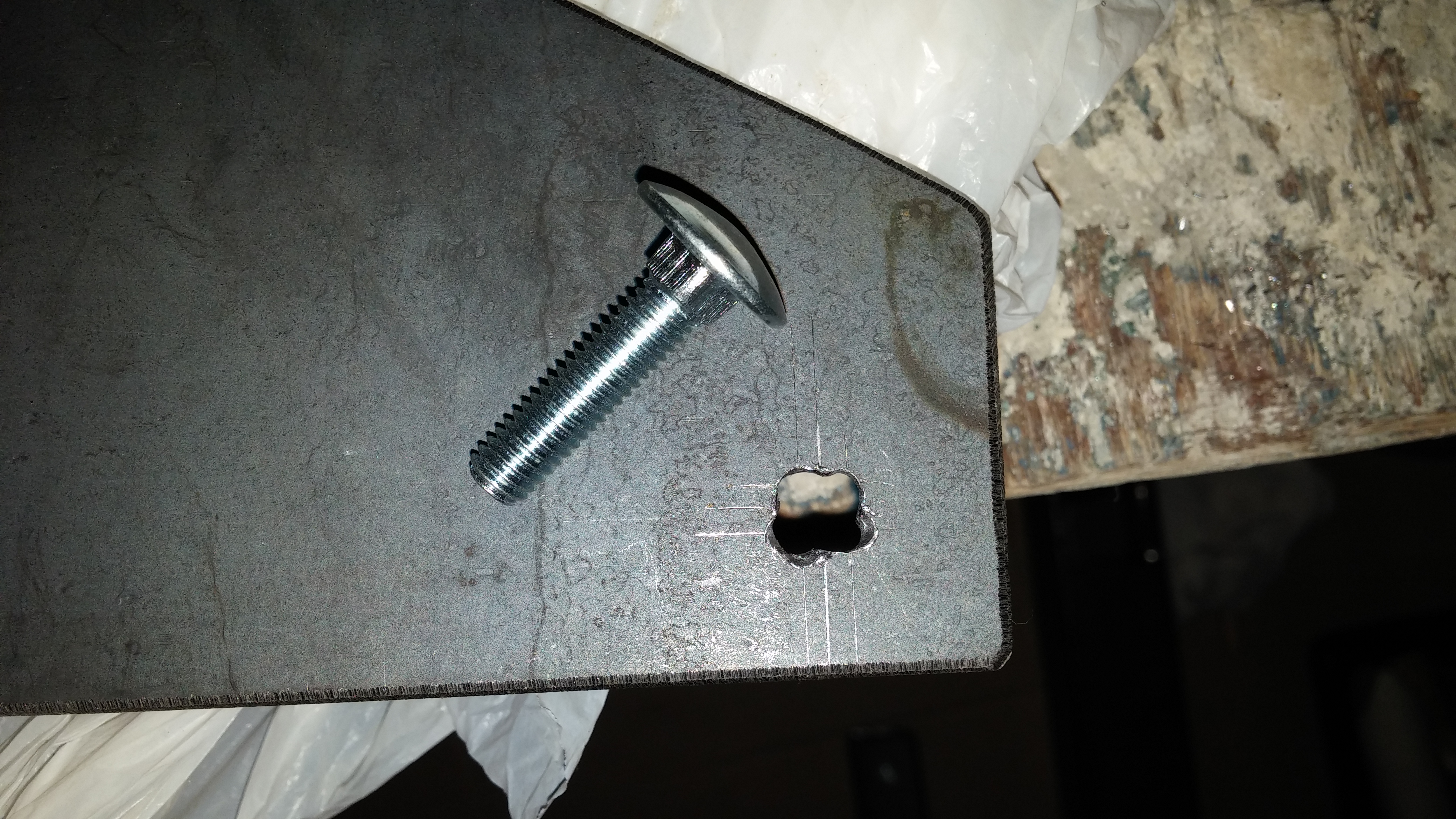

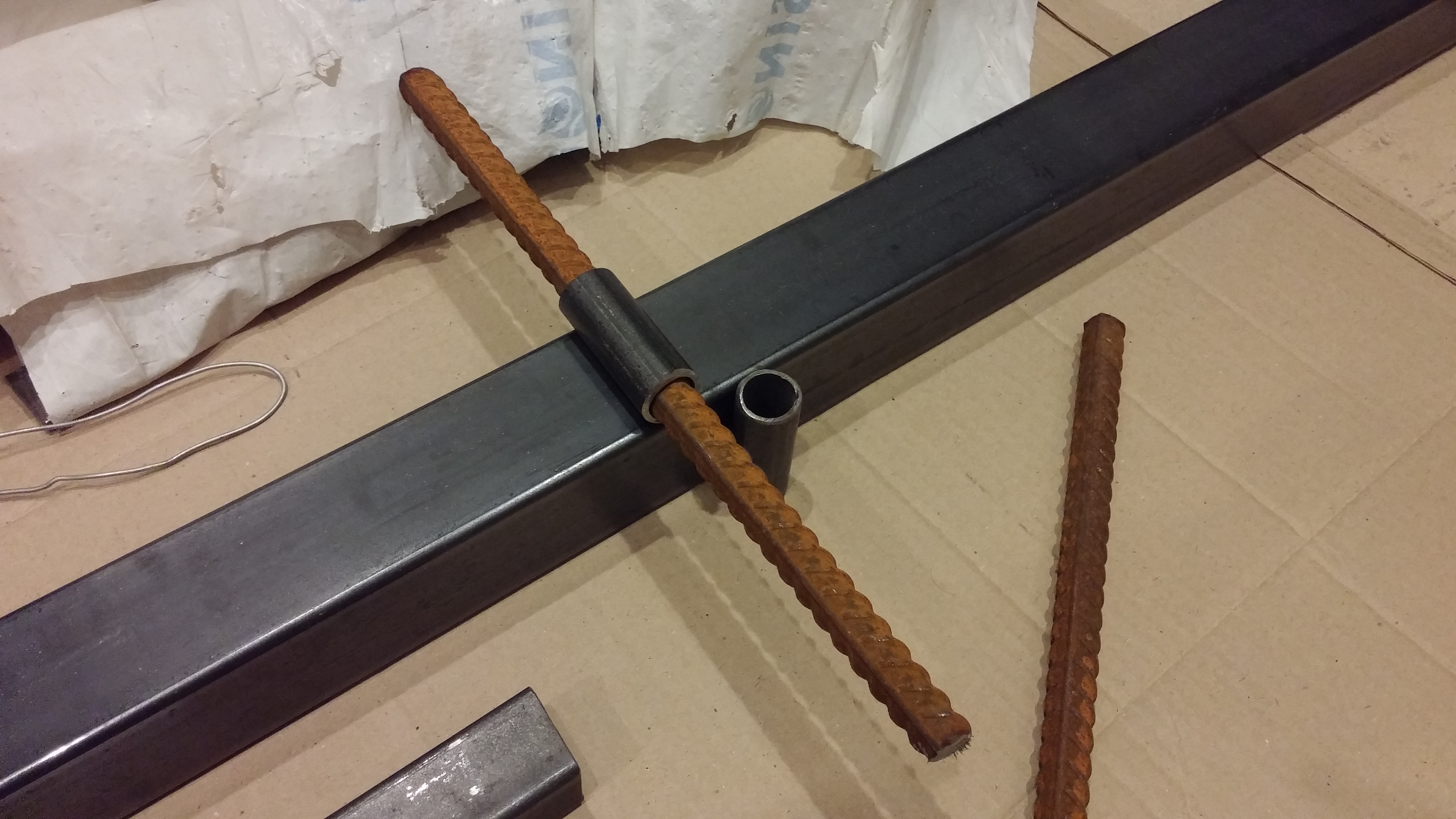

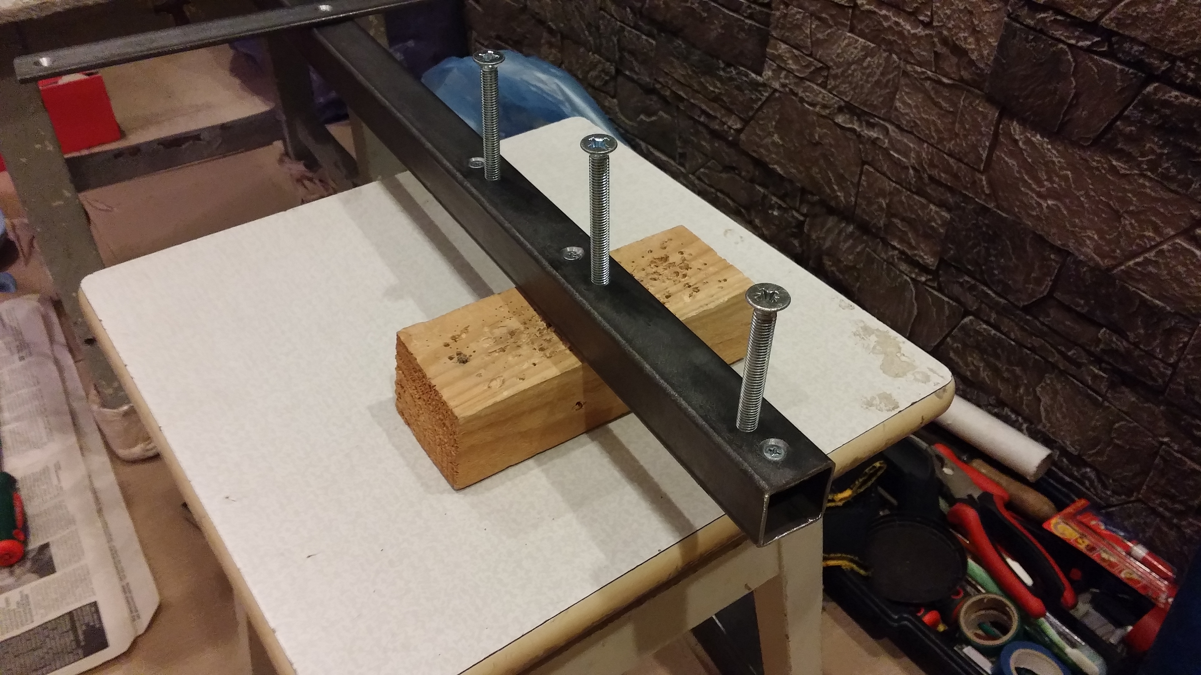

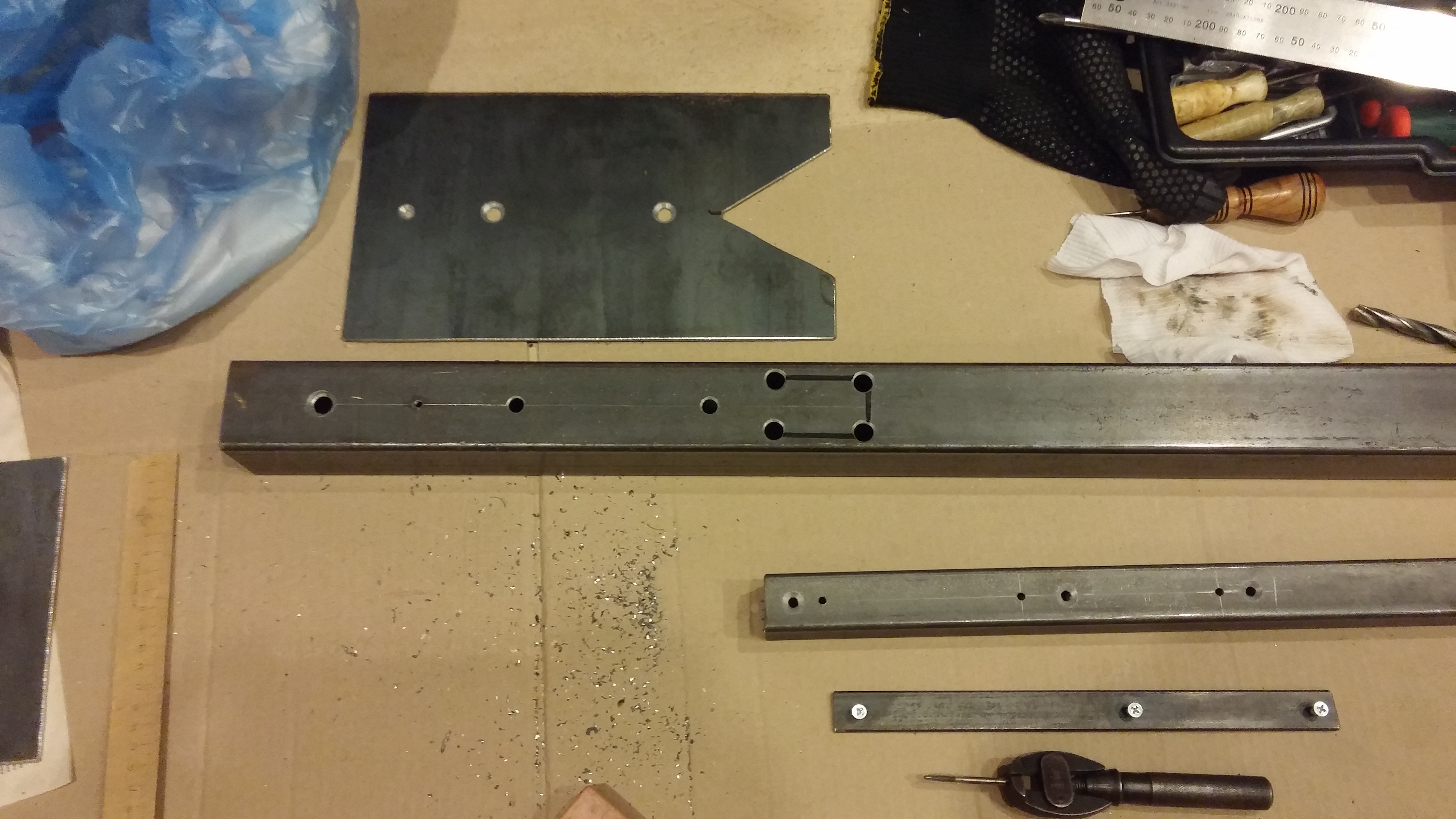

В субботу 13.08.2016 закупил метериалы для изготовления стойки-опоры-держателя для электрощитка EV-net. В основе - квадратная труба 50х50х2мм длиной 2 метра. При монтаже, 0,5 метра бетонируются в земле, а 1,5 метра - возвышаются над поверхностью земли. Отдельно еще квадратная труба 30х30х2мм длиной 1 метр - на ней будет крепиться знак-указатель. элементы жесткости для знака и для козырька-отлива - из стальной полосы 30х4мм - длиной 340мм - 6шт, 500мм - 1шт. Короче - подробности из фото:
Коллаж-0.JPG [ 80.11 КБ | Переглядів: 16580 ]
Подробный фото-отчет тут:

Дальнейший план действий:
16.08.2016 - вторник - продолжение сверления, нарезания резьбы и прочее.
17.08.2016 - среда - сварочные работы, и вечером - грунтовка.
18.08.2016 - четверг - утром покраска на первый слой, вечером - на второй.
19.08.2016 - пятница - просушка покраски.
Суббота... Посмотрим...

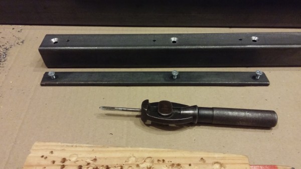

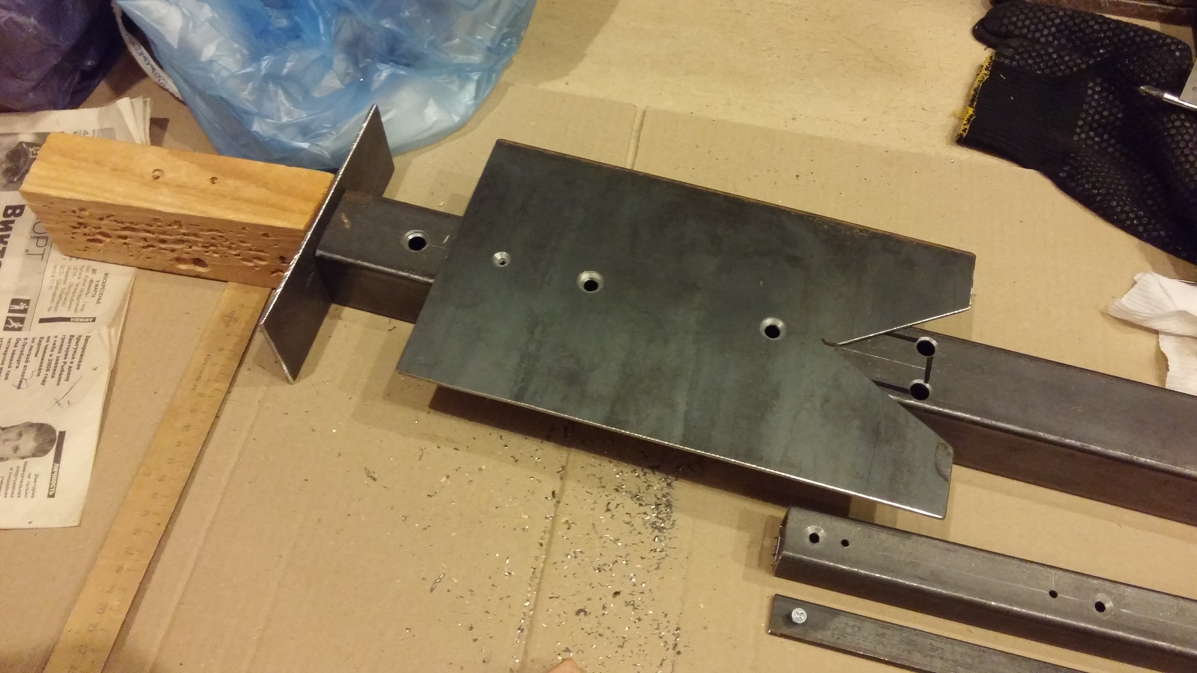

16.08.2016 - продолжаются вечерние работы над созданием опоры-держателя для зарядного щитка, козырька-отлива и дорожного знака-указателя. Вот результаты сегодняшних усилий:
