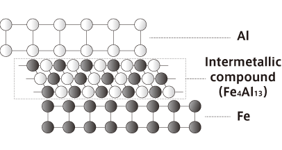

Одной из таких разработок является Friction Stir Welding (FSW – ротационная сварка трением) компании Honda [2]. Ранее данный метод применялся в авиастроении и судостроении. Впервые он был применен в автомобилестроении для изготовления подрамника для Accord (спецификация США), что увеличило жесткость конструкции на 20%, уменьшило вес подрамника на 25% в сравнении со стальным аналогом. По заявлениям компании Honda данный метод является экологически безопасным, более экономичным и безопасным, чем традиционный метод сварки. Традиционный метод сварки подвергает оператора воздействию опасных газов и вспышек яркого света, что требует дополнительных защитных мер. FSW не имеет данных недостатков. Сварка по данной технологии проходит следующим образом: алюминий размягчается при применении к нему механического давления и теплоты трения. В результате образуется интерметаллическое соединение Fe4Al13. Сварка по технологии FSW представлена на рис. 1.
Al.PNG [ 20.42 КБ | Переглядів: 3138 ]
Рис. 1. Результат применения ротационной сварки трением
