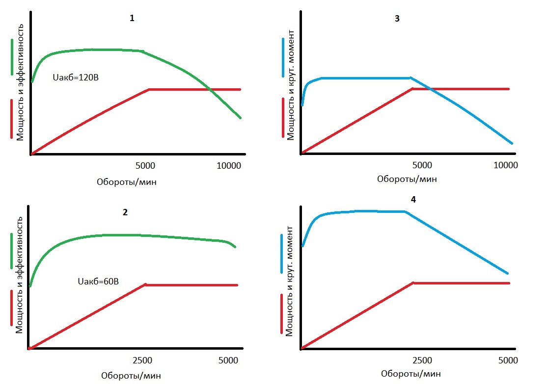

Михалыч, если я не ошибаюсь Вы уменьшили напряжение тяговой батареи в двое, т.е. две половины батареи спараллелили, или же вместо 1Р по ячейкам стало 2Р. Тем самым снизили потери до 4ех раз (напомните в чем именно) и конечно же уменьшили внутренние сопротивление тяг. АКБ. Как я понимаю ваш Адвансед показал, да и я Вас так понимаю, что он намного эффективней с низов до середины, так как макс. обороты в два раза меньше (то есть теперь те обороты, что были средние при Х2 напряжении, получаются сейчас максимальные) и если был запас по мотору, по вливанию ампер, но ограничивала АКБ, то с Х2 Ач (но 1/2 В) можно вливать до 2ух раз больше ампер (опять же если позволяет мотор, я уточняю/спрашиваю) что и увеличило крут.момент до около 2ух раз. Поправьте любые ошибки/неточности, это важно.
Интересует какая была теоретическая/практическая макс. скорость тогда и сейчас. Ведь если у Вас сейчас напр. 60-80км/ч макс, то напрашивается вывод, что для усовершенствования привода в похожем случаи, что бы добиться и экономичности и желаемых ТТХ с напр. сериесником как у Вас, нужна 2ст. КПП (как у переднеприводных), с передачей для города и трассы, которая в сравнении с редуктором так же должна как возможно меньше забирать энергии на потери.
Я постарался свои вопросы нарисовать в пейнте. Укажите что так, а что нет?

Вообше, такими графиками, и вообще элементарной электротехнической логикой, объяснить эти процессы трудно. Все грамотные знают, что с уменьшением напряжения в любом моторе , при той же мощности, увеличивается ток, и растут потери на тепловыделение. Спорить с этим нельзя,
сам был в этом убеждён , но , только до тех пор, пока мотор питается постоянным током. .............................................
Но, когда ДПТ управляется ШИМом, который, по природе своей не уменьшает ни напряжение ни ток, а только длительность импульсов включения, относительно пауз выключения (скважность) ...- КАРТИНА МЕНЯЕТСЯ ............
....Что будет , когда на невращающийся сериесник Адвансед8* с оммическим сопротивлением 0,06 ом. подать 100 вольтовый импульс ? Пиковый ток, с амплитудой за тысячу, ниспадающий по эвольвенте, во время паузы, до нуля. .....срежется защитой ШИМа . до ампер, не опастных ключам контроллера напр :-500 а.. В этих переходных процессах , вряд ли КПД ШИМа максимален. ............ В итоге: - ПЕДАЛЬ В ПОЛ , а ток с батареи 140 а и не выше. СкромнА и тяга. ..........................При уменьшении напряжения вдвое токовый пик, вдвое ниже по амплитуде, позволяет ШИМу удвоить его длительность, уменьшив скважность. Площадь импульса- количество энергии- удваивается.
Да , понижение вдвое напряжения батареи, КПД мотору только ухудшит, НО , ТОЖЕ, ТОЛЬКО ПОСТОЯННОМУ ТОКУ. При импульсном питании, амплитуды импульсов, упираясь в режим насыщения магнитопровода, то же, портят КПД
...Но , уменьшенное в 4 раза внутреннее сопротивление батареи, и в 4 раза меньшее падение напряжения на нём и выделяемая на батарее мощность её нагрева и износа. ? ? ? ................
Сам не знаю, много ли я проиграл на моторе ( и проиграл ли вообще? ) но , явно выиграл и на контроллере и на батарее.
....Сейчас стартовыи ток, с нуля оборотов за 300 а, КМ на валу мотора ~ 400 НМ.....тяга на фаркопе за 400кг (без КПП). На разгоне и в гору , ток до 730а.
А расход, по ровной дороге, при 50 кмч. ~ 50 ват.час/ км . Но, со сдвинутой назад крышей, в позиции кабриолета - 55 ват.час/км.
.....Про зависимость КПД от нагрузки ? ...Да, зависит, но, в бОльшей ли степени, чем от оборотов.. На низких, упираясь в насыщение, а на высоких , квадратично упираясь в частоту токами Фуко ? ? ? утверждать не берусь.
