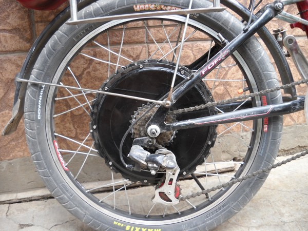

Мощности (тяги) много не бывает, киловатта ДД, думаю, будет маловато, считается необходимым минимумом 1 квт на 100 кг массы транспорта. Когда-то, я покупал у Электры ДД диаметром 300 мм, позиционировался он как 1,5 квт, фактически потребляет 2,5-3 квт без опасного нагрева, мотор сравнительно легкий, при отменной тяге.
