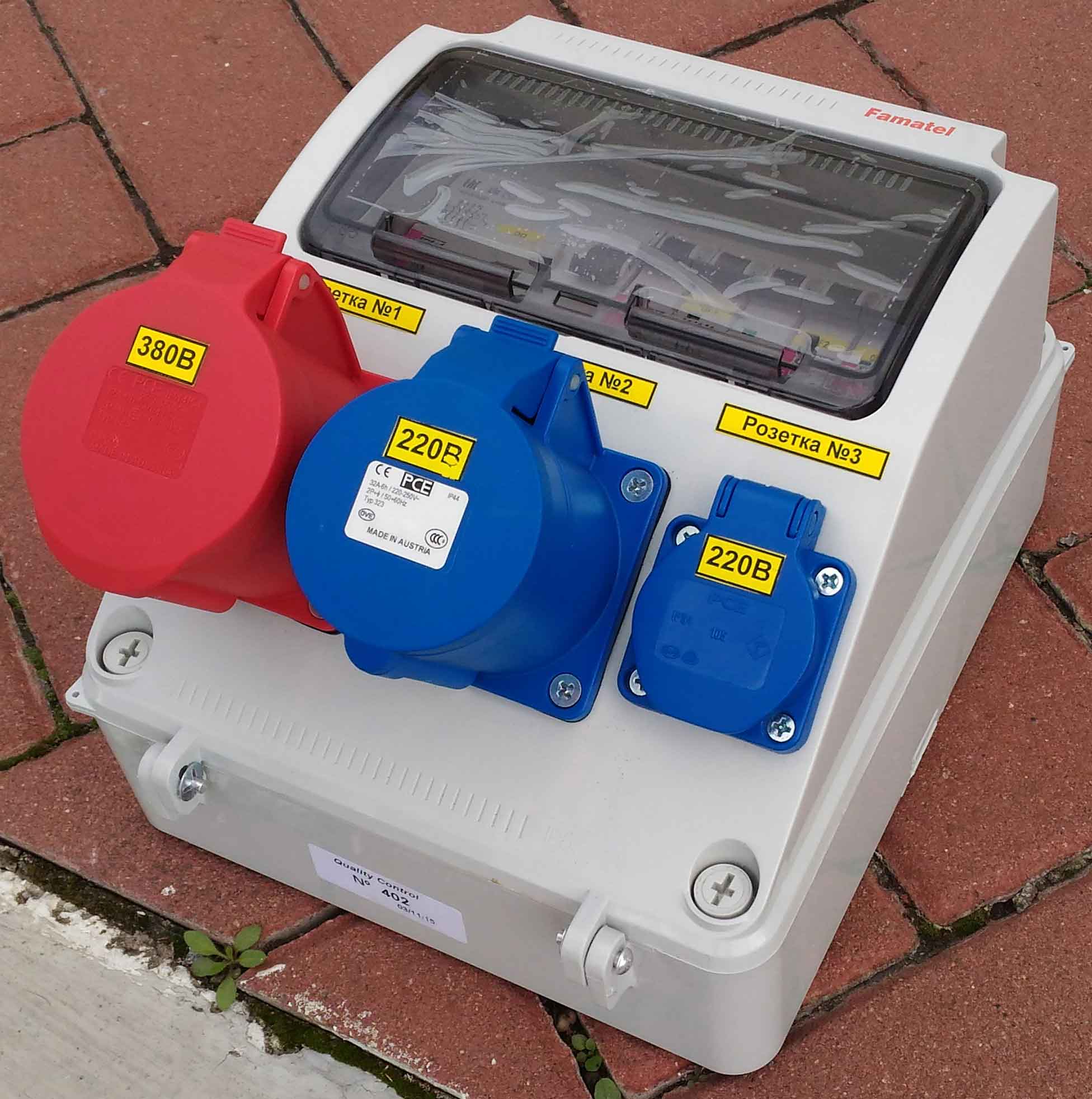

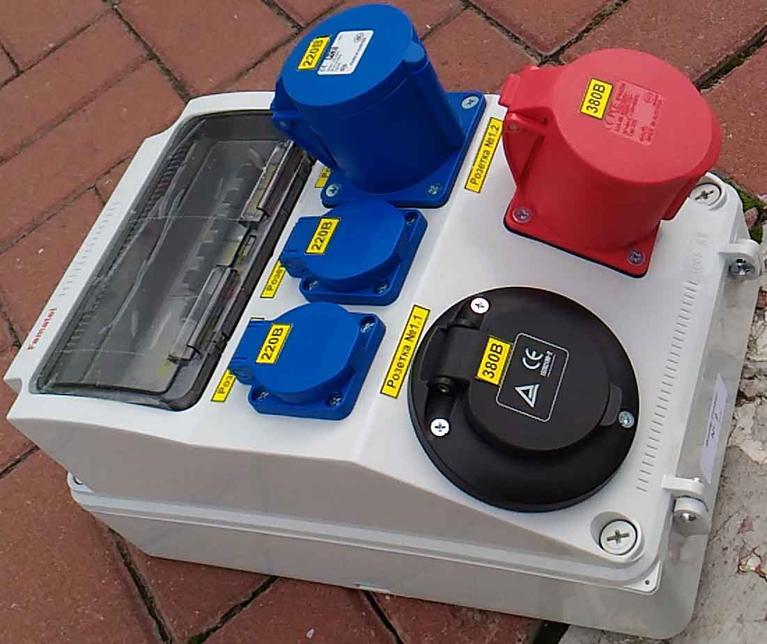

В связи с тем , что на складе поставщика закончились корпуса большого размера , предлагаю перейти на уменьшенный вариант корпуса . Итоговая цена готового ящика уменьшается на 500-600 грн .

Какая начинка будет из автоматики? Сколько и каких автоматов планируете поставить?
Синяя розетка (3-pin, 32А) - будет подключена через тот же автомат, что и красная (5-pin, 32А)? Или от отдельного автомата?
SCHUKO, насколько я понимаю, будет через отдельный автомат на 16А включена.
З.Ы. Жаль, что закончились те ящики (Famatel 3958 Acqua Combi 9E (330x215x155 мм) - 591 грн).
Новые щитки (Famatel 3957 Acqua Combi 9E (245x215x155 мм) - 651 грн) - существенно проигрывают в габаритах и функционале.
Цена у них отличалась всего на 60 гривен.

Есть 2 принципиальных момента
1) В корпус не поместится пускатель для Менекеса
2) Мы НЕ ставим общепром на 16А так как это противоречит стандарту, который мы сами же и пытаемся внедрять в стране

Красная 3ф - 32А
Синяя большая - 1ф - 32А
Синяя маленькая - 1ф - 16 А
Все защиты сохранены
УЗО - 40А/30ма
автомат 3полюса 40А
1полюс - 32А
1 полюс - 25А .

Вячеслав М писав(ла):
Красная 3ф - 32А
УЗО - 40А/30ма
автомат 3полюса 40А
Помните анекдот про еврея в бане? Или трусы одеть, либо крестик снять.
Так и тут:
или 3 полюса 32А + УЗО 40А,
либо 3 полюса 40А + УЗО еще на ступень выше. Или 3 полюса 32А такого качества, что 32А не держат? ((
По ГОСТам или как там нельзя же УЗО такого же номинала как и номинал защиты проводника.
Красная 3ф - 32А
УЗО - 40А/30ма
автомат 3полюса 40А
1полюс - 32А
1 полюс - 25А .
Выбор номиналов некоторых автоматов вызывает сомнение...
"автомат 3полюса 40А" - видимо перестраховка для трехфазной Теслы (чтобы не было больше тех проблем, которые наблюдались ранее..)
"1полюс - 32А" - понятно, хотя это теоретически дает возможность одну из фаз нагрузить на 32+32=64 Ампера! с двух розеток.
"1полюс - 25А" - жесткий перебор)) Если и ставить с запасом, то не более 20А, иначе и розетка может расплавиться.
Да и УЗО имело бы смысл ставить с чуть большим запасом по номинальному току - УЗО - 63А/30ма.

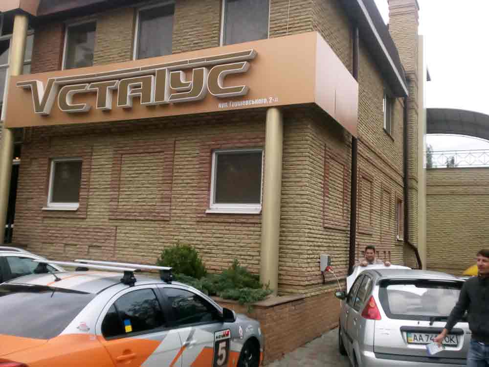

Переночевали в Хороле. Через часик будем здесь вместе с Вовой ставить зарядку. Потом на Ахтырку через зарядку в Полтаве.
У кого-то есть знакомства в Ахтырке, чтоб зарядку там поставить?

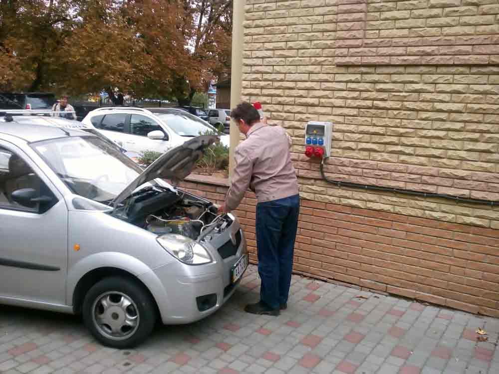

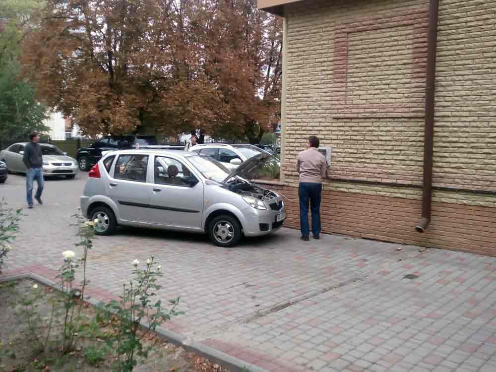

24.09.2016 Stalker_W с Володей установили ящик в Хороле:

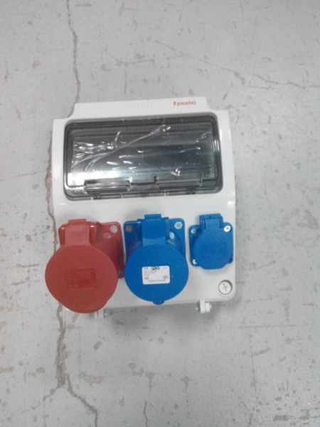

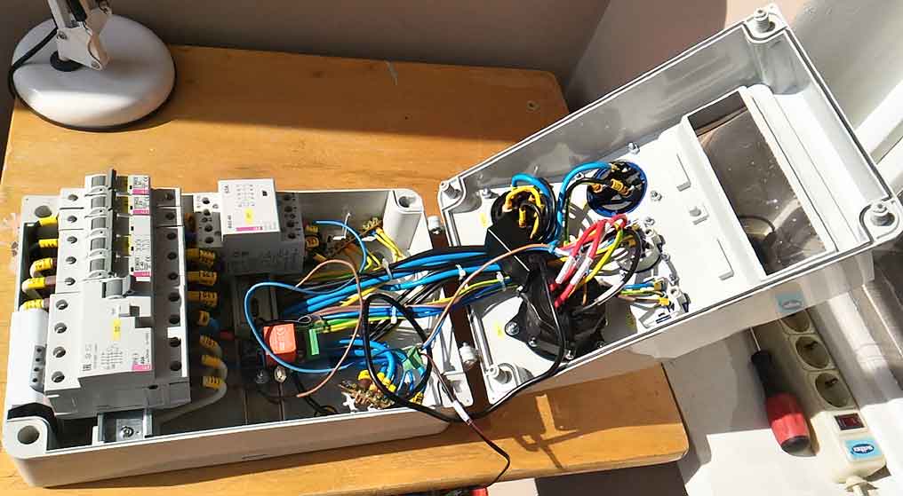

Выполнен ящик в комплектации "Фул эдишен"
Полный-внутри.jpg [ 53.69 КБ | Переглядів: 14920 ]
Полный-снаружи.jpg [ 55.91 КБ | Переглядів: 14920 ]

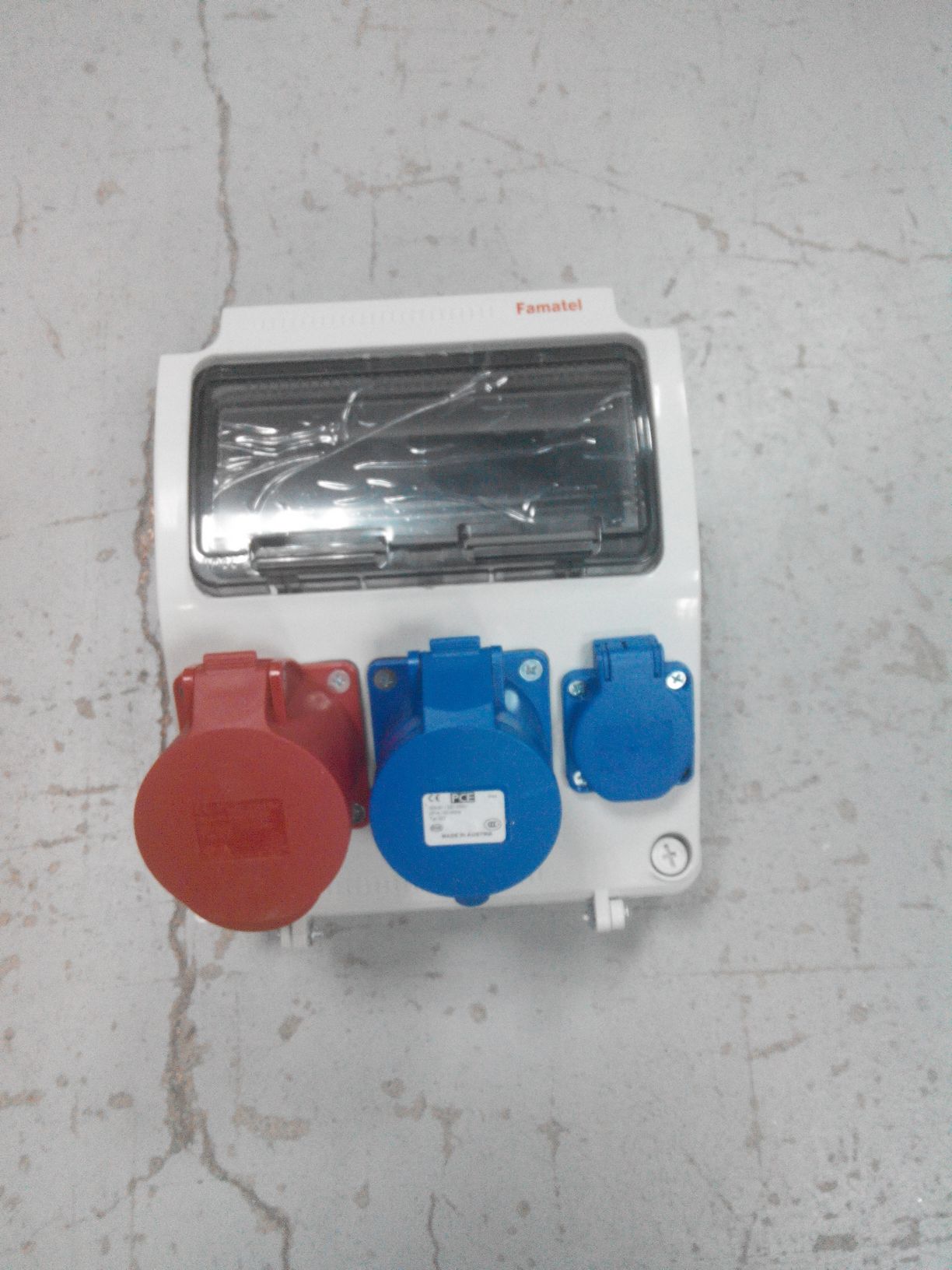

Так же на рассмотрение выносится вот такая упрощённая конфигурация. Моё мнение - установка такой конфигурации только на крайних точках маршрутов: например Чоп, Лозовая, Мелитополь.
Упрощённый.jpg [ 184.35 КБ | Переглядів: 14920 ]
