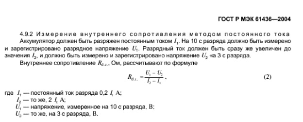

Может того, без самодеятельности.
ГОСТ.jpg [ 40.12 КБ | Переглядів: 9848 ]
Короче, нельзя при расчете внутреннего сопротивления брать напряжение без нагрузки.
