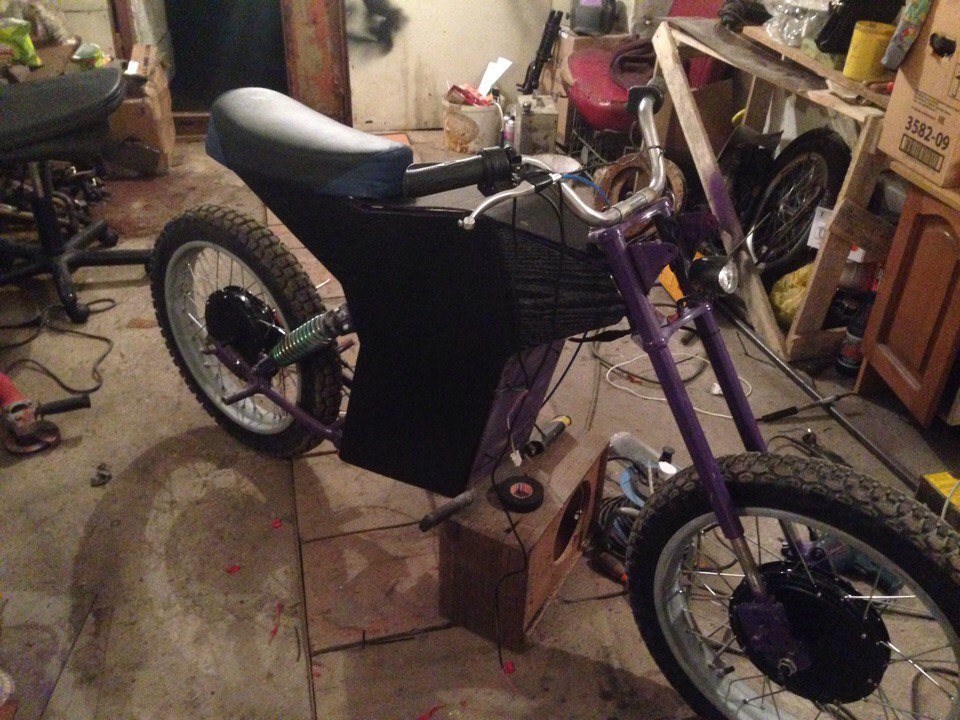

Сегодня примерял боковинки!)
G4QVDcoaR9U.jpg [ 184.08 КБ | Переглядів: 8543 ]
