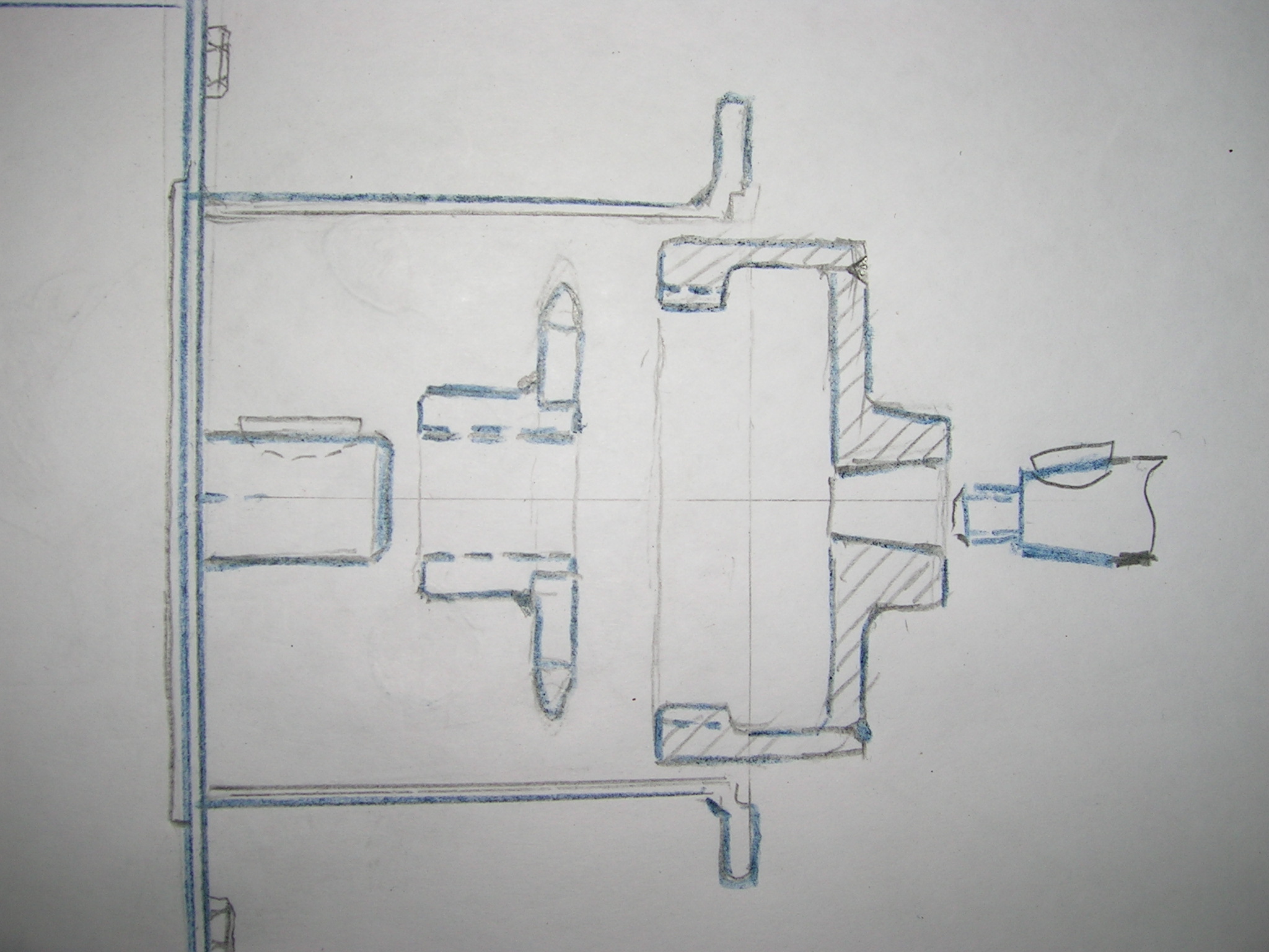

Доброго дня,Михалыч.Как-то был я у Вас в гараже,общались,смотрел машину.Тогда не спрашивал и не присматривался,но есть вопросы по теме.У Вас установлен редуктор заднего моста с ЛУАЗа,как Вы его закрепили,сколько он весит и каким образом он состыкован с Эдвансидом?Спасибо.Может это где-то описано было и я не встречал?
 Заголовок повідомлення: Re: Електра 2 (Київ від Михалича)
#31292Повідомлення 20 груд 2016, 15:15
cоед.jpg [ 567.37 КБ | Переглядів: 12795 ]
mih09[1].jpg [ 174.6 КБ | Переглядів: 12797 ]
Редуктор крепится с зади, переходником к задней балке рамы, спереди к соединительному корпусу к мотору. Который после сварки был обработан токаркой, для точной соосности. и сверху соединён с верхней перекладиной рамы. Внутри, мотоциклетная звёздочка приваренная на втулку-ступичку, после приварки обработана до горячей посадки на вал мотора. Ответник зубьям звёздочки, конечно , "по феньшую", надо бы в делительную головку строгальщику, но феньшуи не дёшевы, увы , долго выпилиливал трехгранным напильником. Да , без термообработки, надеюсь что при таком диаметре шлицы выдержат. И таки держат. Ни мотор , ни редуктор амортизаторов не имеют. Соосность получилась отменной. Шумов от привода нет.
