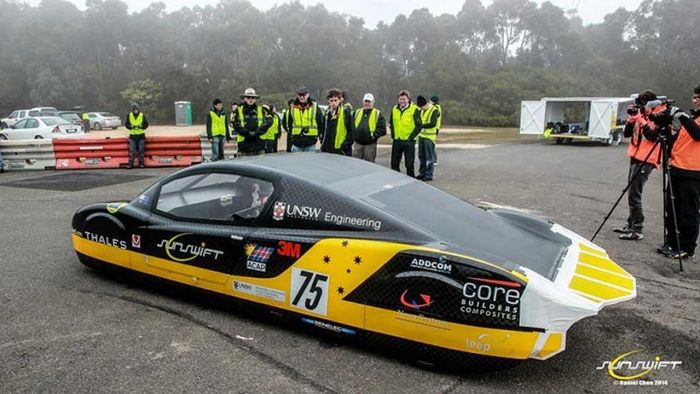

Sunswift_eVe_2[1].jpg [ 69.21 КБ | Переглядів: 8219 ]
ZaxaR.tv писав(ла):
делать машину которая не имеет шансов пойти в массовое производство и тратить на нее свое время, деньги, энергию???
меня такое не вдохновляет..........................................................
....... Да, печально !......А, поскольку, никакая самоделка, никогда и нигде в массовое производство не пойдёт, Продолжайте "дизайнировать" очередных серых клонов, ...........без шансов, не только на массовое производство , но и на эксплуатацию
" ДОСТОЙНОЙ САМОДЕЛКИ".......................................
......А тем временем , австралийские студенты, не претендуя на массовое производство, сделали такое, что и специальный приз международный заслужило, , и , вполне возможно, послужит прототипом и для Эллонов Масков.
Кстати , сегодня январское солнце яркое но низкое. Без ориентации, в полдень, ~ 45 ватт с метра кв. ; Не поленился , откидной крышей сориентировал СП прямо на солнце Пересчитал к метру, получилось 205 ватт.метр кв! Но , недолго музыка играла громко. Пока был морозец -1-2 ; минут через десять , мощность упала до 160 вт.метр. Панель нагрелась солнцем. Наверно , на ветру было бы больше.?

Вмешаюсь для поддержки. Но, не именно "Vladimirvv"а, а самой идеи.
1) По количеству сол энергии с СП : Упомянутые мною 100 ватт с метра.кв, , это не в полдень, а усреднённые , в течении ясного солнечного дня ~ c 9ти до 17ти.
В полдень , с горизонтального метра кв - до 200ватт. в наших широтах.
....Тогда , с 4х метровой крыши можно получить : 100ватт *4 метра*8час.=~ 3200 ватт.час. Что при расходе 50 ватт.час/км. -обеспечит 64 км пробега . .............. ........
....2) Про необыкновенную обтекаемость "Электры2" - это не серьёзно, Летом, если без дождя , всегда езжу " кабриолетом", с обтекаемостью хуже ОКИ. Да и так ли обтекаемость важна на скорости 50кмч.?.....................................
...3) То, что у самодельщиков ни одна, ни ОКА ни ЗАЗ не едут при расходе 50 ватт.час/км, - виноваты не электромобили, а электром. самодельщики. .......Их просто не хватило на доводку привода до оптимальности. Да, не получается , с первого то раза. Часто, как вышло так и ладно. Я и сам , года полтора привод своей Электры доводил (и буду продолжать), но я то полагаюсь, не только на свои знания и опыт, но и на коллективный разум " ВПЕРЕДИЕДУЩИХ". А ЭТО, как показывает практика, не все могут, амбиции не позволяют.
.....Кстати, думаю, что более лёгкая ОКА , как и ЗАЗ, с заурядным ДС 3,6. , вполне может расходовать и меньше 50 ватт.час/км.
