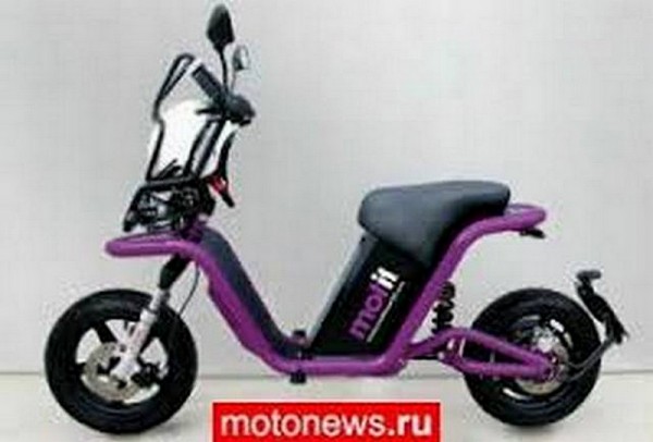

"Консервы" вещь хорошая, но слишком большие для мопеда.
На счёт мешка между ног правда, летом вез в рюкзаке на спине 15-16кг груши, качало как при шторме, один раз не удержался, упал на щебёнку, разодрал локоть. А ездил на эл.скутере, тот что модернизировал, под ноги положил тот-же рюкзак, только с крупой+сахар в сумме 12кг, ехалось легко.
Мне нравиться такой вариант.

leocom51 писав(ла):
Мелковат однако... Для села диаметр колеса важен. Да и размер тоже шо то значит.
