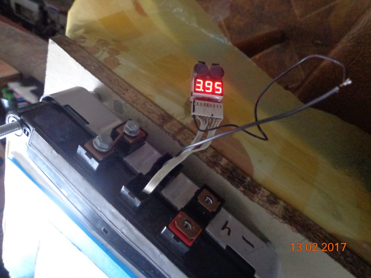

Если я правильно понимаю из 4 ячеек можно сделать 16s1p сборку 66 вольт 30 ампер часов?

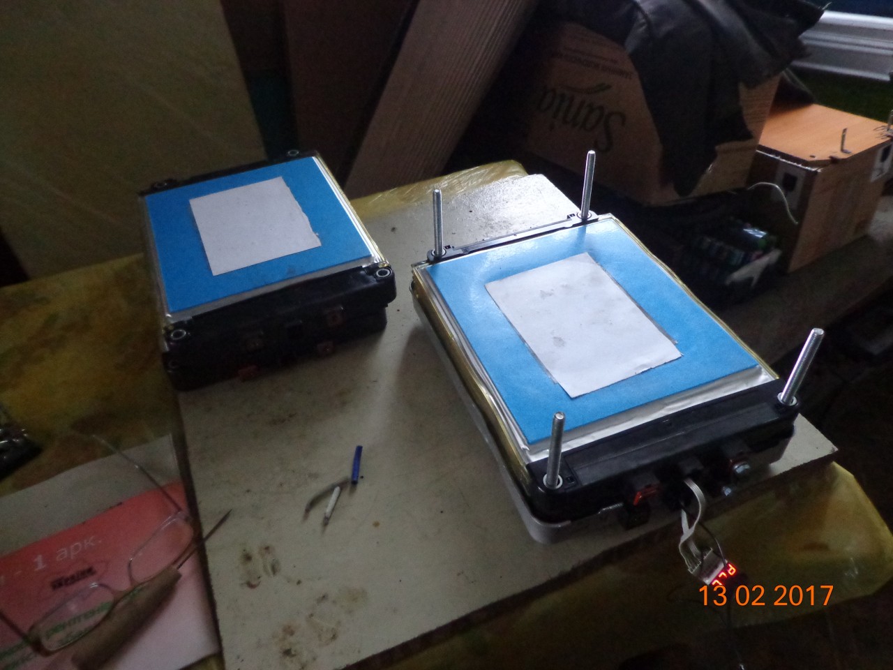

zGreg писав(ла):
Можно,я так и сделал по советам Гриши (Ковель),пока только сбалансировал ячейки после покатушек прошлого года,еще не замерял реальную емкость.
DSC00868.jpg [ 200.52 КБ | Переглядів: 8812 ]
DSC00869.jpg [ 183.69 КБ | Переглядів: 8812 ]
DSC00870.jpg [ 216.94 КБ | Переглядів: 8812 ]

zGreg писав(ла):
И все это счастье будет стоять 280 дол. США?
16s1p правильно, но не 66В номинальных, а 60В (16х3,75В). Но учитывайте что напряжение полностью разряженной ячейки 3В, т.е. на 48В полный ноль! Разряжать такую сборку стоит не ниже 3,3В на ячейку или не ниже 53В, есть такие пороги в БМС и в контроллере?

#35038Повідомлення 18 квіт 2017, 11:08
Так как БМС обязательна (ЗУ для свинца будет гнать до выше 72В, а Вам до 67В надо), если еще не купили но соберете такой АКБ, когда будете искать БМС на 16S ищите с порогами как для ЛиПо, нижний порог 3,3-3,4В минимум.
