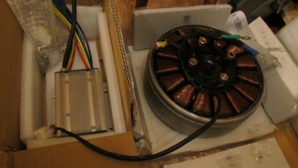

Отримав один з кращих електродвигунів у світі від babac :hurra: також контролер Келі який подорожував з Китаю через Grigoriy.k до babac, він його налаштував і ось воно все вже в мене, за що їм велика подяка. Так як з деяких причин можу займатись своїм електромобілем тільки в зимово-весняний період, то все прийшло якраз вчасно :) до літа треба полюбому виїжджати, бо знову зависне на рік

Звідки: Украина.Кировоград
Мій електротранспорт: ЗАЗ 965
Чекаемо на виїзд авто !!!

#32876Повідомлення 03 лют 2017, 08:29
Звідки: Dніпропетровськ
Еще 16 мая 2016 года Denis писал: ""Я наоборот, хотел бы попасть в Кировоград и пощюпать двигатель :D""
И вот оно сбылось. Очень хочется видеть в работе. !!! Задумался о смене двигателя на своем SUZUKI.......
Во сколько денег стал контроллер?
:bravo: {O_0}

#32887Повідомлення 03 лют 2017, 11:35
Контролер стоит чють больше 200дол,но его маловато для полноценого авто,я на таком то катался больше полугода но даже для горбатого впритик,(в настройках 75%мощности для надежности), но Денис будет делать полний привод с двумя моторами и контролерами,а от двух хватит с головой, (один может до 82в и 300А фазного тока)

#32905Повідомлення 03 лют 2017, 16:42
Звідки: Глеваха, возле Киева
Сейчас это все пойдет на задний мост, а потом когда поеду хочу купить контроллер на 500А (он уже $520) , а этот контроллер, который есть пойдет на передний мост и двигатель на передний мост будет меньшей мощности и без кпп – сразу на редуктор

#32906Повідомлення 03 лют 2017, 17:02
Denis писав(ла):
Если к всему етому добавить батарею с хорошей токоотдачей бедет реально резвая машынка!! 82в и 800А!! фазного тока {--\/--}

#32908Повідомлення 03 лют 2017, 17:26
babac писав(ла):
Но чтоб с запасом надежности и не попалить контроллеры, то в реале где-то будет все вместе 450 - 500А ?

#32912Повідомлення 03 лют 2017, 20:09
Ну да, 500А из батареи должно держать нормально, 40кВт безопасно можно давать.

#32914Повідомлення 03 лют 2017, 21:48
Одумайтесь коллеги . Если ВАША батарея будет 200 АЧ, чтобы с пробегом сотню, то держать она сможет ~ 100 ампер (0,5 С) , а 500, сможет выдавать кратковременно, если не часто. Денис, стартовая мощность 40 квт, потребляемая с батареи, это далеко не мощность или момент на колёсах, с Нуля, и , тем более у ПЕРЕМЕННИКА С ПОСТ.МАГНИТАМИ. .............................
....Прежде чем ставить, может стоит просчитать, если известен стартовый момент . Если нет, то может стоит его замерить. Но, правда, если с КПП, то, все равно поедет.

#32915Повідомлення 03 лют 2017, 22:11
Михалыч, это ж все на всякий случай - понты погонять где-то на выставке... :) А 90% функции моего бусика будет поездка на работу 14км и обратно со скоростью 40-60км/час ...там быстрее даже если захотеть поехать негде. КПП будет, но только на заднем мосту. Я даже поначалу думал запаковать батареями 40-50кВт, а сейчас решил 10-20, так как зачем возить с собой батарею на 300км если проезжаешь в день 30. Буду делать одну основную под днищем и пару автономных где-то в салон под сиденья - нужно поехать далеко (или на выставку какую-то) вкинул в салон и поехал...если только на работу то по-вынимал и в гараж + солнечные батареи и уже автономное питание дома :idee:
