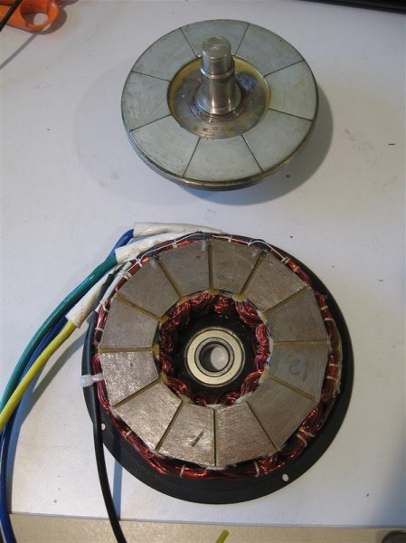

Я не очень в расчётах магнитных полей, но разве катушки не должны расходится к оси двигателя? У вас сейчас наоборот - самый большой диаметр наматываемой катушки получится на внешнем диаметре ротора.
....По моему Сталкер прав. Попробую обосновать: ...Сечение магнитопровода
в основаниях, вдвое меньше вершин. Пиковый порог насыщения ограничит максимальную напряженность магнитного поля , по минимальному сечению оснований, но вдвое ослабнет на рабочих вершинах, где максимуму быть уместнее . Я так думаю............... Это может быть причиной следующего диагноза: - С увеличением потребляемого тока, растёт и мощность на валу , НО, ДО ПРЕДЕЛЁННОГО ПРЕДЕЛА !, за которым, мощность будет расти , только потребляемая, НО НЕ НА ВАЛУ.
#33742Повідомлення 05 бер 2017, 23:57
Звідки: Ternopil
Вполне возможно, но практика покажет. Лично я не знаю, как распределится намагниченность в железе. Будет ли равномерное распределение поля, или в насыщение уйдет там, "где тонко".
Если это произойдет, резко уменшится индуктивность обмотки. Мотор будет пытаться разогнаться до больших оборотов, но момент в тот же момент (простите за тавтологию) резко упадет и не позволит этого сделать. Будет такое себе автоограничение по крутящему моменту.
Хотя... судя по фото, железа там таки достаточно много. В моторах заметил, что площадь, выделенная под медь больше, чем под железо. Так что волноваться пока рано. Железа предостаточно. Боюсь, что проблема будет в количестве впихуемой меди :)

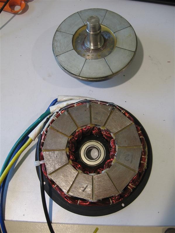

Статор с очень знакомой ступицей, не рено случайно? Много думал о таком моторе правда мысли всегда останавливались на готовой переделке например асинхронный мотор мощностью от 1,1 до 7,5квт переточить ротор и поставить туда неодимовые магниты. Такая схема скорее привлекает простотой, статор не надо вырезать а просто перемотать а ротор пересчитать и поставить магниты.
По поводу мотора который делает автор https://endless-sphere.com/forums/viewt ... 30&t=63071 12 пазов как и у автора
Newer_HPM5000B_internals.JPG [ 116.54 КБ | Переглядів: 9534 ]
#33851Повідомлення 08 бер 2017, 21:26
Звідки: Украина.Кировоград
Мій електротранспорт: ЗАЗ 965
в статоре ступица точилась своя, туда подобрать что то готовое не возможно, а ссилка что то не работает :(
