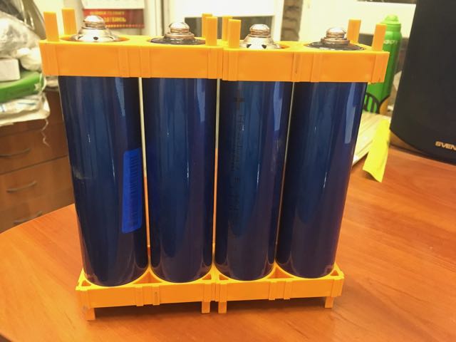

#35067Повідомлення 18 квіт 2017, 21:32
Дякував (ла) 1 Подякували 78
Доброго времени суток, Подскажите пож. подойдёт ли ваша разработка дл решения такой задачи - хочу поставить вот такие батареи (4ячеки по 2 элемента в каждой съеденных параллельно, для увеличения ёмкости) на мотоцик вместо штатной кислотной, и заряжать их от бортовой сети, если да то как подключать и что конкретно нужно у вас приобрести. Спасибо.
IMG_8096.jpg [ 67.62 КБ | Переглядів: 9673 ]
IMG_8097.jpg [ 253.12 КБ | Переглядів: 9673 ]
 Заголовок повідомлення: Re: Продам Smart BMS
#35069Повідомлення 18 квіт 2017, 21:52
Звідки: Львів
Дякував (ла) 45 Подякували 65
Напевне для 4х елементів не підійде.
leon писав(ла):
минимальное количество элементов которые можно подключить, не должно быть по напряжению меньше чем 24В (это напряжение питания платы)
Почати нову тему Відповісти на тему  [ Повідомлень: 82 ]              На сторінку Пред.  1, 2, 3, 4, 5, 6  Наступ.
