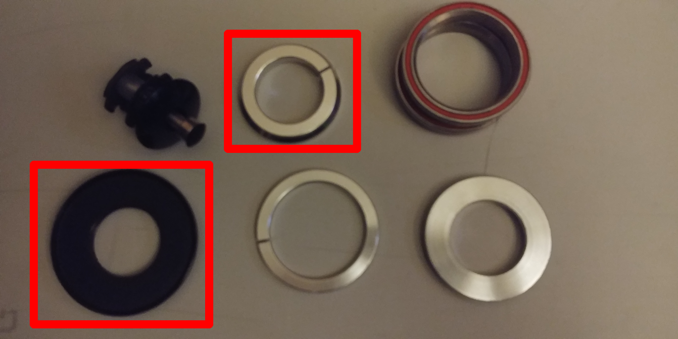

коллеги, подскажите пожалуйста чего не хватает для крепления вилки в чашке рамы?
красным обвел то, что совпадает со штоком вилки 1 1/8", непонятно что нужно для 2го подшипника (оба подшипника одинаковы), металлические кольца не подходят под шток, слишком большие
