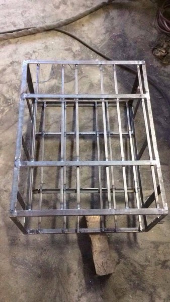

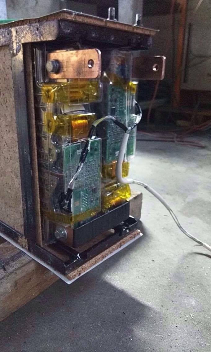

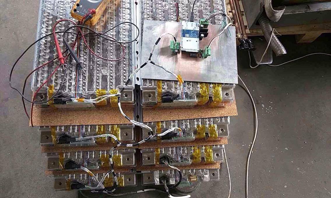

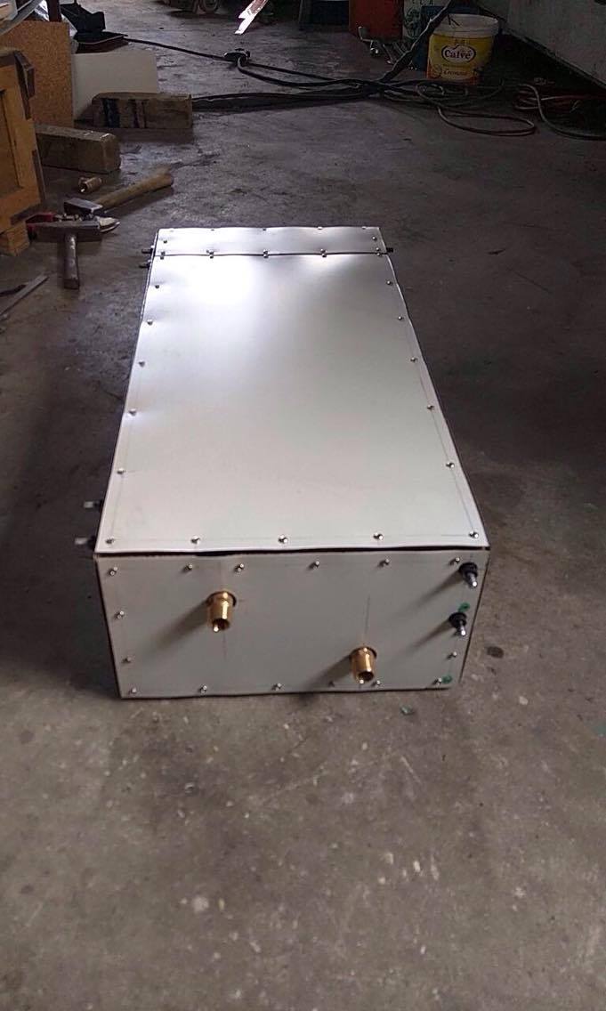

В этой теме буду показывать как мы с коллегой из Италии решили эту задачу.
Купил 16 модулей в юле прошлого года у Захара (огромное ему спасибо, очень ответственный, да как и все на этом форуме!). Вменяемого курьера пришлось искать 4 месяца (цены космос для отправки Киев - Кишинев хотели 26 евро за модуль). Потом по тихонику с Кишинева перетаскивал в Бухаресте на собственном авто, на этом еще 3-4 месяца.

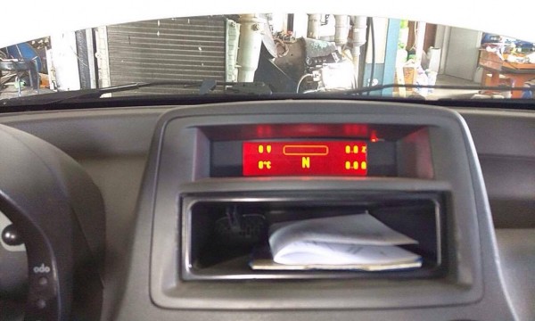

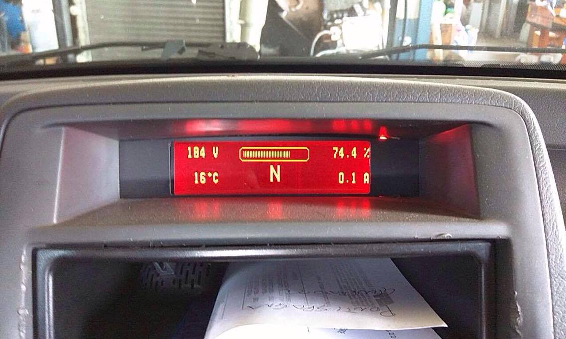

В феврале 2017 при +5 градусов в Гараже, поставил на свою Панду (фото прикрепил). Кручу ключ зажигания и ничего. Забегу вперед и скажу, что после долгих поисков проблема оказалось в контроллере/преобразователе. Из 3 машин, выбрал ту что с нерабочим инвертором.
Забил на это, так как времени нету потомучто с февраля до августа женат на своей работе.
Тем временем у коллеги с Италии накрылось его отремонтированная Зебра батарея после 4,5к км и он решил не мучаться с нею и перейти на литий. Решил поделиться с тесловскими модулями с ним так как легче развивать один и тотже проект вместе.
Делимся опытом, да и веселей, и 2 головы лучше чем одна.

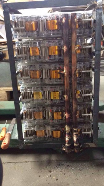

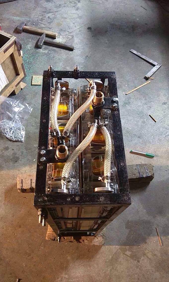

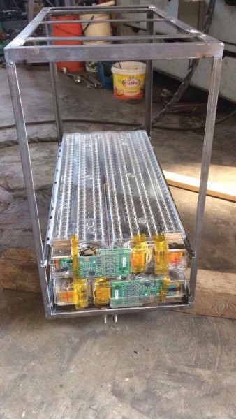

Модули будут охлаждаться и греться от системы климата которую Паоло придумал, фотки процесса буду загружать по мере исполнения.

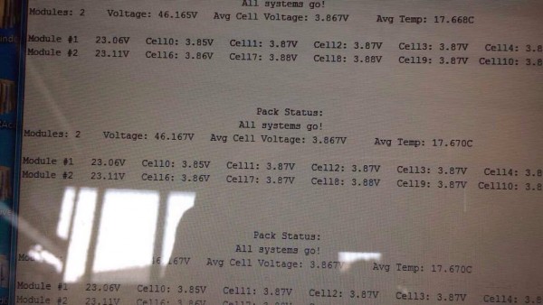

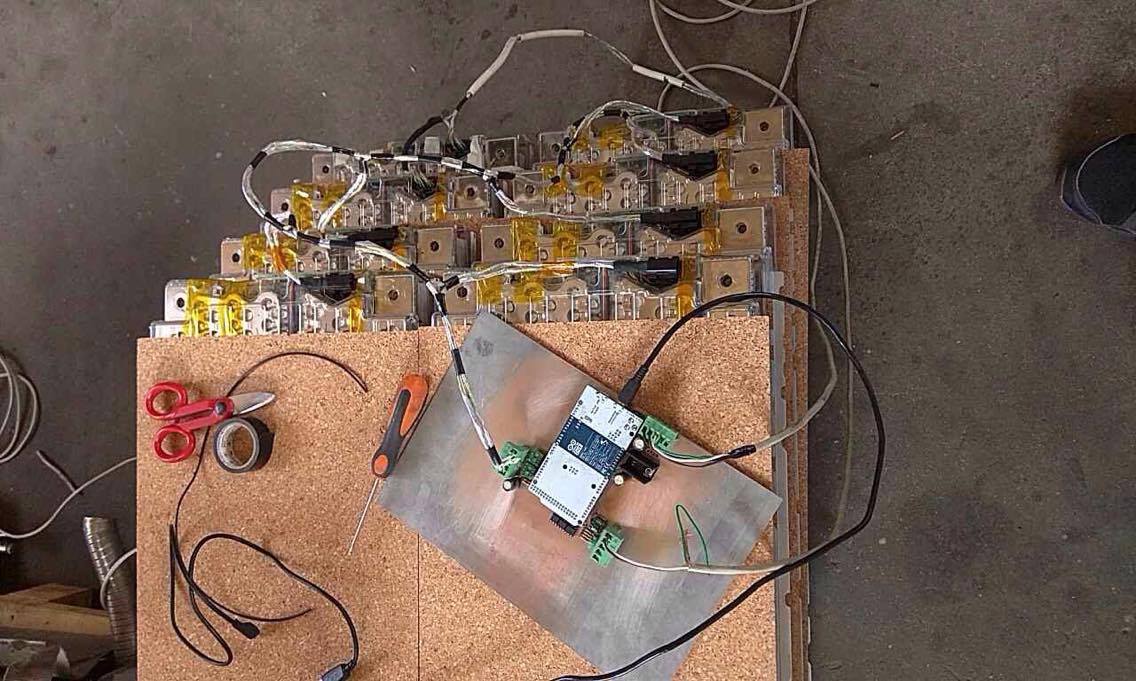

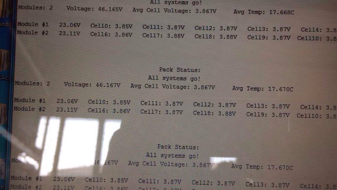

Все процессы в машине как: контроль тесловских БМС, подогрев-охлаждение батарей, считывания всех датчиков и исчисления и передача данных на > граф. интэрфэйс, работа климат-контроля салона будет осуществляться микроконтроллером Ардуйно Дуе (2).
Поехали!
Test Tesla 1.jpg [ 93.49 КБ | Переглядів: 19709 ]

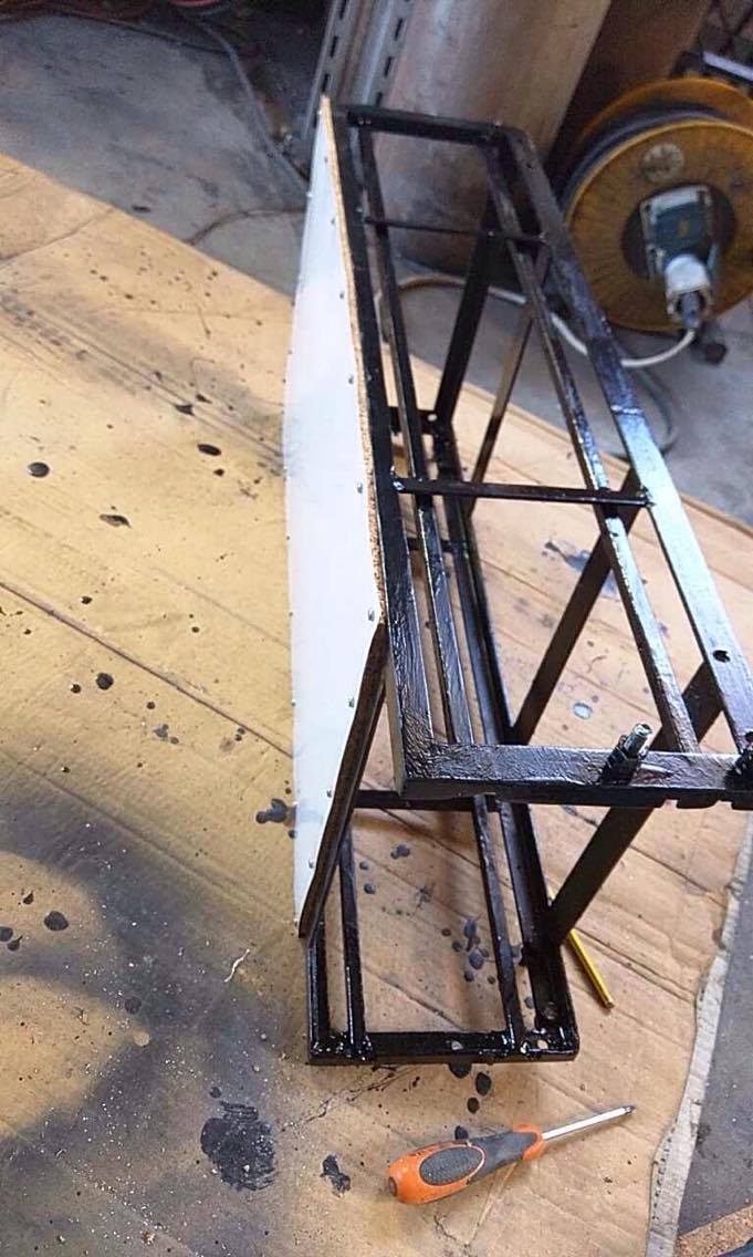

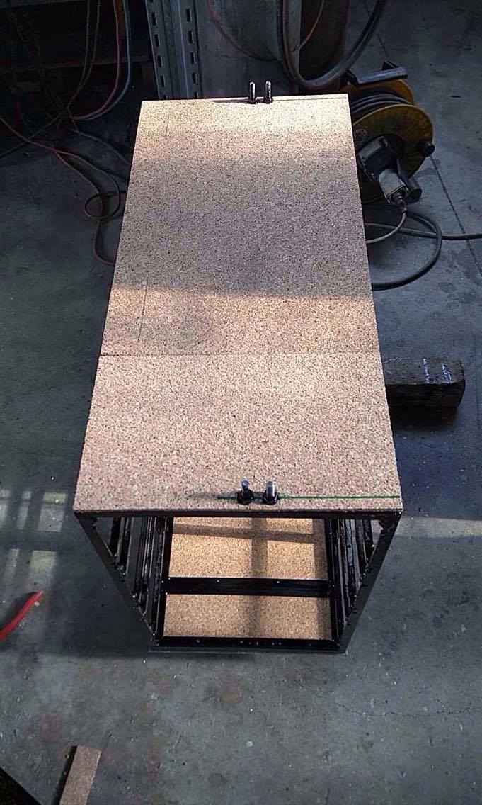

Novaya Korobka 1.jpg [ 105.57 КБ | Переглядів: 19709 ]
Novaya Korobka 2.jpg [ 89.75 КБ | Переглядів: 19709 ]
Novaya Korobka 3.jpg [ 100.67 КБ | Переглядів: 19709 ]
Novaya Korobka 4.jpg [ 105.03 КБ | Переглядів: 19709 ]
Novaya Korobka 5.jpg [ 104.72 КБ | Переглядів: 19709 ]
Novaya Korobka 6.jpg [ 78.43 КБ | Переглядів: 19709 ]
Novaya Korobka 7.jpg [ 95.4 КБ | Переглядів: 19709 ]
Primerka Novoy korobke 3.jpg [ 81.38 КБ | Переглядів: 19709 ]
Primerka Novoy Korobke 2.jpg [ 76.89 КБ | Переглядів: 19709 ]
Primerka Novoy Korobke 1.jpg [ 82.09 КБ | Переглядів: 19709 ]

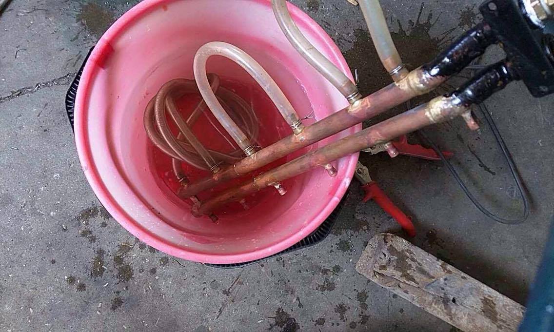

Trubki oxlazhdeniya 1.jpg [ 104.6 КБ | Переглядів: 19709 ]
Trubki Oxlazhdeniya 2.jpg [ 99.17 КБ | Переглядів: 19709 ]

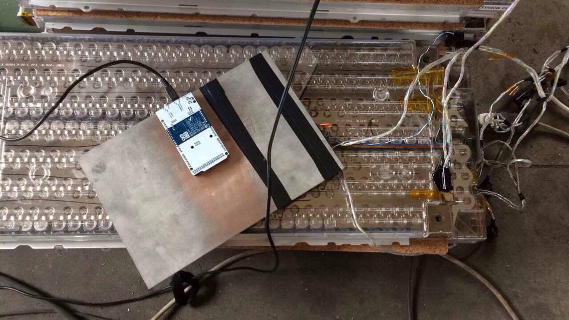

Arduino Due + Extension PCB.jpg [ 110.47 КБ | Переглядів: 19709 ]
Putty Terminal connection Tesla Modules 1.jpg [ 74.19 КБ | Переглядів: 19709 ]
Putty Terminal connection Tesla Modules 2.jpg [ 90.82 КБ | Переглядів: 19709 ]
#35428Повідомлення 27 квіт 2017, 07:58
Ну всё,понеслась! :D Теперь за тесло-модулями очередь будет,по записи :lol:
А в общем - очень правильное направление,давно ждал когда-же эти уникальные изделия найдут массовое применение - и похоже дождался!
Автору - большое спасибо за то,что не ленится доносить до "масс" тот опыт,который по крупицам начинает собираться по этой теме!

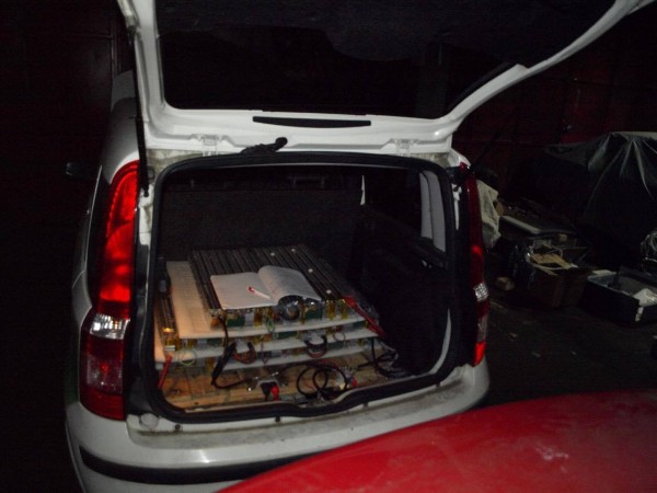

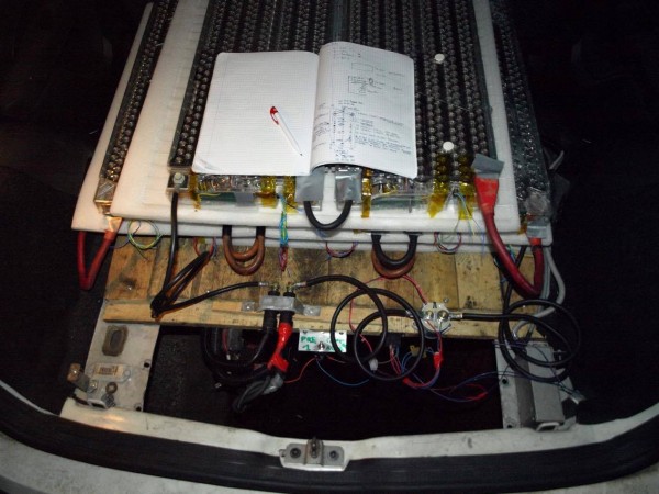

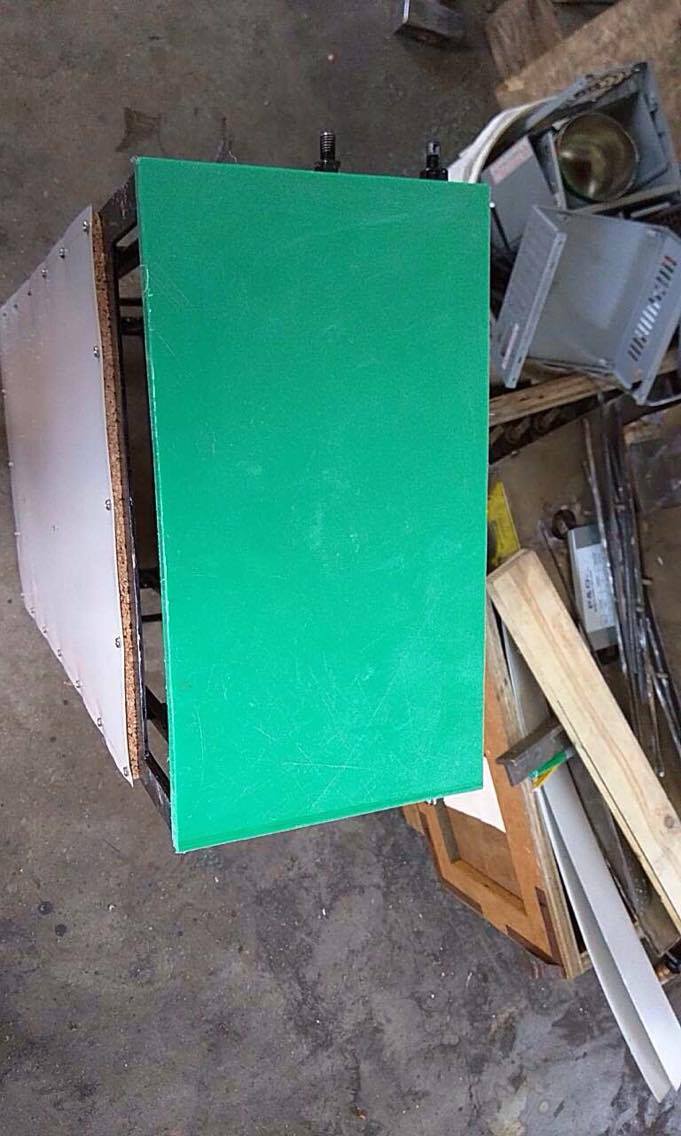

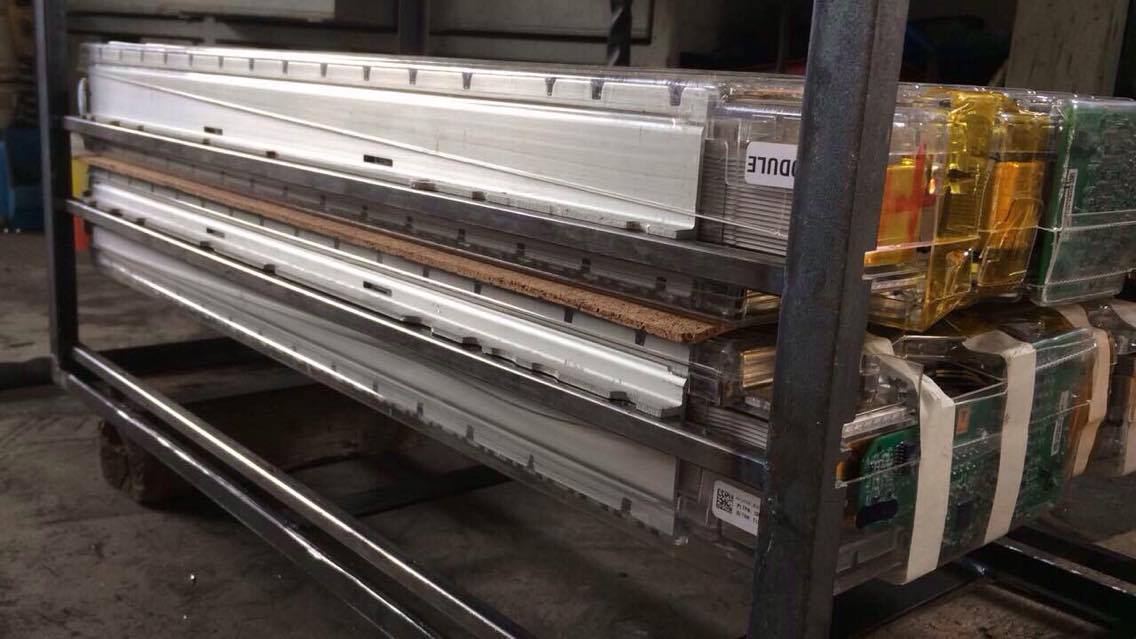

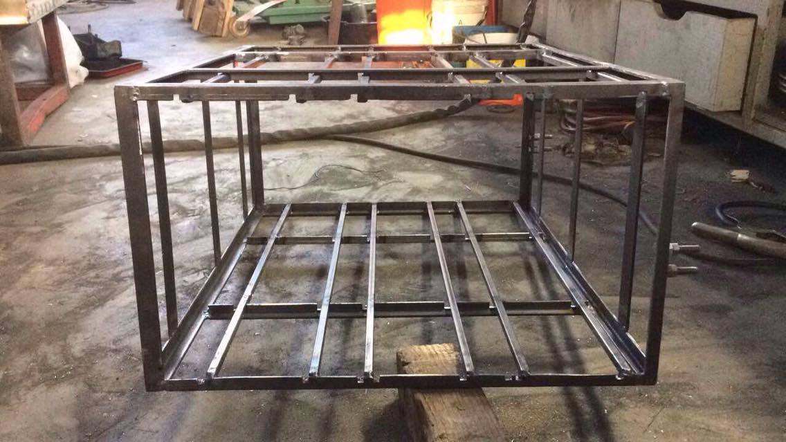

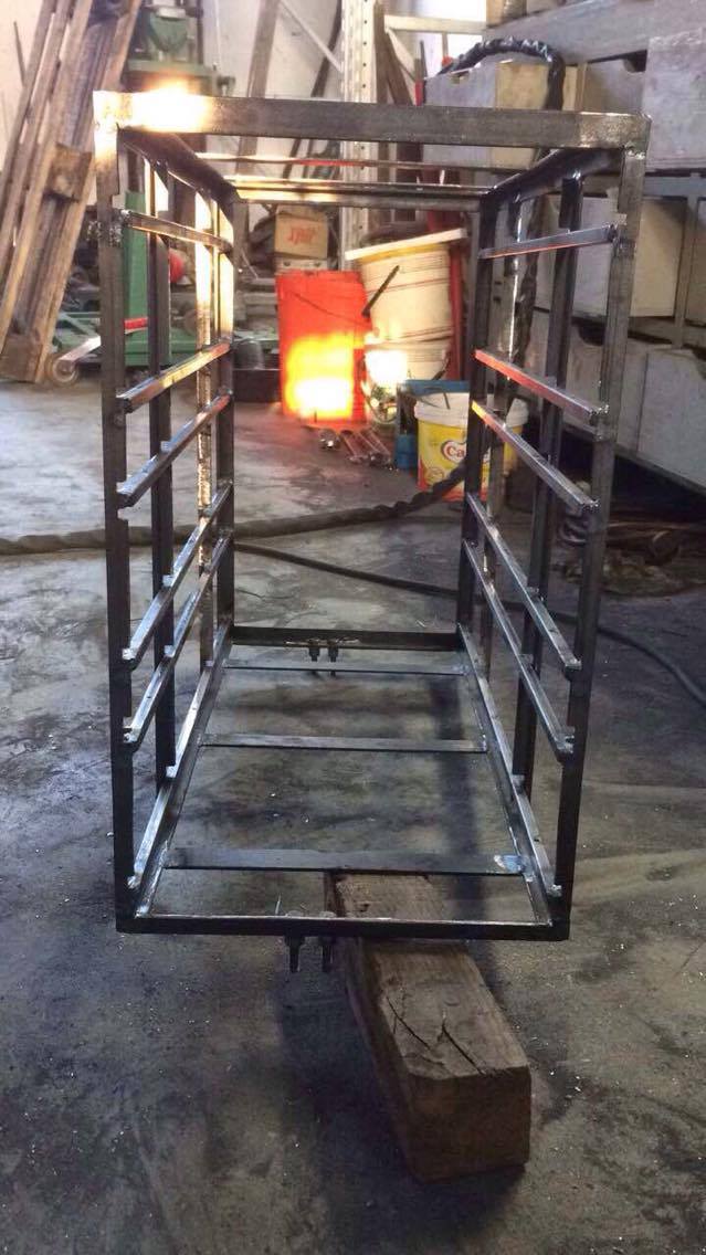

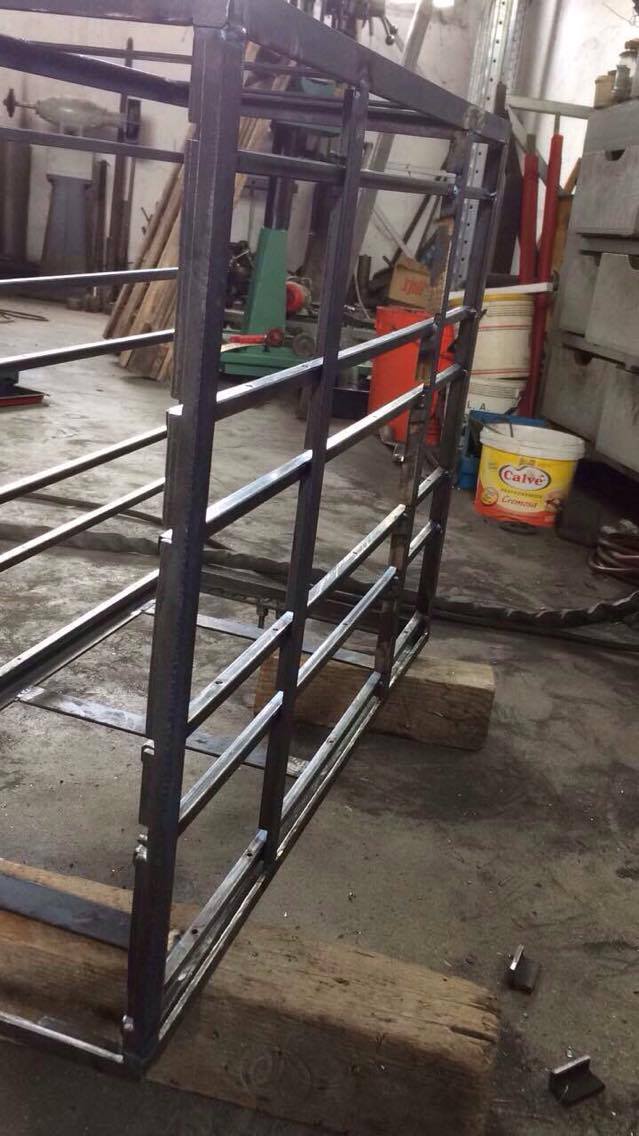

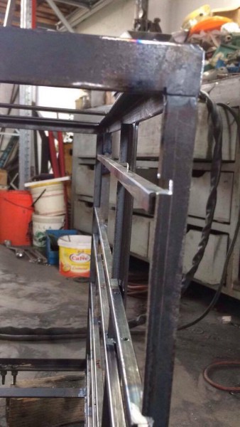

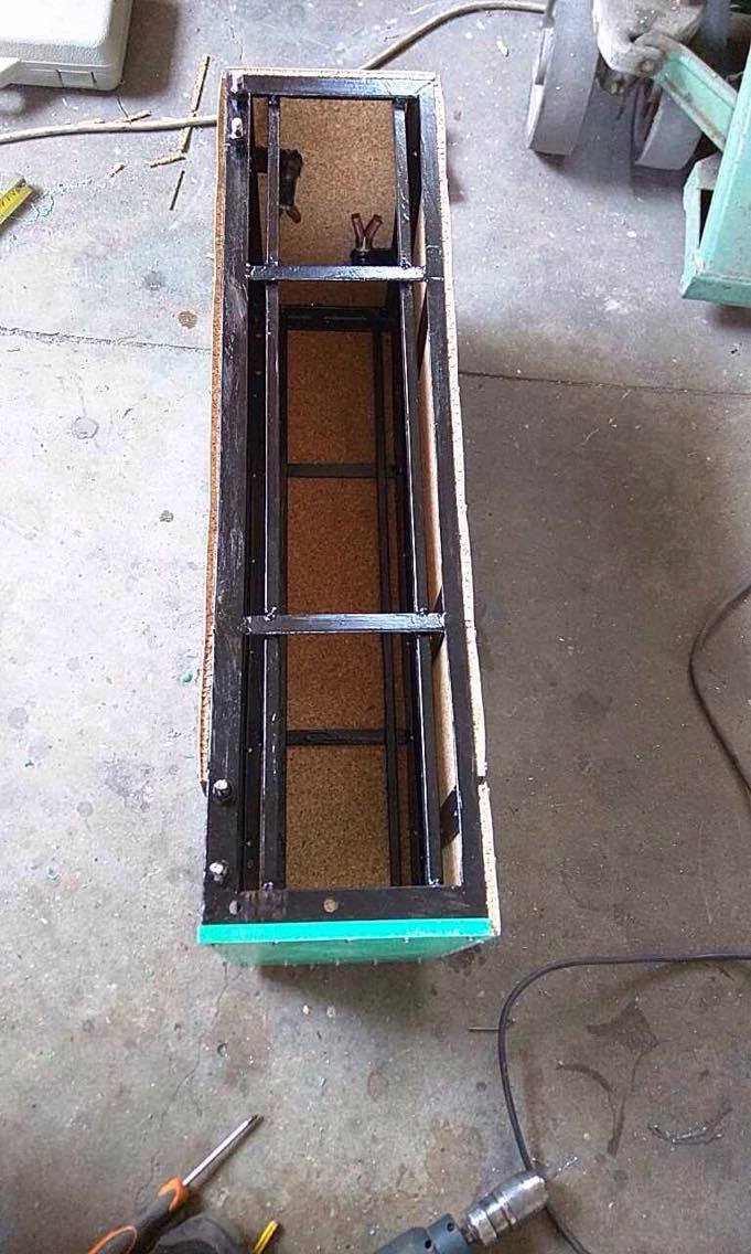

:bravo: там где была Зебра ставите новую батарею? Размеры подходят? Сколько всего модулей будет в Фиате?
#35432Повідомлення 27 квіт 2017, 09:23

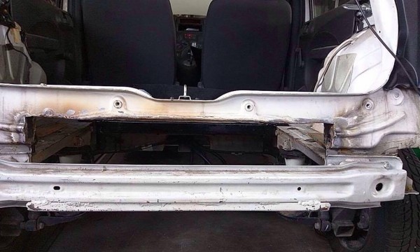

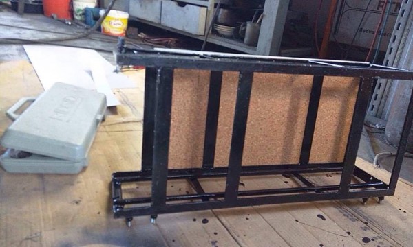

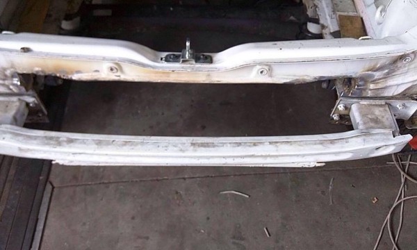

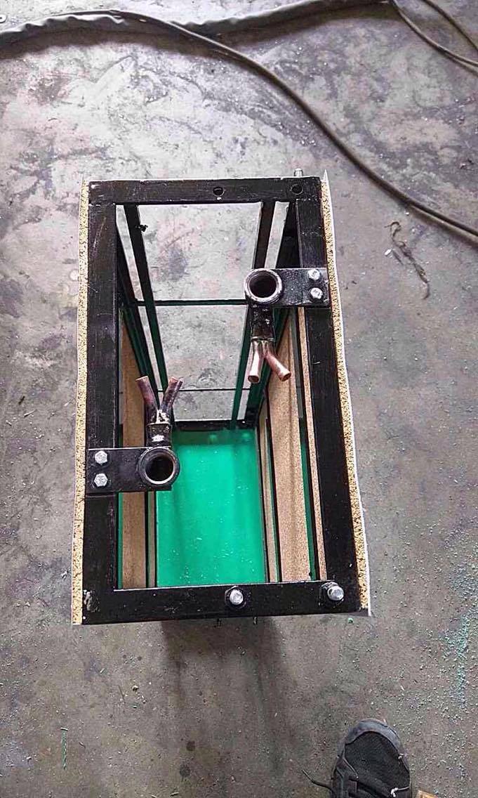

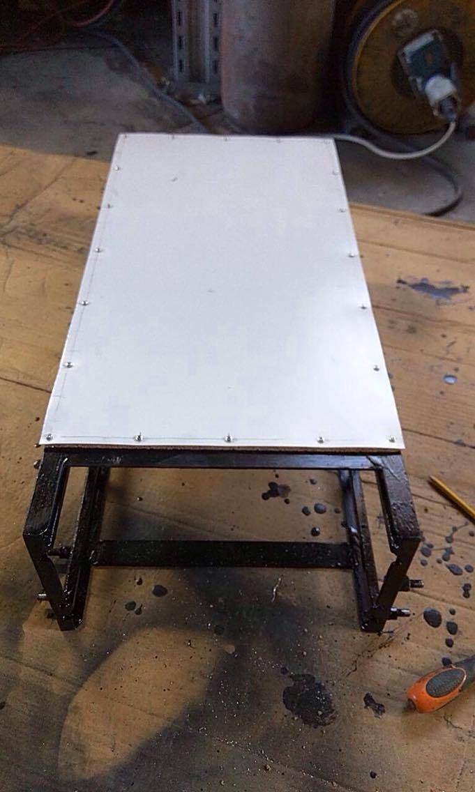

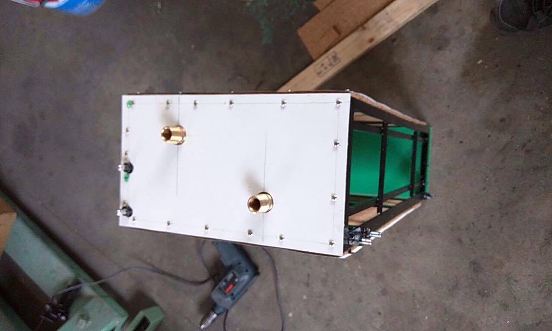

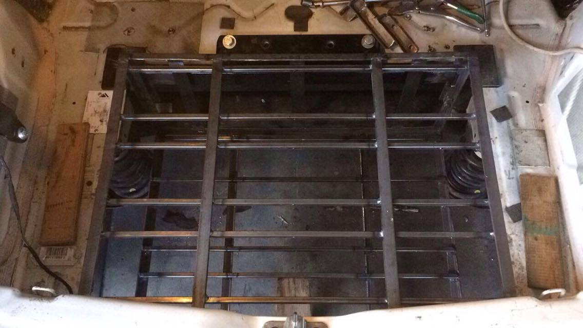

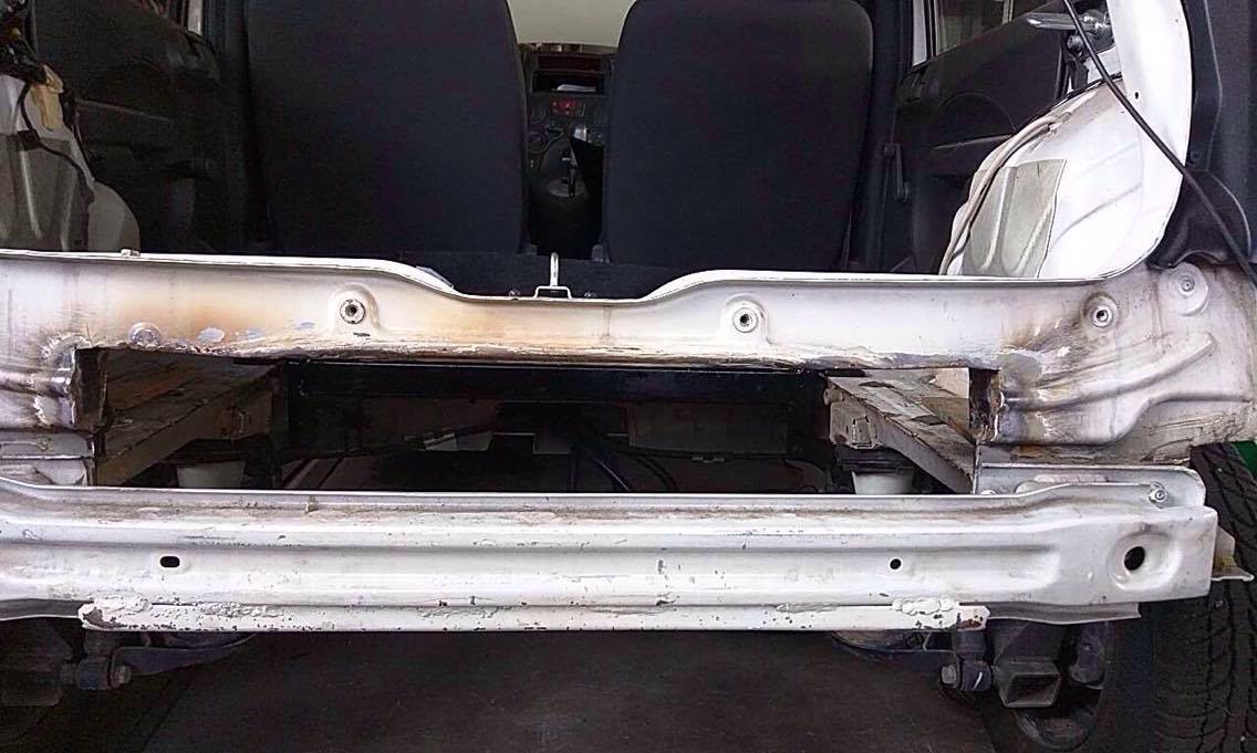

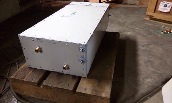

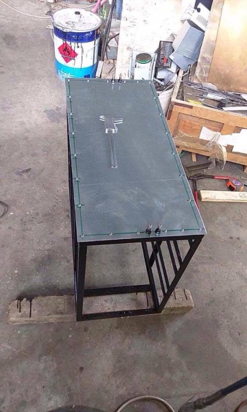

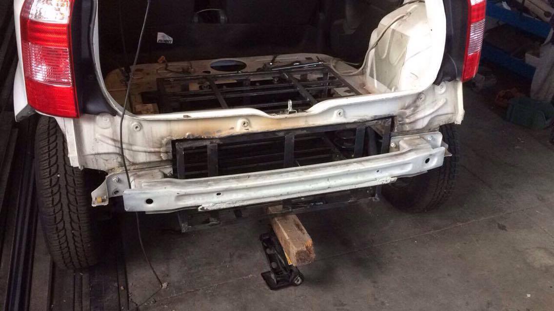

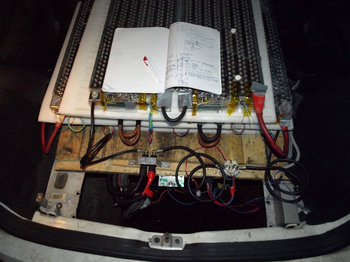

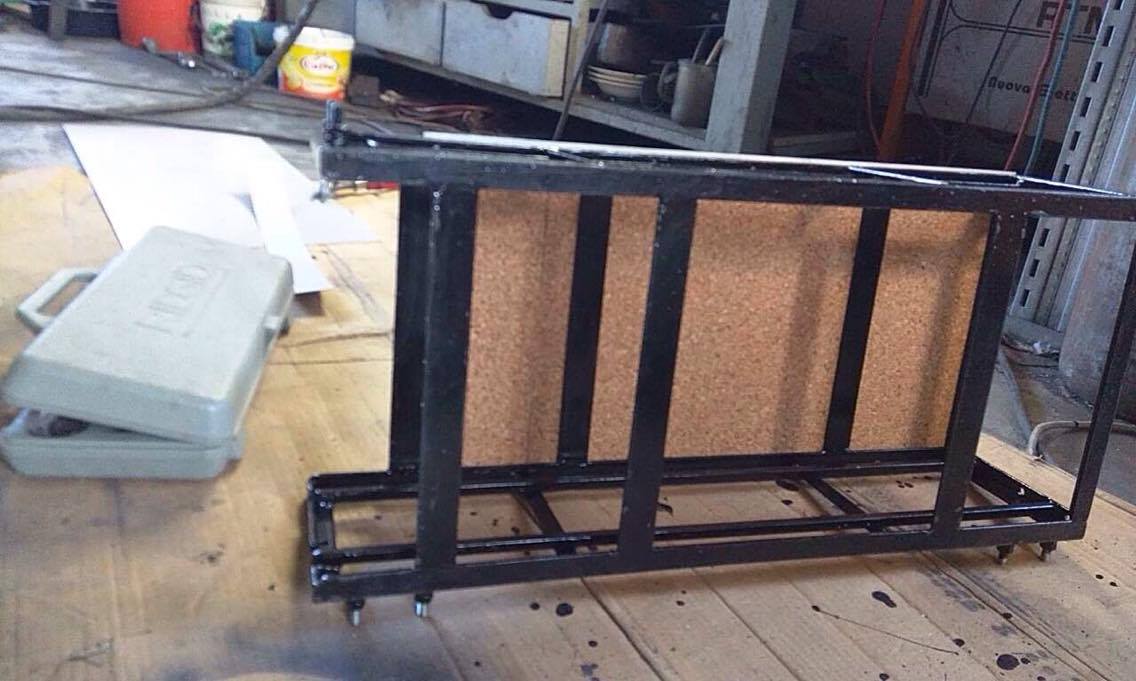

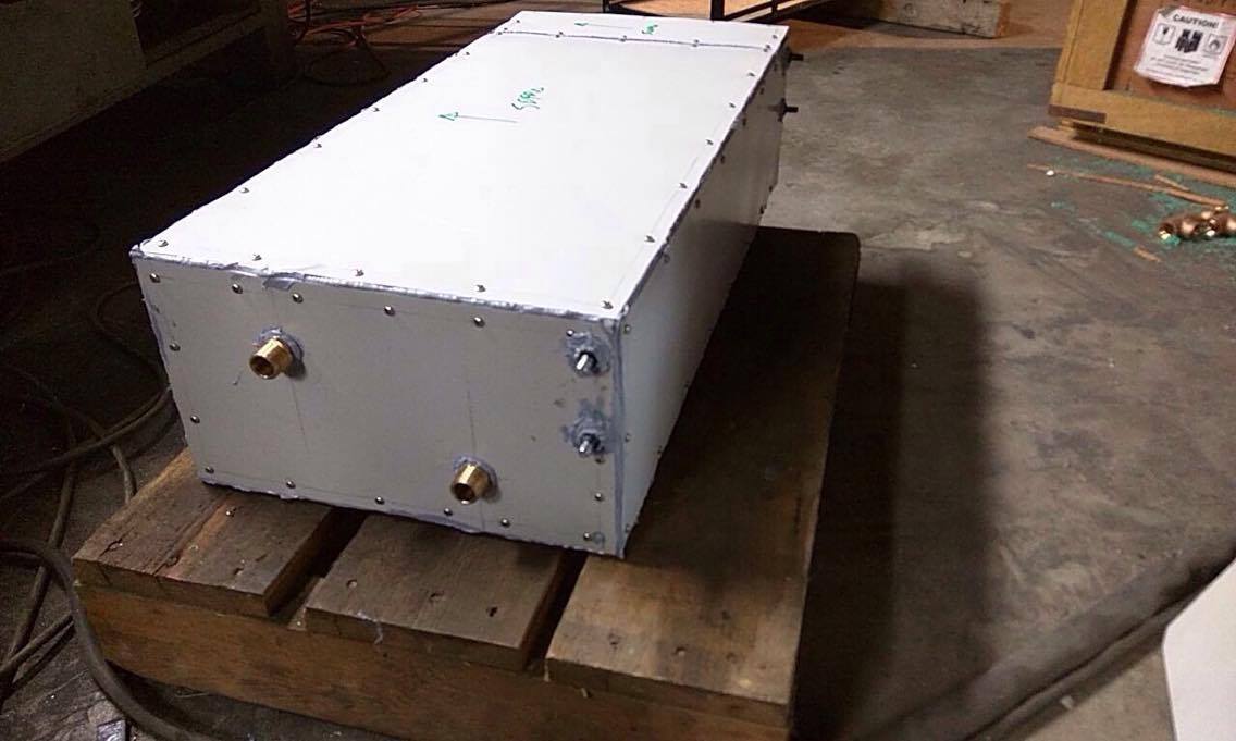

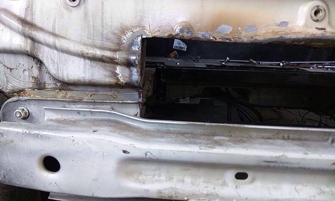

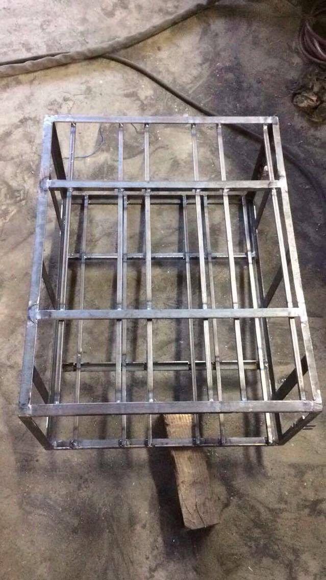

размеры подходят, но с нуля делали новую коробку, по размерам на 10см короче, так как решили ставить 6 модулей (на старое место) + 2 модуля под задними сиденьями. Между модулями будут 3мм-ые пластины (ставили то что легко находиться в строй магазины).
По весу, с коробками и остальным снаряжением:
Зебра 175кг
8 Тесло-модулей 250кг
#35492Повідомлення 28 квіт 2017, 20:51

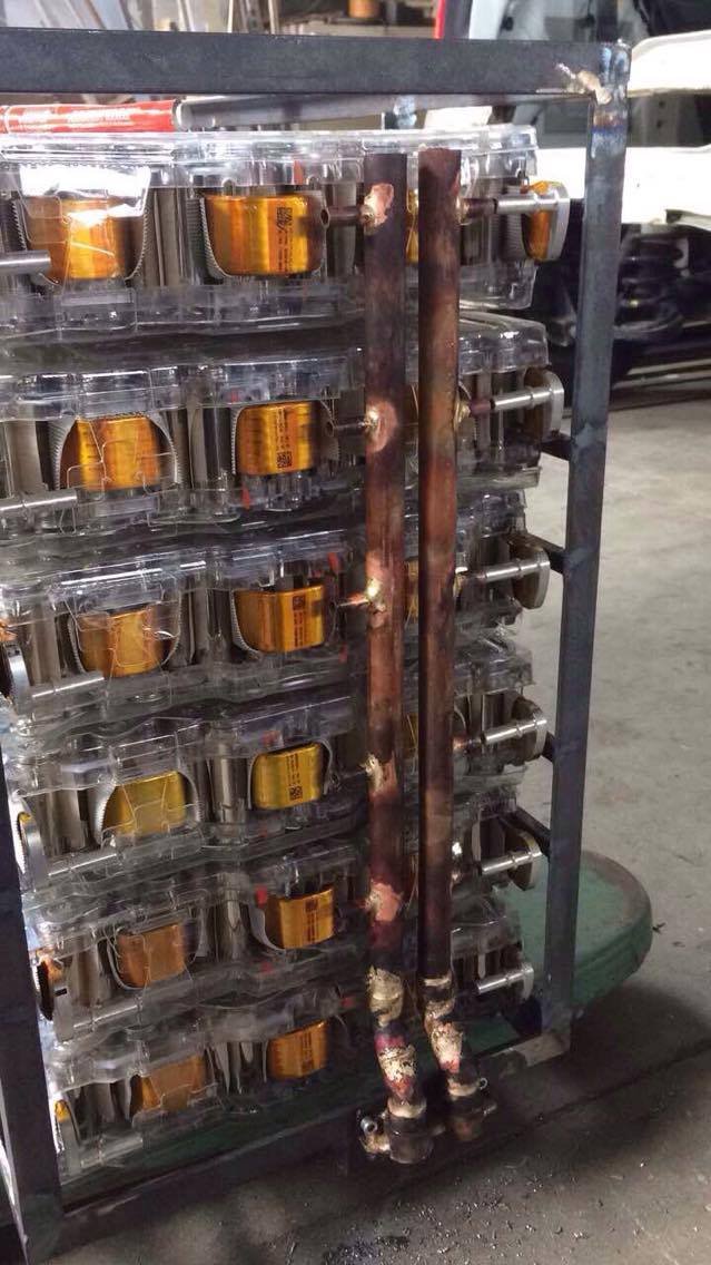

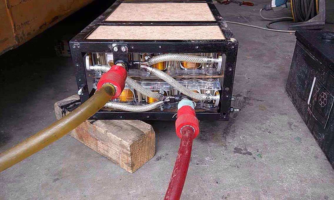

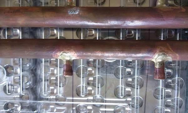

Странное решение по разводке тосола. Может правильнее было подключить охлаждение/отопление последовательно от модуля к модулю?
#35494Повідомлення 28 квіт 2017, 21:02
почему странное? контур как у советских чугунных батарей :)) думаем сохранить одинаковою температуру эксплуатации во всех модулях.
#35497Повідомлення 29 квіт 2017, 06:14
Во всей Тесле тосола литров 5. Этот объём прокачивается насосом за полминуты. У вас итого меньше.
Поэтому при последовательном соединении тоже температура будет одинаковая. Но зато вы точно знаете, что система работает через ВСЕ модули.

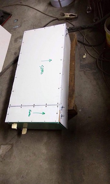

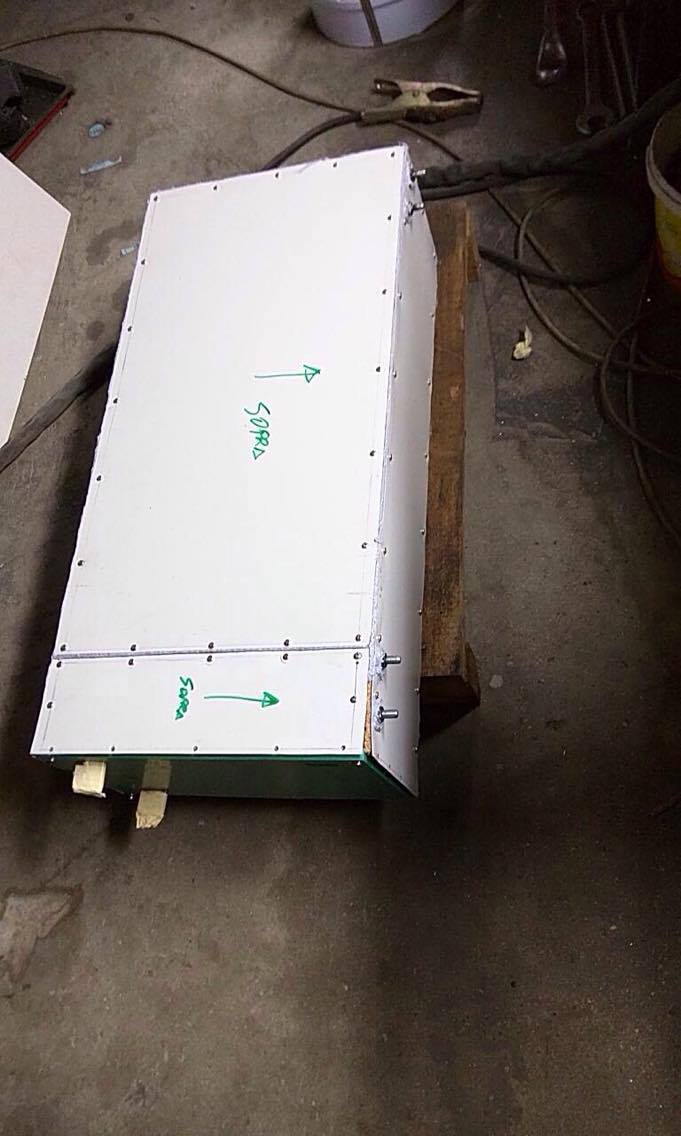

Продолжение:

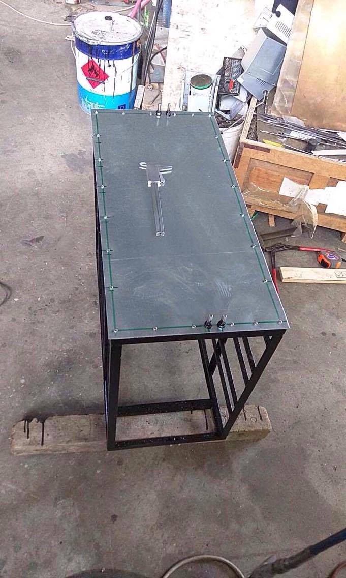

Korobka dlya 2 modulei - 1.jpg [ 76.36 КБ | Переглядів: 19532 ]
Korobka dlya 2 modulei - 2.jpg [ 112.98 КБ | Переглядів: 19532 ]
Korobka dlya 2 modulei - 3.jpg [ 94.35 КБ | Переглядів: 19532 ]
Korobka dlya 2 modulei - 4.jpg [ 94.83 КБ | Переглядів: 19532 ]

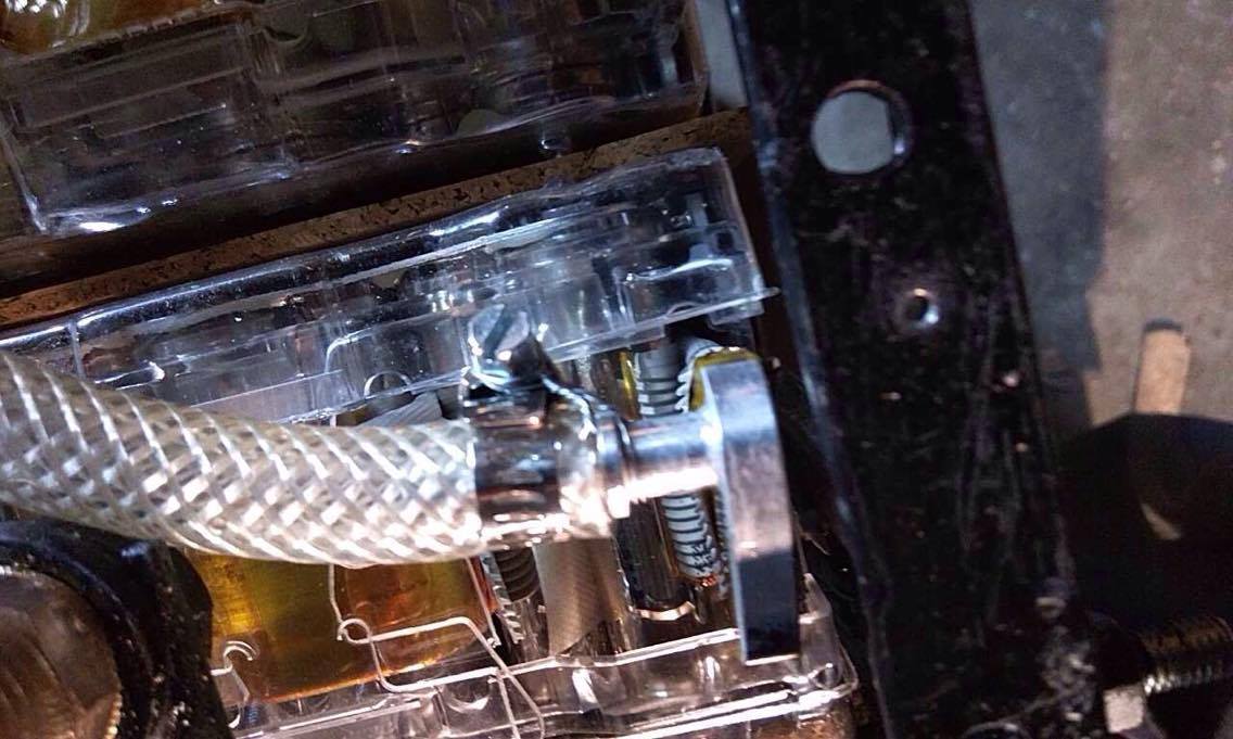

Raswirenie gorloviny dlya ly4wego kontakta.jpg [ 104.88 КБ | Переглядів: 19532 ]
Test na davlenie kompressorom.jpg [ 123.38 КБ | Переглядів: 19532 ]
Upravlenie Tesla BMS s Arduino Due.jpg [ 136.13 КБ | Переглядів: 19532 ]
Pereda4a dannix 4erez CAN BUS na wtatnom displee.jpg [ 93.5 КБ | Переглядів: 19532 ]

Продолжение:

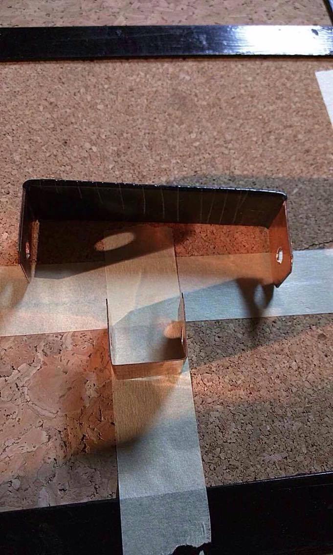

Korobka 2 Tesla modylei - 1.jpg [ 121.06 КБ | Переглядів: 19453 ]
Korobka 2 Tesla modylei - 2.jpg [ 87.66 КБ | Переглядів: 19453 ]
Korobka 2 Tesla modylei - 3.jpg [ 94.83 КБ | Переглядів: 19453 ]
Korobka 2 Tesla modylei - 4.jpg [ 144.93 КБ | Переглядів: 19453 ]
Korobka 2 Tesla modylei - 5.jpg [ 59.63 КБ | Переглядів: 19453 ]
Korobka 2 Tesla modylei - 6.jpg [ 66.7 КБ | Переглядів: 19453 ]
Raswirenie proema na 8mm - 1.jpg [ 100.11 КБ | Переглядів: 19453 ]
Raswirenie proema na 8mm - 2.jpg [ 75.18 КБ | Переглядів: 19453 ]
Raswirenie s leva na 4 mm - 1.jpg [ 90.57 КБ | Переглядів: 19453 ]

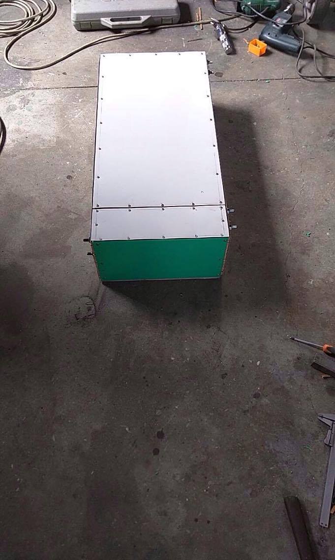

Korobka 6 Tesla modylei - 1.jpg [ 133.37 КБ | Переглядів: 19453 ]
Korobka 6 Tesla modylei - 2.jpg [ 112.05 КБ | Переглядів: 19453 ]
Tesla BMS i Arduino 2.jpg [ 152.11 КБ | Переглядів: 19453 ]
Soobwenia CAN dlya yoravlenia rodnogo Kontrollera.jpg [ 117.11 КБ | Переглядів: 19453 ]
Pri padenii svyazi na wine CAN - 0 zna4enii.jpg [ 82.14 КБ | Переглядів: 19453 ]

9. Проверка герметичность соединений.
10. Медные последовательные перемычки/соединения.
Korobka 2 Tesla modylei - 9.jpg [ 139.7 КБ | Переглядів: 19368 ]
Korobka 2 Tesla modylei - 10.jpg [ 98.33 КБ | Переглядів: 19368 ]

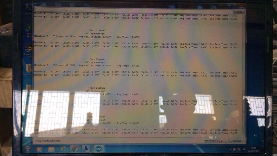

Просветите пожалуйста, судя по фото Вы подключились к стандартной тесловской бмс с помощю ардуино? Или я не так понял?
#35669Повідомлення 04 трав 2017, 22:28
да, Вы правильно поняли. Только не напрямую! разные напряжения на сигнальные линий 5в против 3.3в. Нужен преобразователь (думаю так он на русском называется).

А софт Ваш или есть где-то во фри или в продаже, может ссылкой поделитесь, очень интересно, там же готовая бмс, осталось научится с ней общатся
