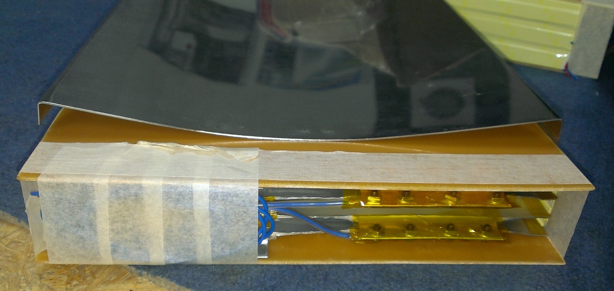

Clone писав(ла):
Yurij писав(ла):
Важнее по периметру положить прокладку, чтобы пакет не заминался с торца, тогда будет жить долго).
От торца пакета до боковых и нижней стенкок по 4мм зазора. Тоесть торци просто висят в воздухе и заминатся физически не могут.
Ну да, замятся не могут... Однако в пакете очень многослойный пирог, и эти слои при тряске могут смещатся относительно стенок пакета и давить на торцы выдавливая их из нутри.
Я курсе конструкции пакетов, потому они будут сжаты с некоторым усилием.
Хотя даже сейчас собранные модули очень жёсткие.
Даже сейчас ячейки в модуле очень сложно смещать друг относительно друга.

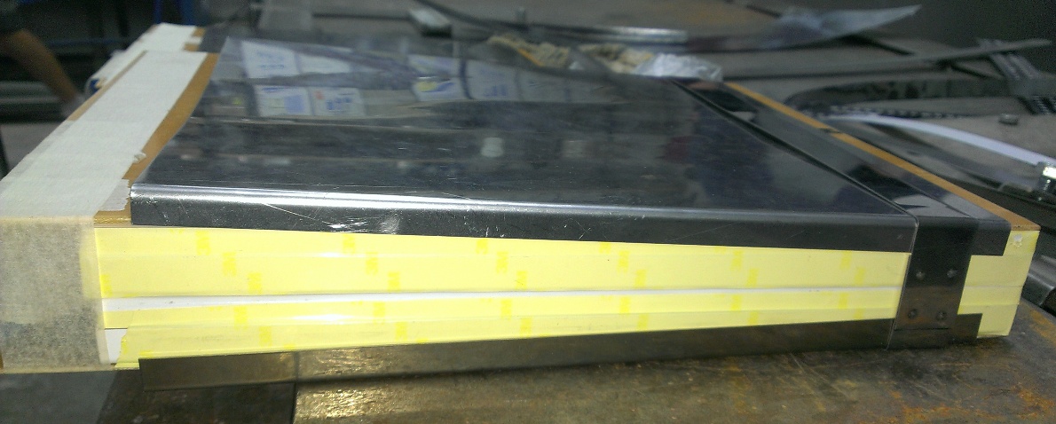

Продолжение по батареям:
Изготовил вот такие элементы для стяжки модулей:
Коментарій до файлу: 1
IMAG2148.jpg [ 239.08 КБ | Переглядів: 15617 ]
Материал - 430я нержавейка, толщиной 0,8мм
Скоба:
Коментарій до файлу: 2
IMAG2149.jpg [ 332.36 КБ | Переглядів: 15617 ]
Первая скоба установлена:
Коментарій до файлу: 3
IMAG2150.jpg [ 192.76 КБ | Переглядів: 15617 ]
Ну и стянутый модуль:
Коментарій до файлу: 4
IMAG2151.jpg [ 188.45 КБ | Переглядів: 15617 ]
Усилие сжатия вышло около 10-12кг.

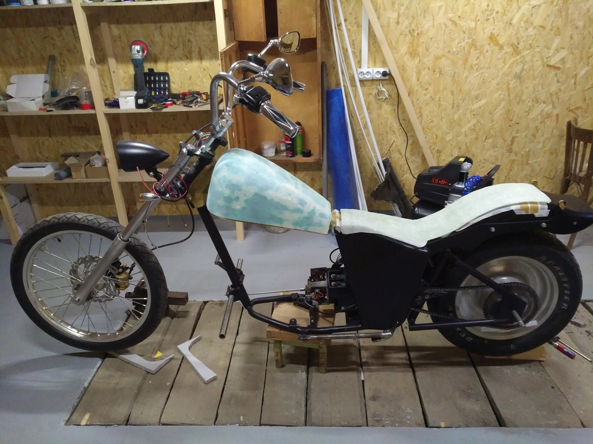

Итак, после ремонта в гараже и перевода его в статус мастерской, работа над байком продолжилась:
IMG_20170319_135411.jpg [ 309.11 КБ | Переглядів: 15415 ]
Будущий бак :)

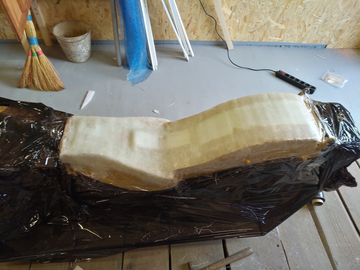

Выклейка основы сидения
IMG_20170401_184312.jpg [ 312.52 КБ | Переглядів: 15415 ]
Стеклопластик готов

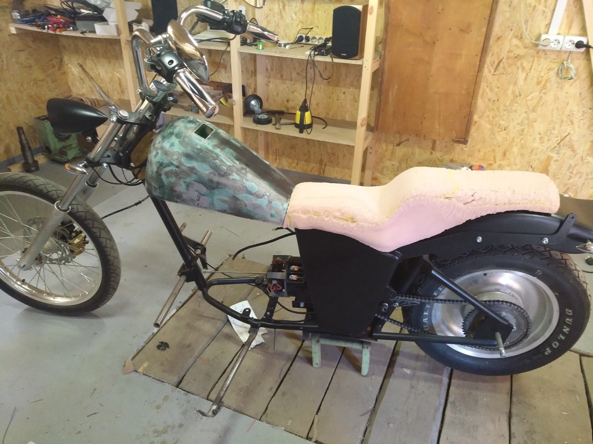

IMG_20170409_172628.jpg [ 350.72 КБ | Переглядів: 15415 ]
Панель приборов

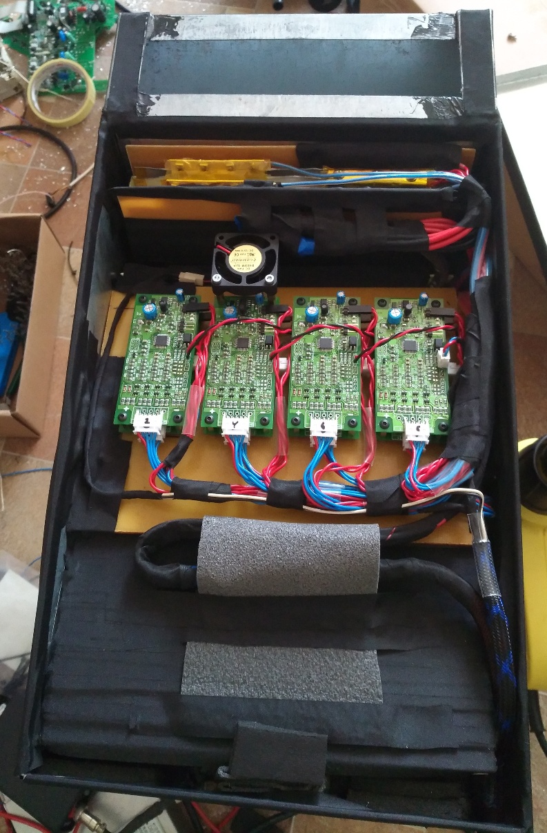

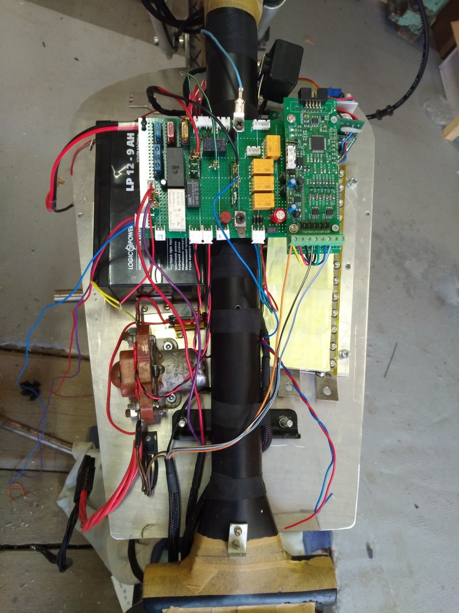

Сборка электрики
IMG_20170521_132656.jpg [ 407.74 КБ | Переглядів: 15415 ]
IMG_20170521_132715.jpg [ 363.11 КБ | Переглядів: 15415 ]

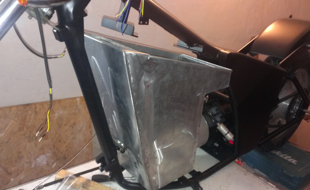

Не получится, редуктор опускать ниже нельзя, ось звездочки тогда будет ниже оси маятника.
Ставить вертикально тоже не выйдет, над двигателем установлена пневмоподушка задней подвески.

Батарейный отсек на раме:
IMG_20170525_214837.jpg [ 331.1 КБ | Переглядів: 15332 ]

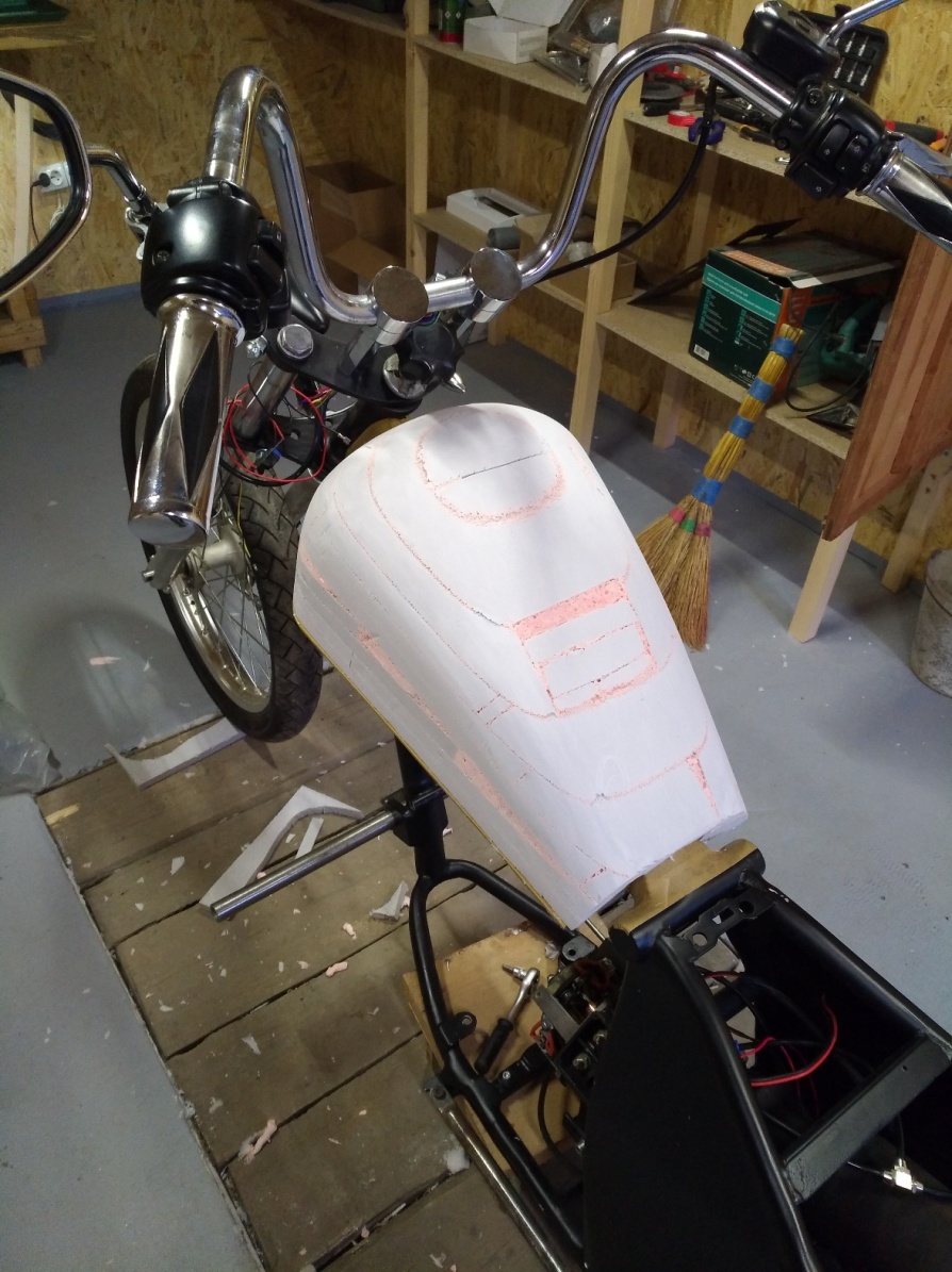

И забрал бак с малярки, пробная примерка:
IMG_20170529_192104.jpg [ 470.47 КБ | Переглядів: 15332 ]
