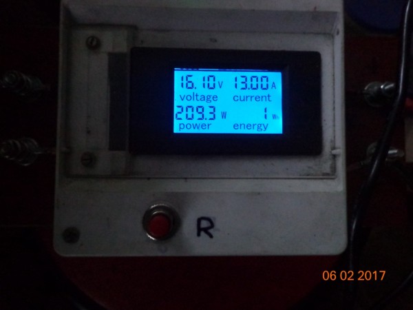

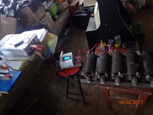

Я ставил рыбакам-сторожам лифовские консервы 2шт (и обязательно защиту от переразряда,это же рыбаки!) напряжение получилось 16в.
По памяти:
мах 5 позиция - 40А
4 - 20А
3 - 12А
2 - 8А
1 - не помню (рекомендовал им ездить на 4 позиции)
Став по длине примерно 3,5км - хватает два раза сьездить в вершину и назад(с перерывом) и защита по перенапряжению еще не срабатывает.
На отбор мощности током 13А емкость 2-х АКБ показала 700Вт/ч.
