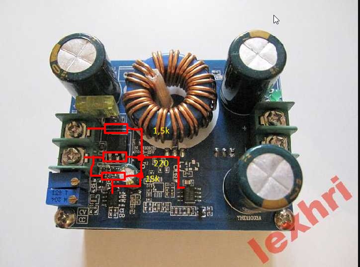

Решил запостить сюда, как более подходящая тема.
Также сделал "МРРТ-контроллер" с китайской 600Вт повышайки введением цепи ПОС. Всего два постоянных резистора и один подстроечный.
DC_DC.jpg [ 114.29 КБ | Переглядів: 13704 ]

Очень интересно, Вадим. А какой принцип отслеживания точки максимальной мощности панели? Я думал, это делает процессор, ошибался?

Нет, Виталий, Вы не ошибались, действительно, в правильных МРРТ-контроллерах точку максимальной мощности отслеживает процессор. На самом деле алгоритмов МРРТ есть несколько и каждый имеет свои преимущества и недостатки.
В моем же случае точка максимальной мощности, как и в схеме Владимира, не отслеживается, просто эмпирически установлено, что при 17В панели отдают максимальный ток. Если панель просадить ниже 16,5В, то заметно падает ток и мощность, если отпустить выше 18В, то также уменьшается ток и мощность. У меня панели по 18В соединены параллельно, а батарея на 24В.
Введенная мной цепочка ПОС как раз не дает DC/DC преобразователю просадить панели ниже 17В и тем самым приблизительно держит максимальную мощность.

i8086 писав(ла):
с китайской 600Вт повышайки ]
где покупали такую*?
