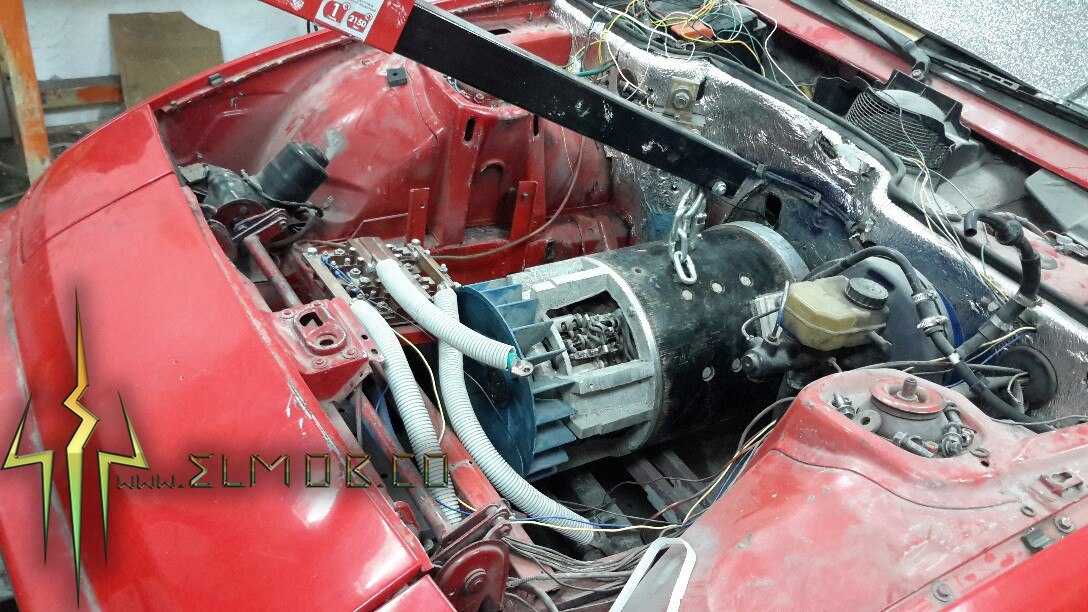

Электромобиль своими руками 1.jpg [ 221.47 КБ | Переглядів: 11968 ]
ZaxaR.tv писав(ла):
Электромотор - МОНСТР поместится!!! Это будет под 200-300 квт кратковременной пиковой мощности! =)
вес 150 кг, 16 щеток, пол мотора из алюминия. Башмаки из чистейшей меди. МЕЧТА!
Парни если кто-то имел отношение к данному проэкту или узнает двигатель подскажите пожалуйста название.
Буду рад любой информации. Спасибо.

Гриша из Ковеля думаю может опознать.
 Заголовок повідомлення: Re: Porsche 924 Молния
#125767Повідомлення 23 лют 2022, 23:30
Прости, Лёша, увидел твой вопрос в теме по двигателям и понял, что насчёт Гриши ты и сам в курсе :ups:

12 киловатник инфу можно покопать на костов моторс
Et 12/7.5/12

Спасибо действительно нашел. Благодарю.
А еще это может быть ET 15/7.5/14 У них ПДФ общий. Но 15тый на 10 кг тяжелее.

Я просто запомнил его на олх, а потом он от туда исчез и появился в молнии))) так что 100% 12квт

Точно 15-ти киловатный.
Тяжелее за счет дополнительной обмотки.
Опознать можно по 8 ми "башмакам" на корпусе, вместо 4-ех на 12-ом.
