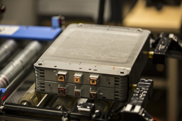

Хто-небудь знає, де можна купити консерви від Nissan Leaf 30kW?
battery-module-30kWh.jpg [ 235.8 КБ | Переглядів: 12824 ]
встречал обьявления только на заграничных сайтах. У нас наверное невыгодно бизнесменам привозить новые битые Лифы.

Я мав на увазі консерви від Nissan Leaf 30kW.

перепаковка 30кВтч- и 24кВтч-ой батарей
