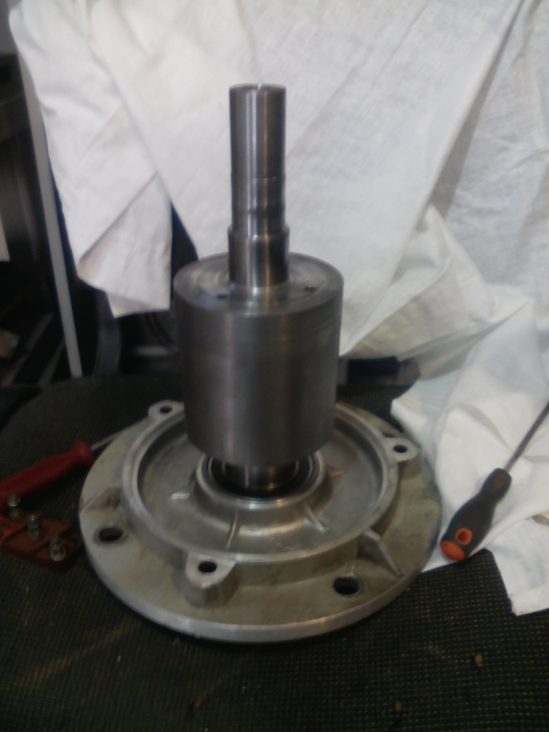

всем привет.наконец-то созрел создать темку про свой электромобильчик)
наверное меня вдохновил Trabant EV "Slow&Happy" в соседней теме)
все началось с того,что мне стало интересно сделать БЛДС мотор...я долго ходил вокруг этой идеи,пока на глаза не попался трехкиловатный асинхронник.который давно валялся у меня на складе,и был как бы и нафиг ни кому не нужен)
мотор был полностью разобран и освобожден от меди... якорь улетел в металолом,а корпус с крышками и железом внутри остался,так же в результате аккуратной разборки.еще остались стрелки(такие пластиковые штучки,изоляторы в пазы)

Коментарій до файлу: заготовка ротора
IMG_20170313_165210_1.jpg [ 157.42 КБ | Переглядів: 38133 ]

Коментарій до файлу: ротор ,поклейка магнитов,дело довольно опасное,можно остаться без пальцев)))))))
1491053014617.jpg [ 32.01 КБ | Переглядів: 38132 ]
Коментарій до файлу: и наконец стеклотканью его с эпоксидкой!
IMG_20170527_083659.jpg [ 185.12 КБ | Переглядів: 38132 ]

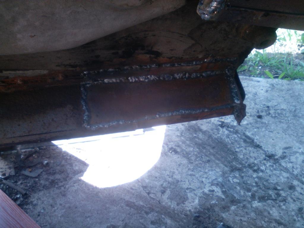

трабант приехал домой...начались трудовые будни)))))))) при нормальном внешнем виде.в нем выявилось море дефектов.гнилые лонжероны,неправильная сборка.....короче много чего...порваные рычаги ,отломаные крепления рычагов...
Коментарій до файлу: крепление рычагов к кузову,два было целых,а два вот таких с отломаными резбами,при этом рычаги держелись на длинных болтах насквозь ...гайка стояла в салоне)
IMG_20170429_173203_1.jpg [ 69.18 КБ | Переглядів: 38027 ]
Коментарій до файлу: ну и лонжероны тоже неахти...после зачистки все стало дрявое...
IMG_20170504_120807_1.jpg [ 94.9 КБ | Переглядів: 38027 ]

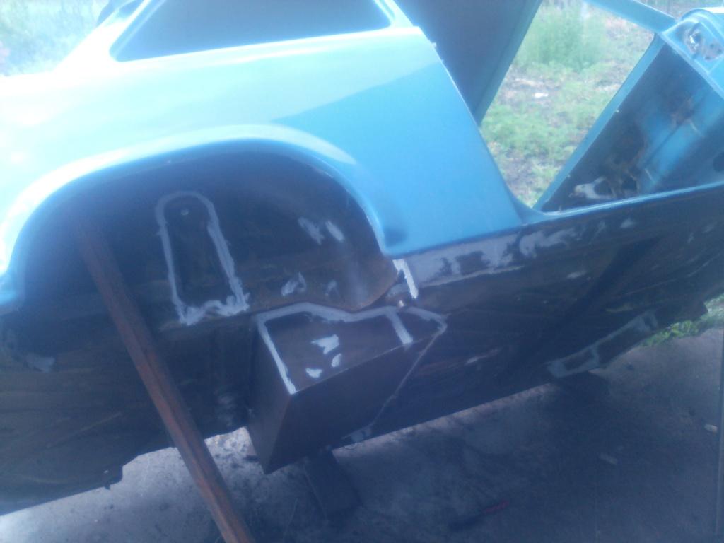

под задним сиденьем был врезан ящик для аккум,он немного уменьшил клиренс авто,но того что остался.вполне достаточно...темболее самая нижняя часть находится практически в плоскости оси задних колес....зато он не занимает место в машине,и центер тяжести думаю тоже сместился вниз...
Коментарій до файлу: вот такая дыра)
IMG_20170326_144659.jpg [ 228.51 КБ | Переглядів: 38026 ]
IMG_20170326_180457.jpg [ 236.13 КБ | Переглядів: 38026 ]
Коментарій до файлу: вот и ящик готов...на фото видно заготовка короба для проводки,и видно большие шайбы,которые держат рычаги
IMG_20170401_184841.jpg [ 217.95 КБ | Переглядів: 38026 ]

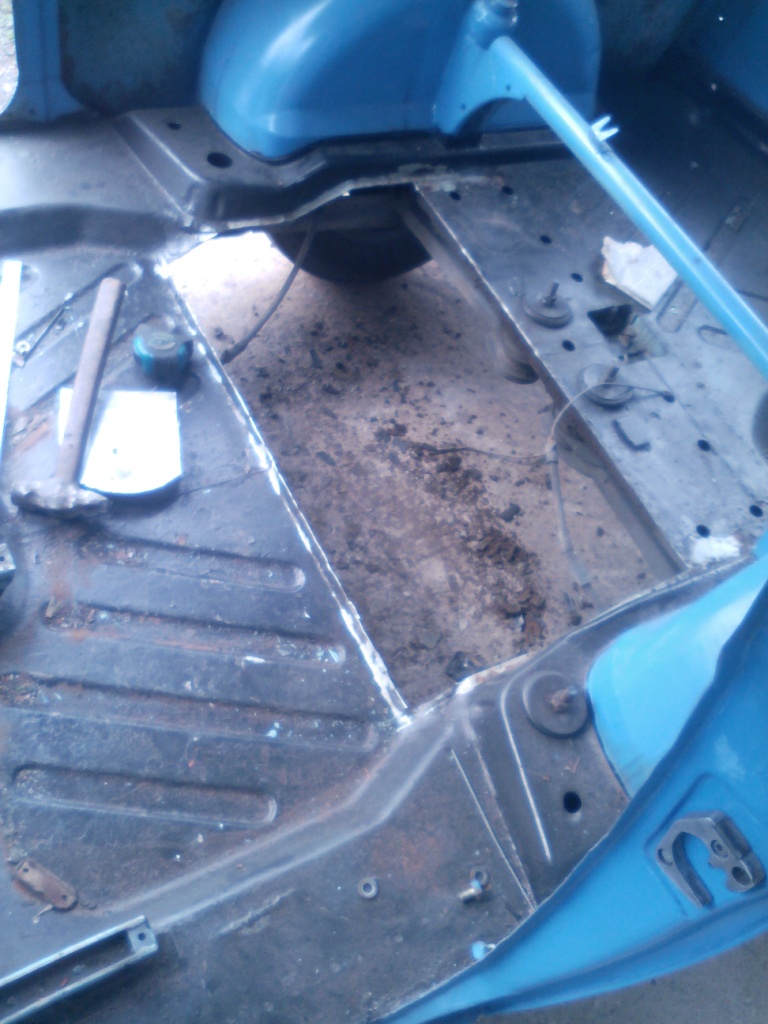

#39318Повідомлення 21 лип 2017, 14:38
в общем через пару месяцев кузовных работ корпус более -менее приобрел нормальный вид,все гнилое вырезал,поменял приварил замазал загрунтовал...переварил крепление руля,новые крепления для сидений.всякие крепления в капоте....короче сделал...
IMG_20170503_121947.jpg [ 92.06 КБ | Переглядів: 38024 ]

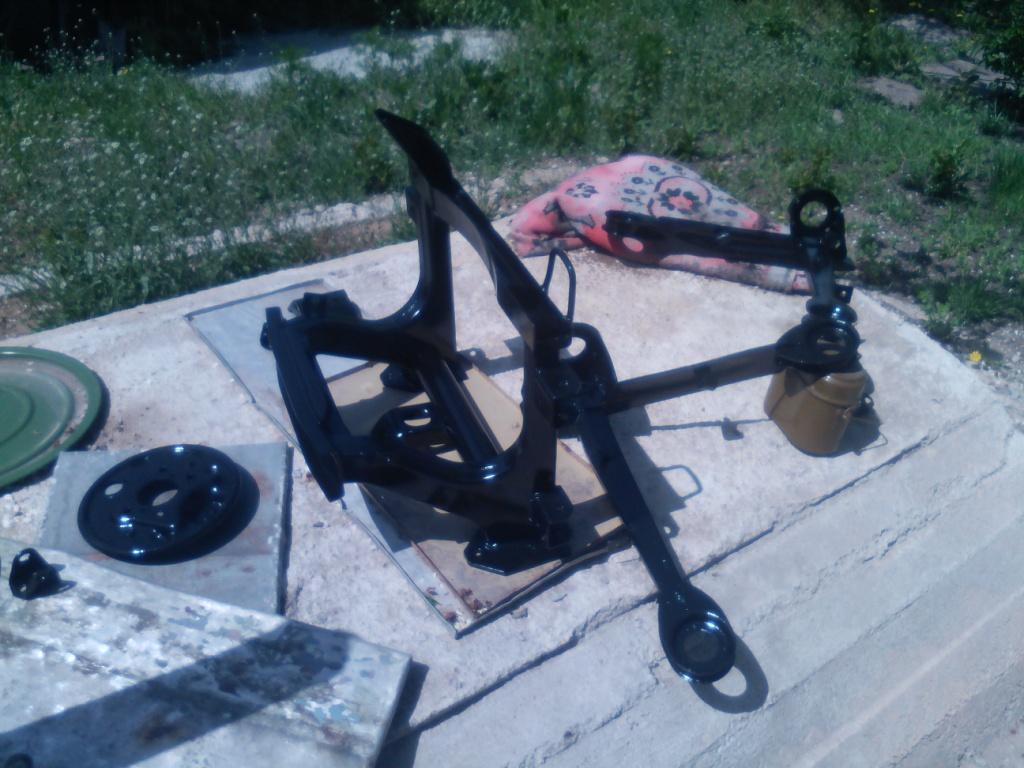

продолжаем....
пока делал кузов,остальные разные детали отправились на пескоструйку,грунтовку покраску...
некоторые из них пришлось доработать,некоторые отремонтировать....много чего просто выкинул))))))
