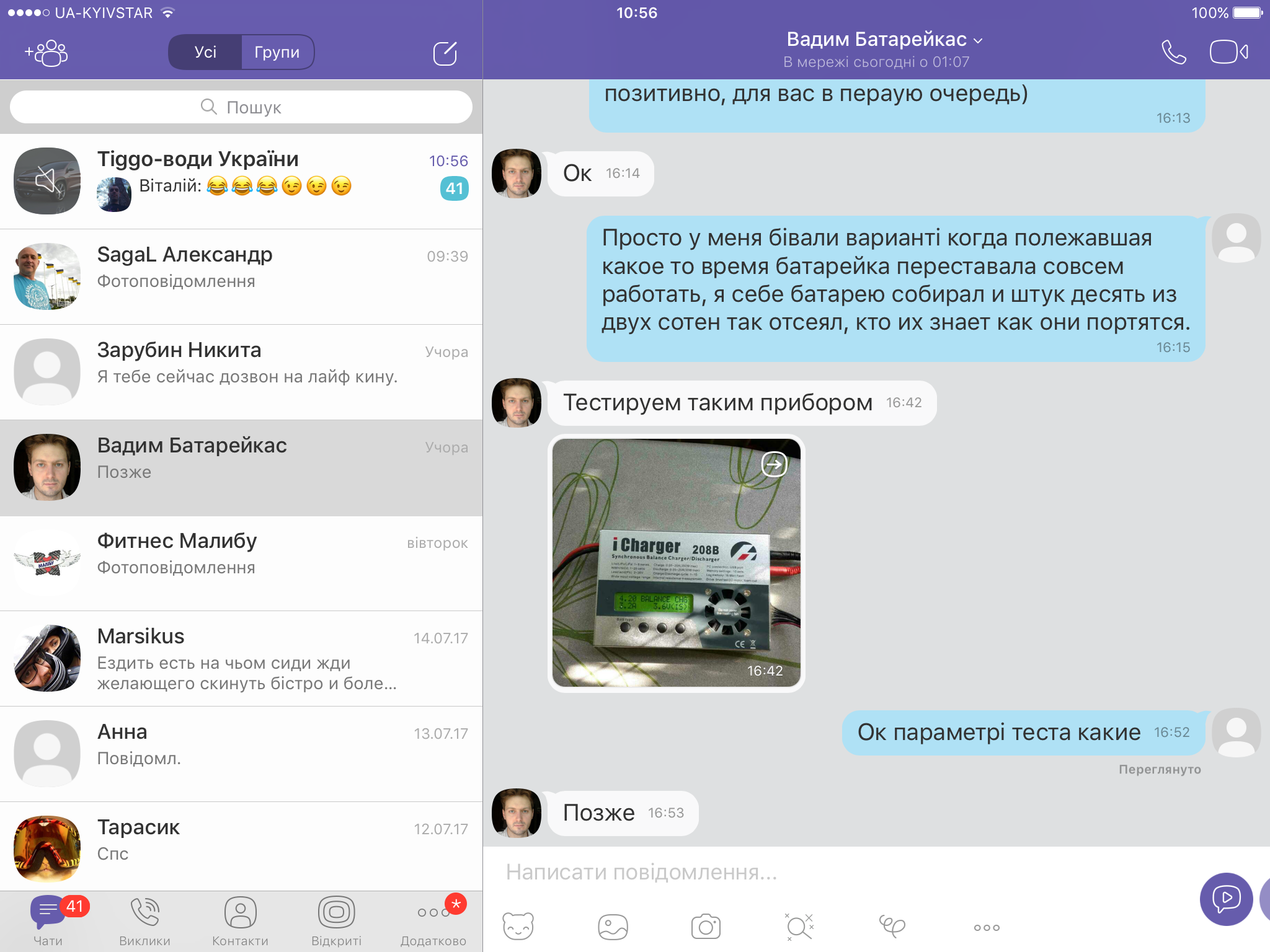

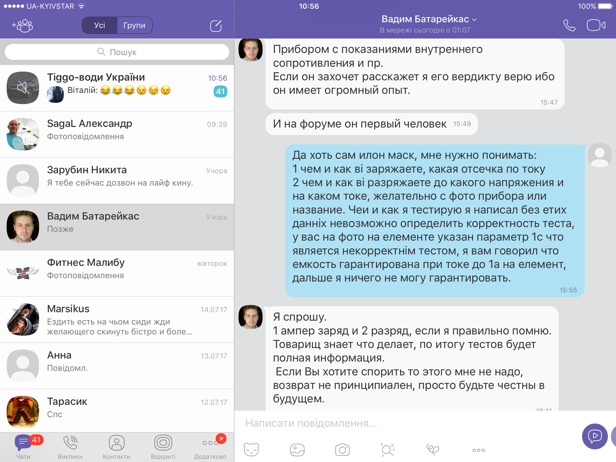

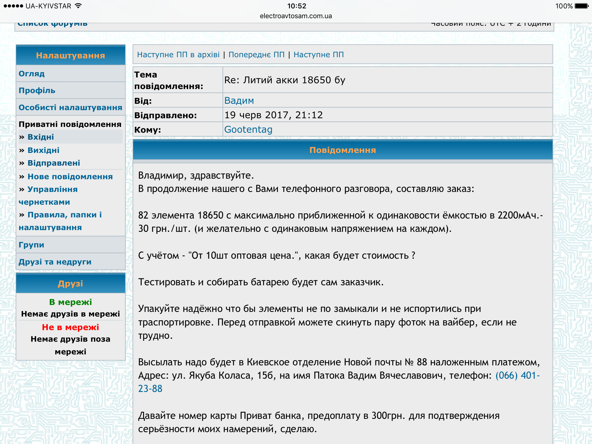

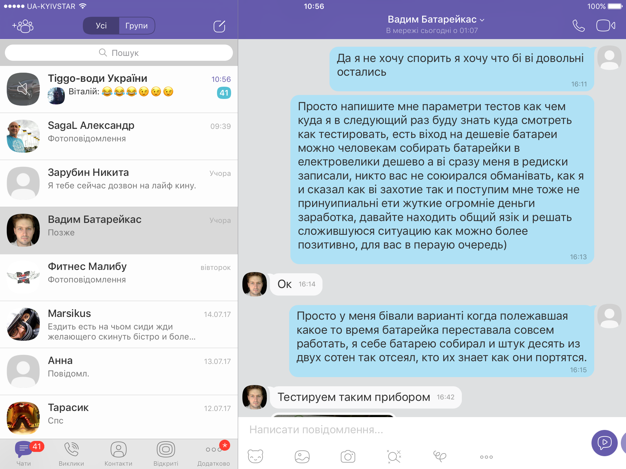

В продолжение нашего телефонного разговора, в котором я вам рассказал что с елемента желательно не превішать ток в 1а и емкость я гарантирую только в етом случае, так же я вам посоветовал собирать батарею с запасом емкости для того что бі она отдавала нормальній ток, вот не помню сказал ли я что ві берете б.у. Батареи... вобщем расчет біл на вашу адекватность а оказалось что за 30грн ві хотели новіе батарейки с токоотдачей в 2с)))
А стимул для чего мне нужен біл? Что я должен біл сделать и что сделал?
Как и прежде:
1 ві со мной не связались
2 внятно обьяснить как проверяли батареи не можете
3 что ві хотите обьяснить не можете
Складівается впечатление что ваша задача насрать мне в тарелку, потому что так вам хочется. Ну удачи.
Все еще предлагаю вам вернуть батареи и забрать деньги, поменять батареи, или могу вам дослать нужное количество для тестов а дишнее ві мне потом вернете, сомневаюсь что ві у нас в стране найдете такой сервис)) но я по прежнему говно а ві дартаньян)))

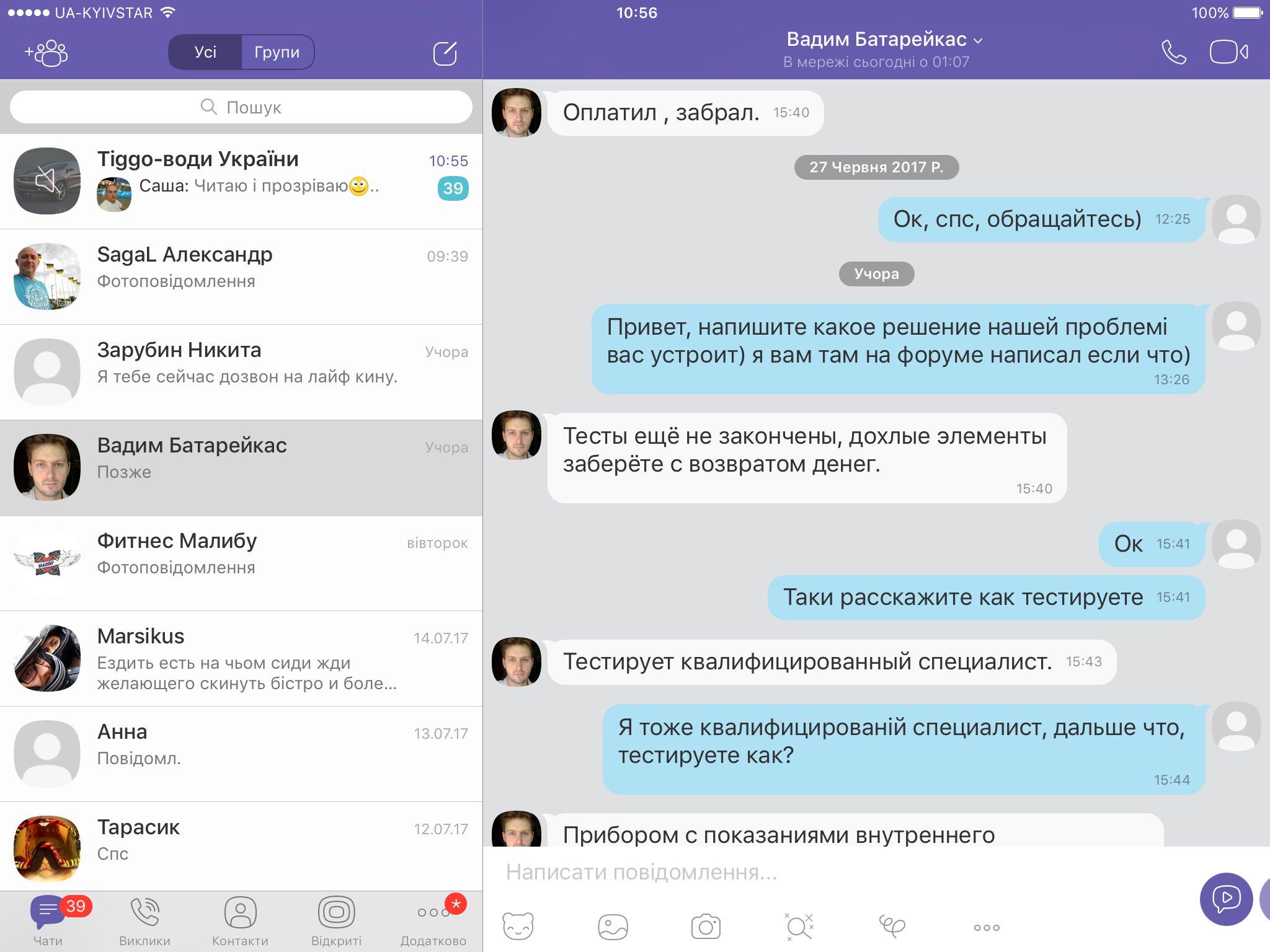

Если внимательно посмотреть на фото "прибора" можно узреть кто так сильно скрівается за пеленой сфинкса)))
IMG_0600.PNG [ 1.8 МБ | Переглядів: 9579 ]
#39347Повідомлення 22 лип 2017, 10:25
Судя по переписке со скринов, очень даже адекватный продавец. Предложил без проблем вернуть деньги... Если вас не устраивают элементы, в чем проблема? Тем более что вариантов решения он предложил несколько :) И таки да, сначала надо было в личке порешать попробовать с продавцом и если никак то уже катать в общак.

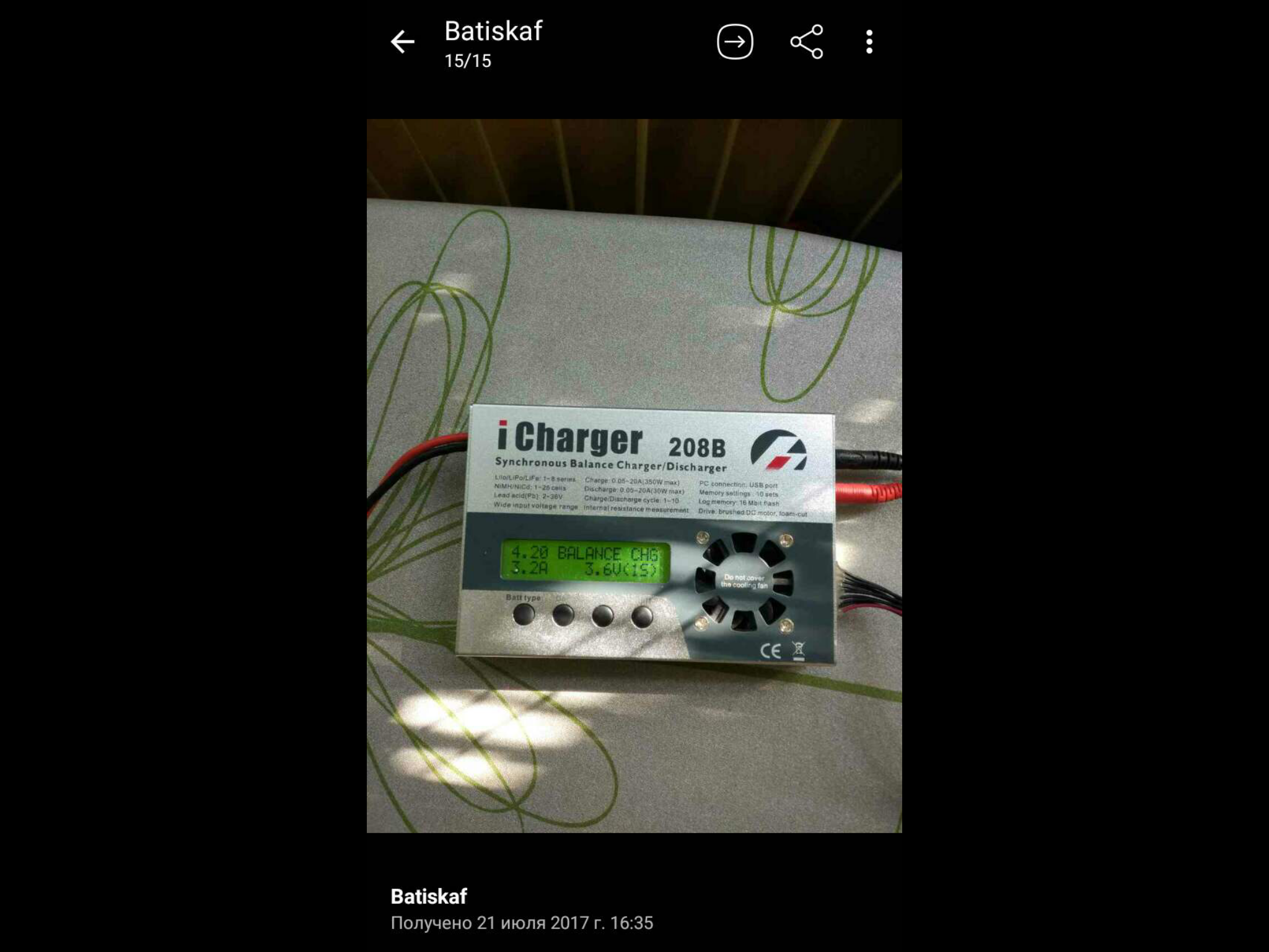

Давайте я вам вішлю десяток батарей со своими пометками и опишу методику теста, а ві проверите насколько мои замері соответствуют реальнім?) с меня кашаладка)
десяток не нужно , пару-тройку , достаточно.
стандартная методика ,(зарядка током 0.2-0.3С , ( ну допустим 600мА , ) напруга 4.2В , отключение зарядки при падении тока заряда до 0.05С ( 100мА) . естессо СС\CV.
Разрядка током 03 С ( те же 600мА ) , до 2.5В , стабильным током.
такая ваша методика ???
Все проще, стандартній режим опуса на 1а, заряд до 4.2 отсечка при 0.1а, разряд так же 1а до 3в. Стараюсь тестирвать пожестче чем завод)) пишите куда слать завтра уехает.
Судя по последним постам , ситуация понемногу разруливается.
Gootentag, если еще не передумали дать 2-3 шт для стороннего тестирования ,могу это сделать .

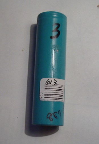

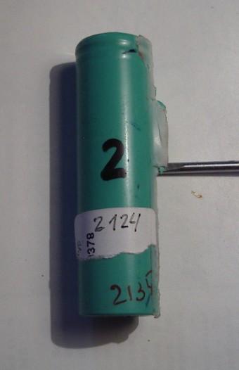

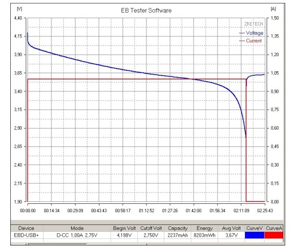

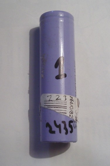

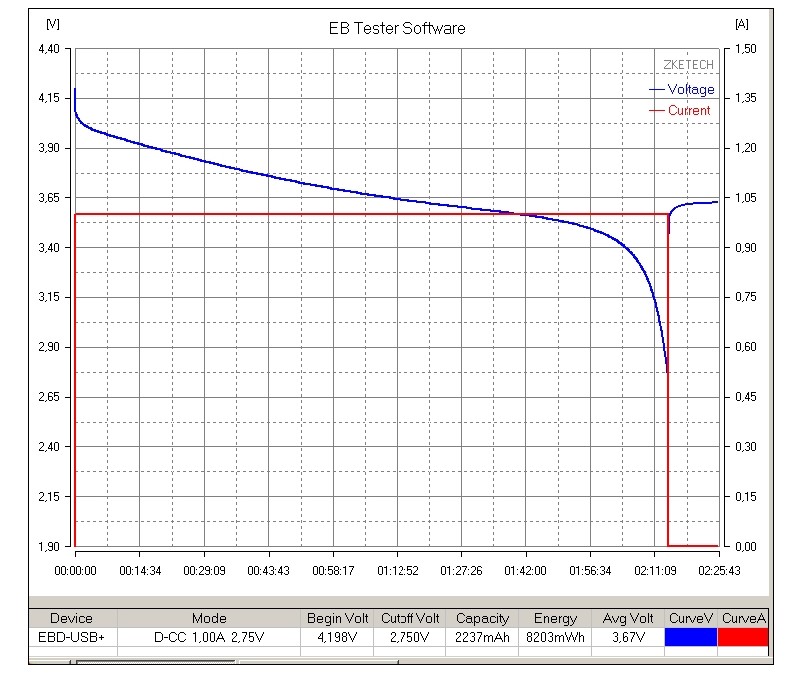

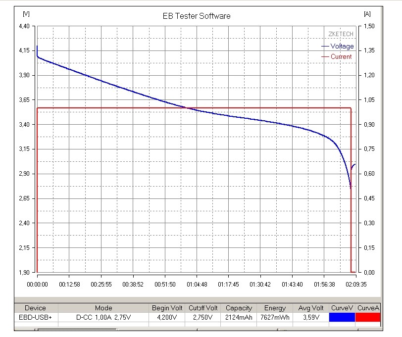

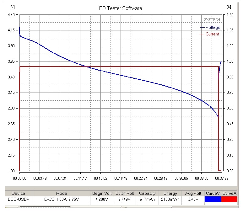

Итак , выполняю обещанное , получил 7 элементов для теста ,
Методика теста –
Заряд током 600 мА до напруги 4.2В , отключение зарядки при падении тока заряда до 50мА, тоесть зарядка под завязку .
Разряд стабильным током 1А , до первого касания 2.75В.
Никаких капельных повторяющихся импульсов со снижение тока в конце разряда – нет , все по честному , коснулось порога при токе уставки – все , конец разряда.
№1 Samsung sdi 30a, новый - 3000 мАч , продавец - 2435 мАч , я- 2237мАч.
№2 Samsung 22G ---------- 2200 -- ----2135 --- 2124
№3 Samsung 22Е 2200 888 617
№4 Sanyo UR18650FM 2600 1569 1176
№5 skoanbe 2600 нет данных 506
№6 FST18650 2000 2309 2085
№ 7 не читается -------- 2480 2305
