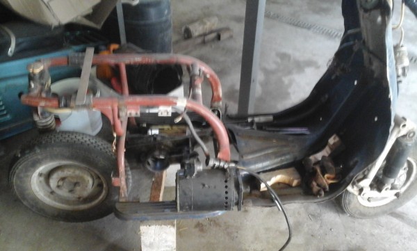

#39572Повідомлення 26 лип 2017, 10:28

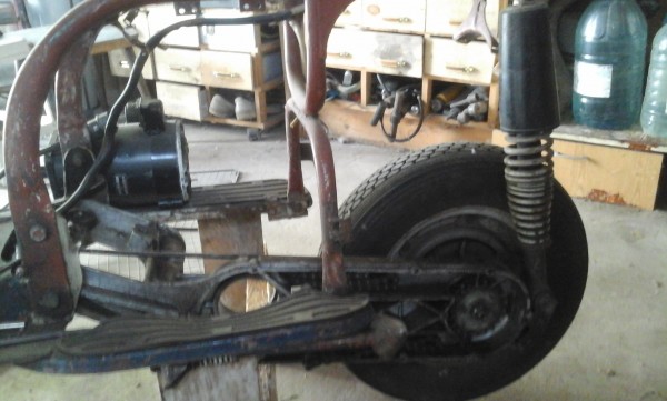

После очередного похода в гараж сделал несколько новых фото.
И все больше склоняюсь - а не поставить ли МК?
Просто взамен существующего переднего все проблемы установки решены - обыкновеннная вилка, или на заднее колесо нужен дополнительный амортизатор и вторая точка опоры для крепления МК.
2017-07-26 10.28.51.jpg [ 666.68 КБ | Переглядів: 8460 ]
2017-07-26 10.29.49.jpg [ 703.71 КБ | Переглядів: 8460 ]
Пока имеющийся мотор поставлю на обмен в отдельной теме.
2017-07-26 10.32.07.jpg [ 633.09 КБ | Переглядів: 8460 ]
Попробую пойти другим путем.
Если найду на замену или куплю готовое МК то поствлю в переднюю подвеску для начала пользования. А там посмотрим как он будет ездить.
Основные траты впереди АКБ на 20-40 Ач напряжением 60 вольт и контроллер соответствующий, ну и про ЗУ помню что имеющееся только штатное для свинца есть.
 Заголовок повідомлення: Re: Электрон (Руслан и Людмила)
#39577Повідомлення 26 лип 2017, 12:10
Звідки: Украина. Подольск
Мотор-колесо самое простое решение, но нужно делать (или покупать) задний маятник и делать крепление для второго амортизатора.
В переднюю подвеску ставить мотор-колесо не стоит, будет разбиваться рулевое и есть риск поломки вилки.

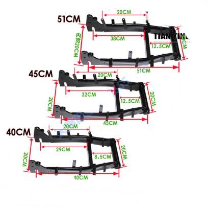

Тоже ломал голову над этой проблемой...
Нашел вот такой вариант https://www.voltbikes.ru/shop/scooter-h ... ortimente/
Коментарій до файлу: Маятники для элктроскутеров
shop_property_file_392_589[1].jpg [ 34.87 КБ | Переглядів: 8396 ]

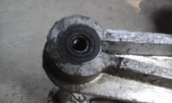

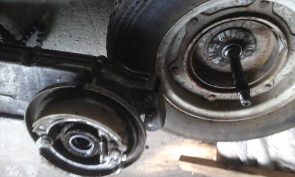

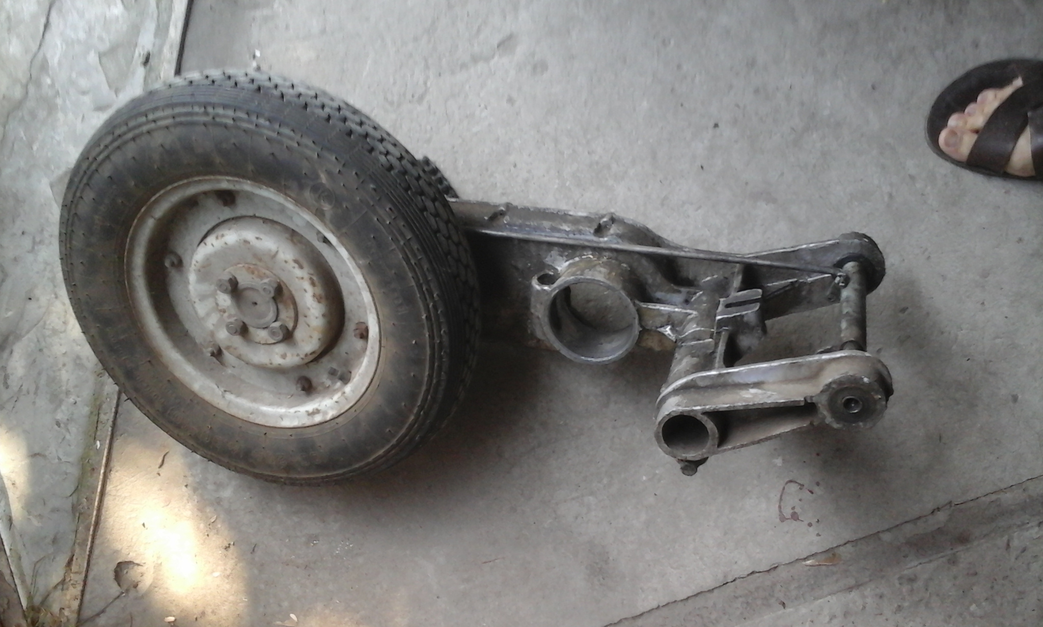

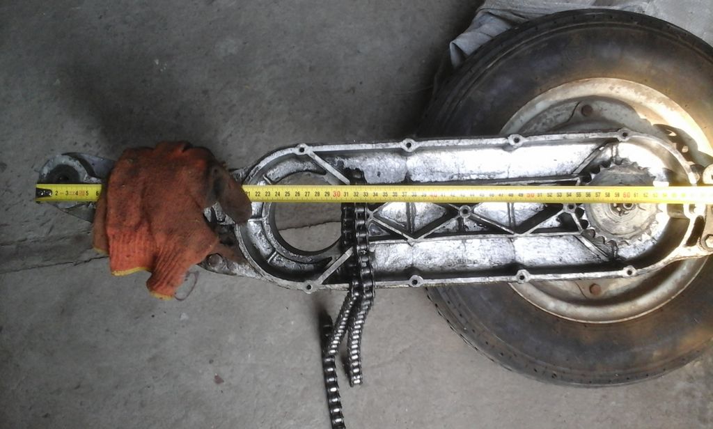

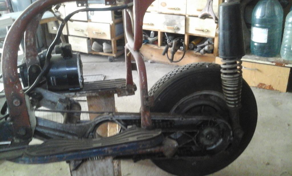

Вот я разобрал подвеску Электрона.
Встал вопрос как вытащить вал и втулки из алюминиевой рамы?
Вот фото.
20170802_092435.jpg [ 622.88 КБ | Переглядів: 8342 ]
20170802_092446.jpg [ 615.36 КБ | Переглядів: 8342 ]
20170802_092525.jpg [ 540.6 КБ | Переглядів: 8342 ]
20170802_092704.jpg [ 688.68 КБ | Переглядів: 8342 ]
Последнее фото сделал с линейкой чтобы видеть размер расстояния между осью подвески рамы и осью заднего колеса.
Ну и основной вопрос если раму менять, изготовить новую для мотор колеса с двумя точками опоры то тогда и амортизатор нужен еще один такой же или новую пару.
Такие параметры амора: длина 450 мм, расстояние между вертикальными осями крепления 185 мм так и на передней вилке.

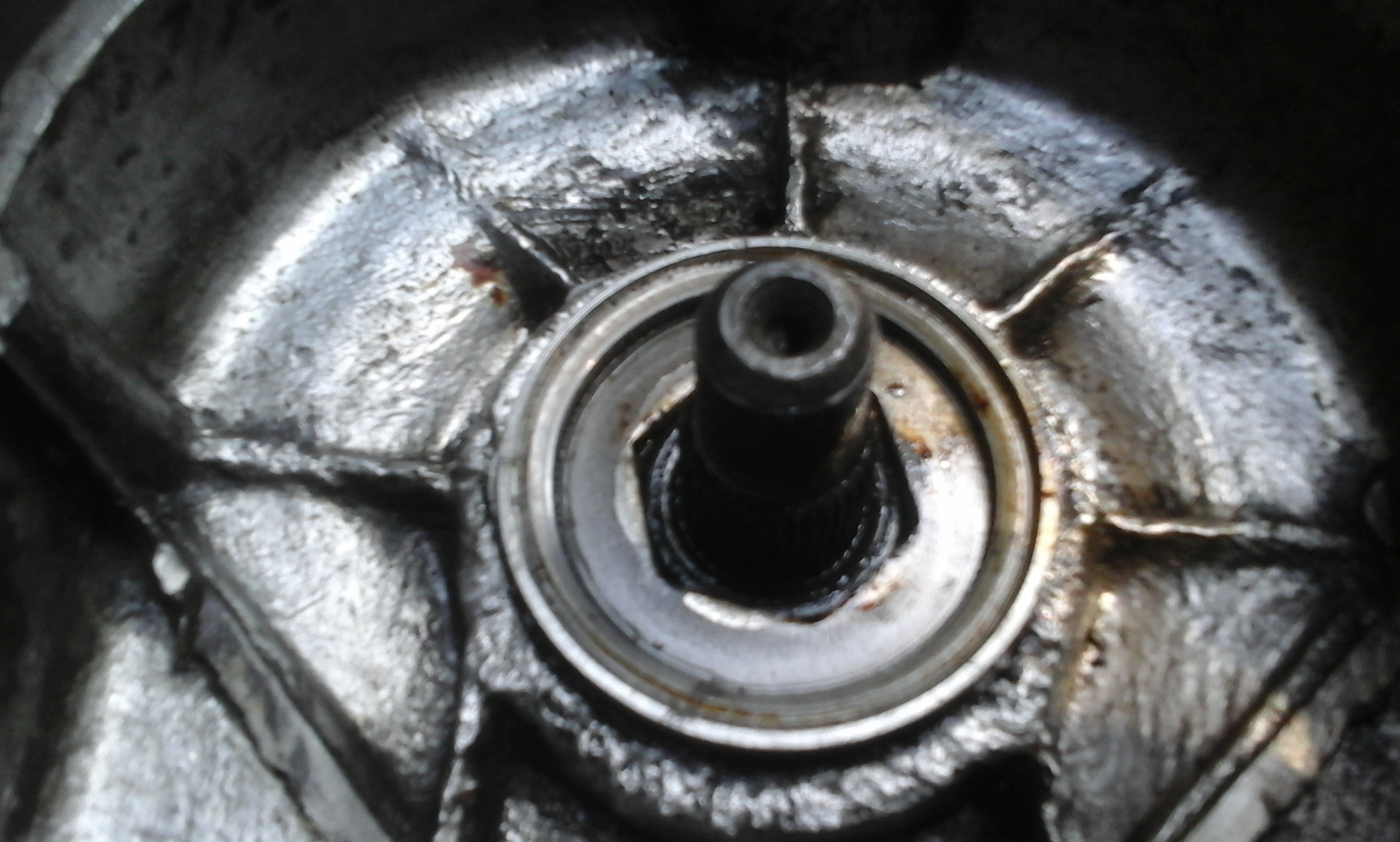

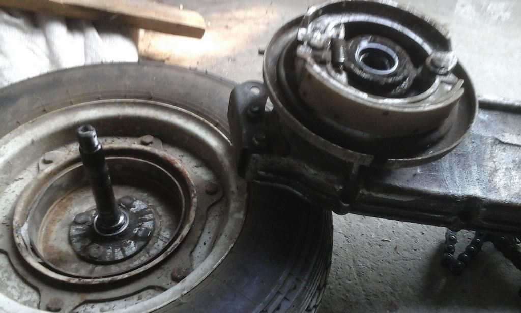

Авот узел крепления колеса (ступицы) к раме:
20170802_093845.jpg [ 701.46 КБ | Переглядів: 8341 ]
20170802_093440.jpg [ 654.61 КБ | Переглядів: 8341 ]
#40182Повідомлення 04 серп 2017, 10:24
Вал и втулки вытащить с помощью оправки, молотка и какой-то матери.
Если по уму, то амортизаторы нужно менять парой, они должны быть одинаковой жесткости, иначе на кочках будет скручивать вилку.
