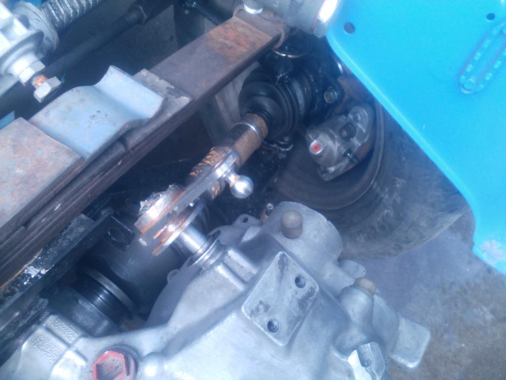

продолжаем..
пока едет контроллер,собираю передок.
в трабанте,роль верхних рычагов выполняет рессора,такая страшная,и скрипучая поперечная рессора....
в ней должны стоять сайлентблоки. они организовывают шарнир с верхними шкворнями поворотных кулаков.от этих резинок зависит полностью геометрия подвески
ни чего подходящего я не нашел.по этому сделал в том месте металлический шарнир..
в рессору запресовал втулку.из бронзы выточил два грибка.которые вставляются во втулку,и стягиваются болтом,вместе с проушиной шкворня...
в болте внутри отверстие с выходом посередине для смазки, в него вкручена масленка...ну там канавки для распределения смазки.пылезащита по принципу как на шкворнях.
сайленты нижних рычагов,подошли от какого-то мота,правда пришлось во втулках рычагов развернуть отверстия на 1мм. это просто,развертку в сверлилку. на стол оправку,на нее рычаг,и на низких оборотах все получилось без проблем...
передок собрал,поставил гранаты и коробку,вымерял какой длины нужны полуоси,и из предварительно приготовленных восьмерочных.сделал такие как мне нужно.то есть трабантовские)
все собрал.все работает)даже странно.....
