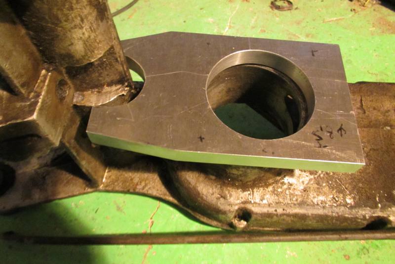

Ось за допомогою запропонованою товаришем зроблено маленький крок вперед.
Виготовлено пластину для кріплення привода до рами.
