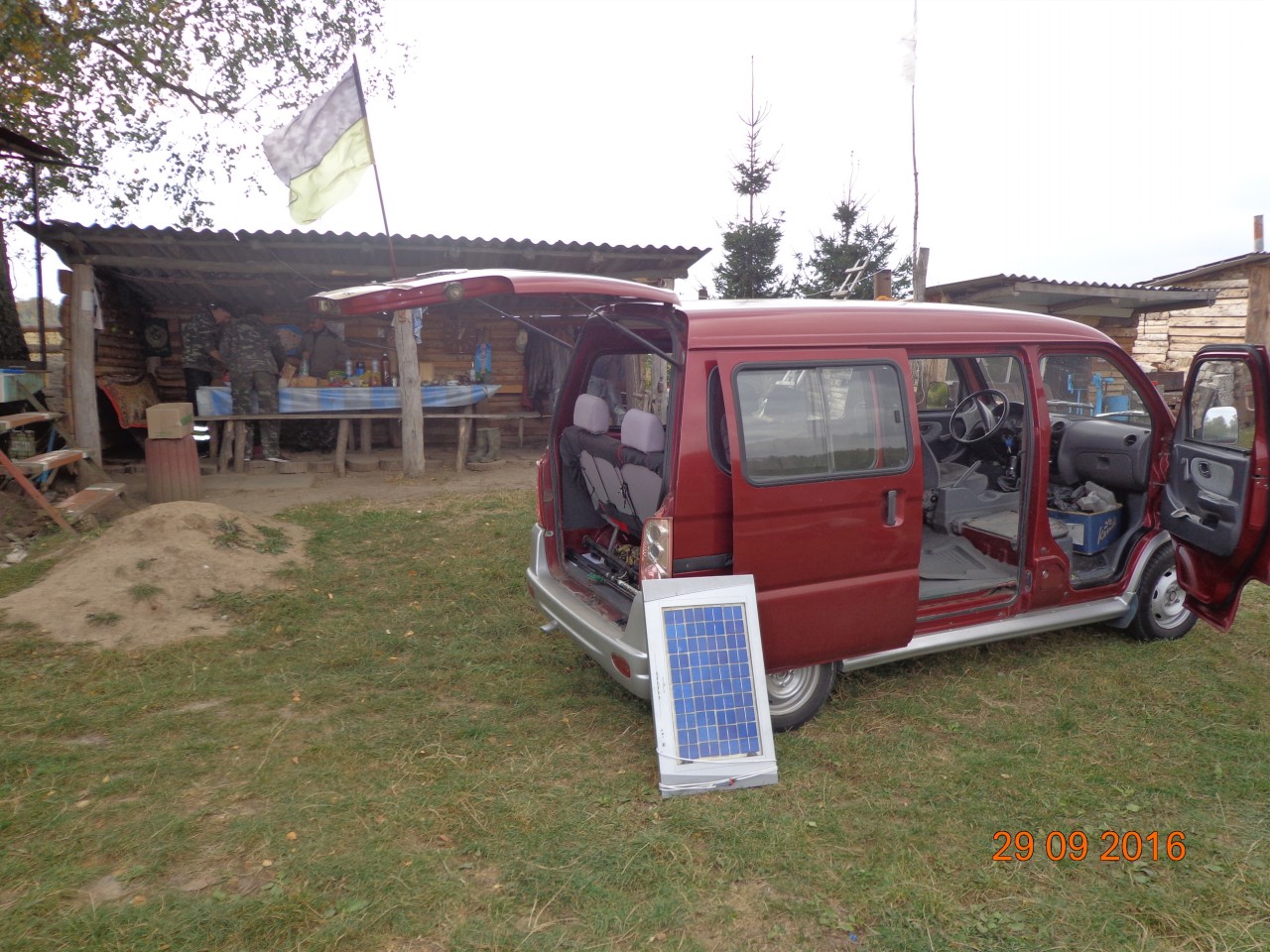

Всем доброго дня. Имея уже некоторый опыт постройки "электричек"(http://electricmobile.org.ua/forum/view ... =33&t=1595) и огромную неудержимость кататься на альтернативе,был приобретен "китайчик"(даже два,но"тендер" выиграл белый) с большой крышой под СБ,и идеей установки мотора без коробки(ориентируясь на проект с Александра Туз viewtopic.php?f=26&t=1560).
Подана заявка в МРЭО на его переоборудование и консультируясь с Александром(за что ему огромная благодарность) был куплен москвичевский мост с передачей 1:39(родной 1:51) и подгонкой его под родные диски.В общем лед тронулся...

А почему без КПП? КПП – это ж неплохой компенсатор недостатков. В ДВС она компенсировала плохие (мягко говоря) характеристики двигателя, а в электромобилях она компенсирует небольшую емкость аккумулятора. Ведь при планируемых небольших расстояниях, больше чем 3000 дол. за батарею жалко отдавать, и соответственно больше 1000…1500 Нм на колесе без КПП можно и не получить (если выходить на максимальную скорость хотя бы 80км/час) , а этого может не хватить при груженом бусе на подъем. Если б это был не бус другое дело. Или у Вас емкость батареи планируется большая?

Я на Эл-Пыжике уже 16000км накатал,из их пару раз пользовался передачами кроме пятой(за исключением задней),даже Таврию тянул на буксире спецом пятой передачей и трогался на подъемы так-же на пятой( https://www.youtube.com/watch?v=_zjgWM23rOk) - поэтому и было принято решение без коробки(которая до 10% забирает энергии),а заднюю реверсом.
Сейчас у меня расчетная мощность АКБ 125в/120А/ч - планирую поднять напряжение до 160в.
