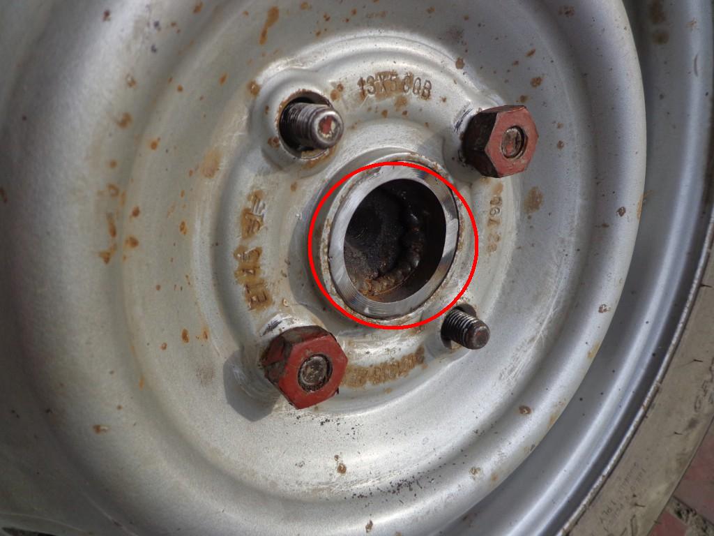

#41075Повідомлення 24 серп 2017, 06:59
владимир-альянс писав(ла):
Игорь! вам надо было не под 114,3 и родные диски переделывать ступицы..
Идя по "следам" Сашиного(Туза)проекта,я тоже встретил этот размер,но был приятно удивден ,что на ФАВе диски с разболтовкой 100(Вазовские 98),очень много авто с дисками на 100.Когда я принес токарю запаску,то он заметил,что в крепежных отверстиях есть эллипс(возможно запаска от Ваз),поэтому он предложил выточить и вварить посадочное кольцо под диск.

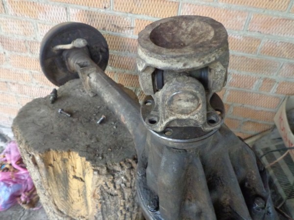

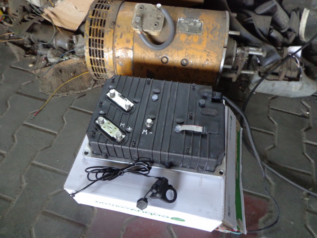

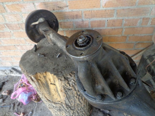

#42328Повідомлення 15 вер 2017, 20:04
Уж очень медленно повторяем протоптанную "дорожку" Саши(Туз)... Москвичевский мост и карданный переходник уже готов к творчеству.
Также контролер с "педалькой" ждет...

 Заголовок повідомлення: Re: FAW 6371 в "электричку"
#42364Повідомлення 16 вер 2017, 21:48
Звідки: украина, луганск
Дякував (ла) 17 Подякували 22
Хочу електротранспорт: suzuki carry
Игорь!-уже конвейером папахивает.. отработаете процесс-многие пойдут по вашим стопам... знаю в России много есть такого класса машинок незадорого...с убитыми движками.. от30- 40т руб

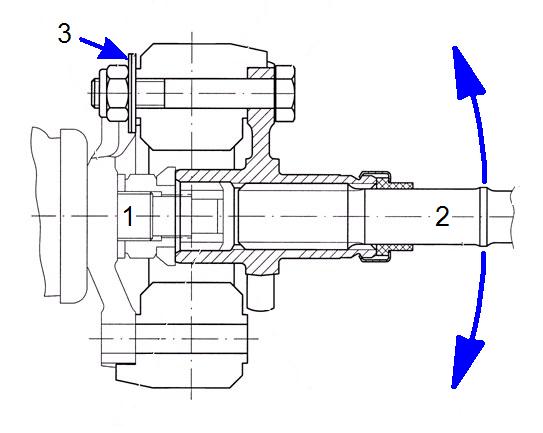

Звідки: Глеваха, возле Киева
Александр.TUZ писав(ла):
С ВАЗовской муфтой не прокатит. Она не настолько жесткая как кажется. Будет телепаться (вибрировать). А вот если делать по "москвичевской" схеме...надо пробовать. :?
Подобные эластичные муфты и вазовская должны быть обязательно зацентрованы тогда не будет вибрировать и служить верой и правдой. На рисунке: вал1 зацентрованый с валом2 в центре муфты
#42428Повідомлення 18 вер 2017, 13:16
Дякував (ла) 1247 Подякували 1272
Denis писав(ла):
...золотые слова!!! :D Мало кто задумывается о тонкостях работы узлов и механизмов - отсюда и бОльшая часть претензий и недовольств к работе деталей.Но! Хочу ещё раз заметить (уж сто раз говорил об эластичной муфте ваз) что качество этого совпромовского изделия и раньше было "не ах" а сейчас и подавно. По размерам для "вертолёта" подходит масса муфт от МБ,БМВ - даже б/у они отменного качества и стоят немного.Это "по-резине". Кроме того не меньше претензий к "железу" - качество такое-же отвратительное - кроме биения (встречал до 2-х мм. 8O ) плоскости прилегания муфты,встречается так-же разбег центров отверстий!
Короче - эту деталь заменить на ино. не получится,поэтому нужно подправить (токарка) хотя-бы биение плоскости. И ещё одно - раньше для центровки использовалось торообразное мет. кольцо,позже заменили на резиновый колпачек(на фото). Первый вариант предпочтительнее.
не думали просто удлиннить кардан без стыковки с жигулевским-не хватит длинны=разрезать и вставкой добрать нужный размер
...а вот этого категорически не нужно делать!!! Если с укорачиванием ещё более-менее может прокатить (при должном умении),то с наращиванием всякими вставками - 99.99% провала - в жизни не отбалансируете и не избежите "виляния" шлицевого "перчика"!!!
Впрочем у каждого есть право на "свои личные грабли" :lol: ...
