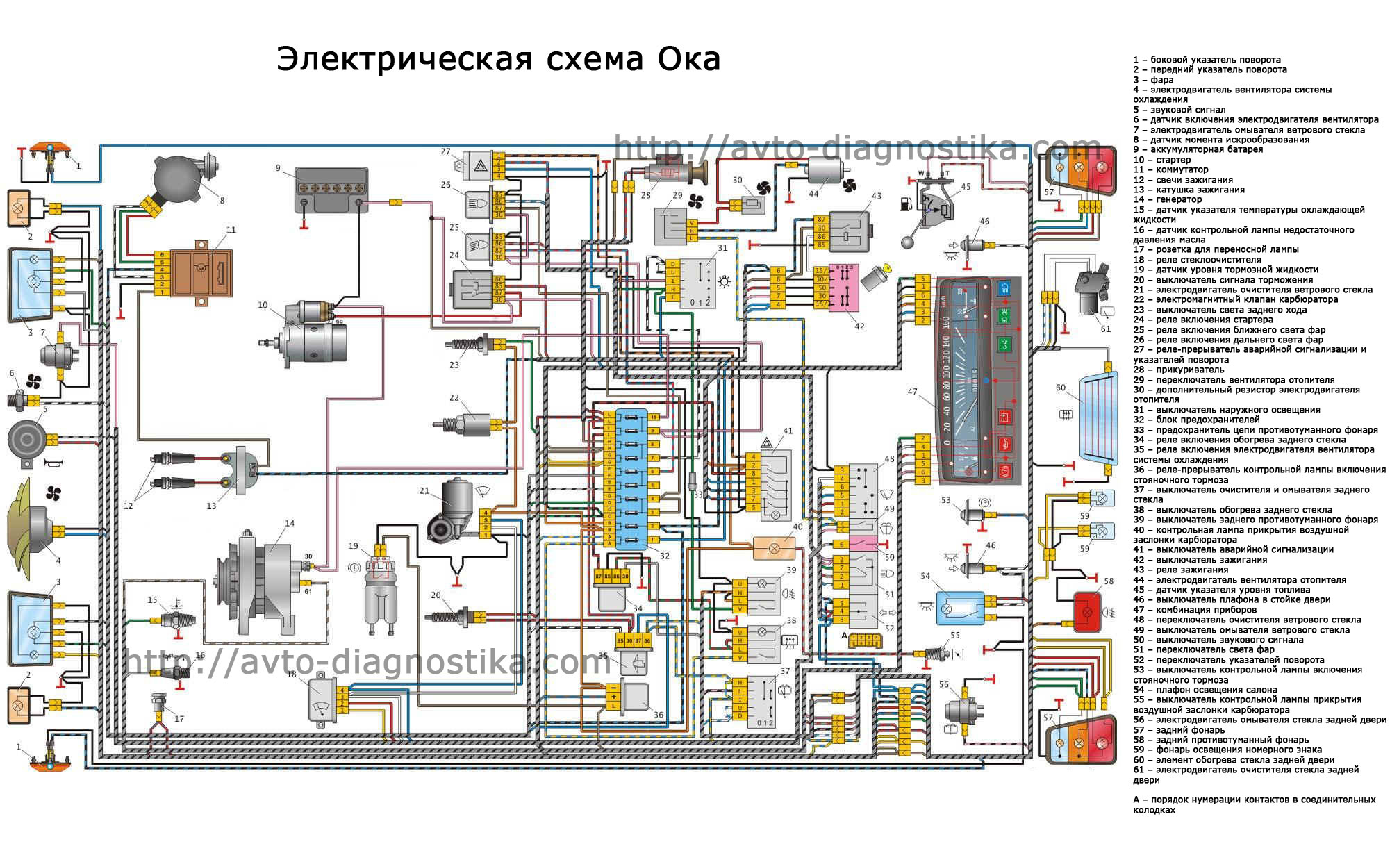

А если взять за основу например такую схему:
oka_elshema.jpg [ 470.63 КБ | Переглядів: 13989 ]
И на ее основе собственные замеры и пометки по каждой линии отьметить.
Принцип у всех авто одинаков, а вот длины и оборудование разное.
Конкретно под каждое авто можно и в инете схему поискать.

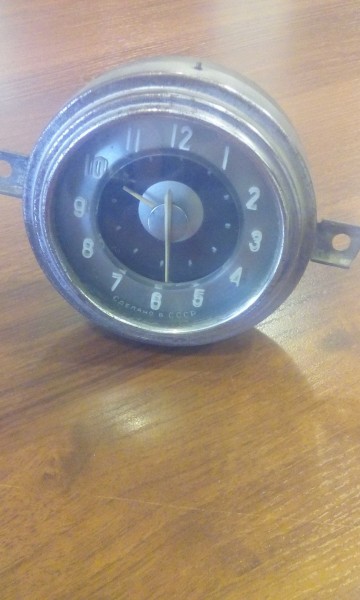

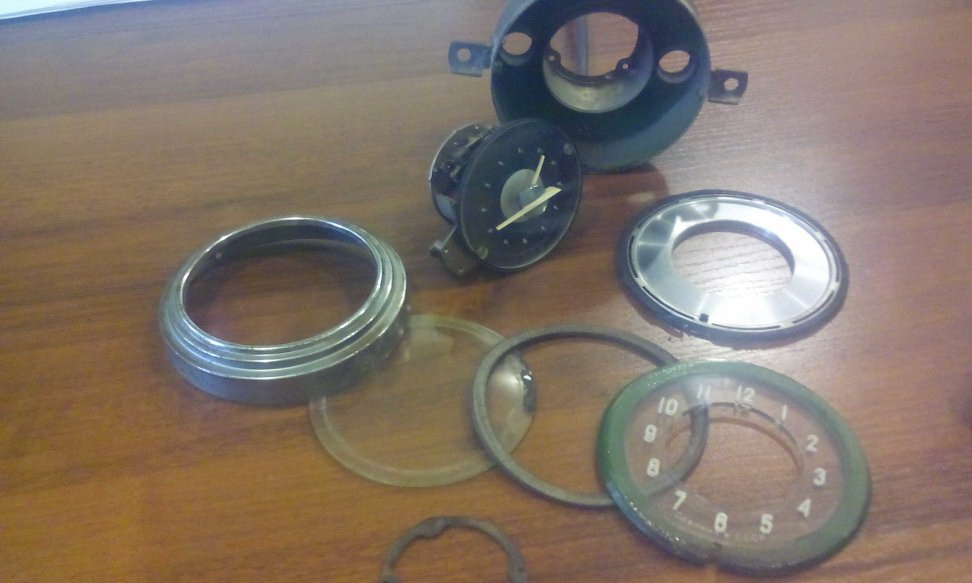

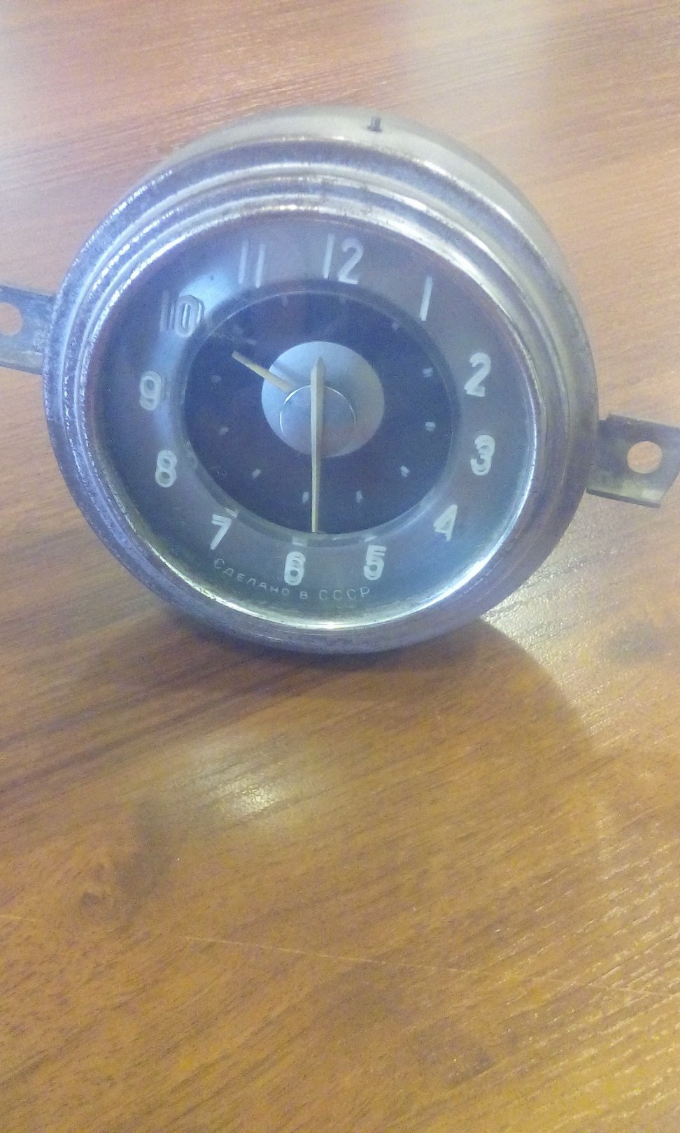

...вот,гляньте какая красота :) - расковырял,что-бы прикинуть как и какую начинку можно всунуть...
часы.jpg [ 357.43 КБ | Переглядів: 13973 ]
часы 2.jpg [ 111.65 КБ | Переглядів: 13973 ]

по поводу схем да,у меня была мысля на готовой накидать.но получается что ее всю нужно перерисовать.ну и она для монтажа мало подходит,искать неисправность можно.а монтаж по ней неполучается,слишком все разбросано и запутано...
 Заголовок повідомлення: Re: Трабант Электро (Лев, Запорожье)
#41302Повідомлення 29 серп 2017, 14:40
Звідки: Глеваха, возле Киева
Да, электросхемы с советских авто совсем не годятся для ремонтов и тем более монтажа. Я у себя тоже буду схему каждого блока отдельно і схема жгута. Только у меня жгутов будет более десятка, в один-два не хочу, а то запутаюсь :) А контроль бортового аккумулятора - контрольная лампа или просто вольтметр?

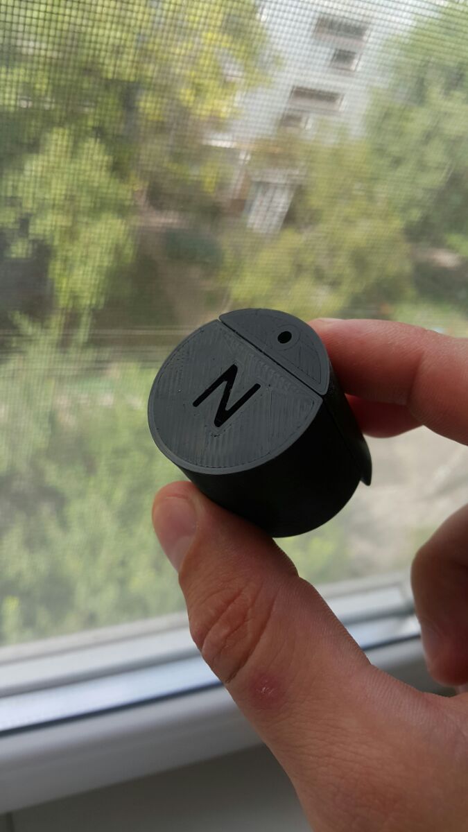

кнопку пробную напечатали) нужно теперь придумать как ее обработать,чтобы красивая была)

Лев писав(ла):
"ацетоновая баня" найдите и прочтите :winken:
#41421Повідомлення 31 серп 2017, 10:28
Александр в своем стиле, прочтите три тома для ответа на один вопрос. Наждачка с повышением цифры если без покраски от 600 до 2500 если с покраской то можно до 800
#41432Повідомлення 31 серп 2017, 15:14
основную поверхность зашлифую наждачкой и покрашу краской soft-touch сложнее с символом,в него нужно залить что-то белое и просвещающееся ,снизу подсветка когда включены габариты...

XAOYAG писав(ла):
ага, первый же запрос у гугле выдает сотню ссылок "как самому сделать".
Например:
https://pikabu.ru/story/samaya_prostaya ... ti_3705145
или:
никакой шкуркой вы такое не сделаете.
#41449Повідомлення 31 серп 2017, 22:21
Не ну таке детальки как на видео только так и надо но кнопку можно и шкуркой, там работы то..... А вот про внутреннюю заливку есть много способов к примеру малярка и краска, клей и пистолет по пластику и тд. Наберите в олх в поиске смарт бмс, вдруг понравится)))))
