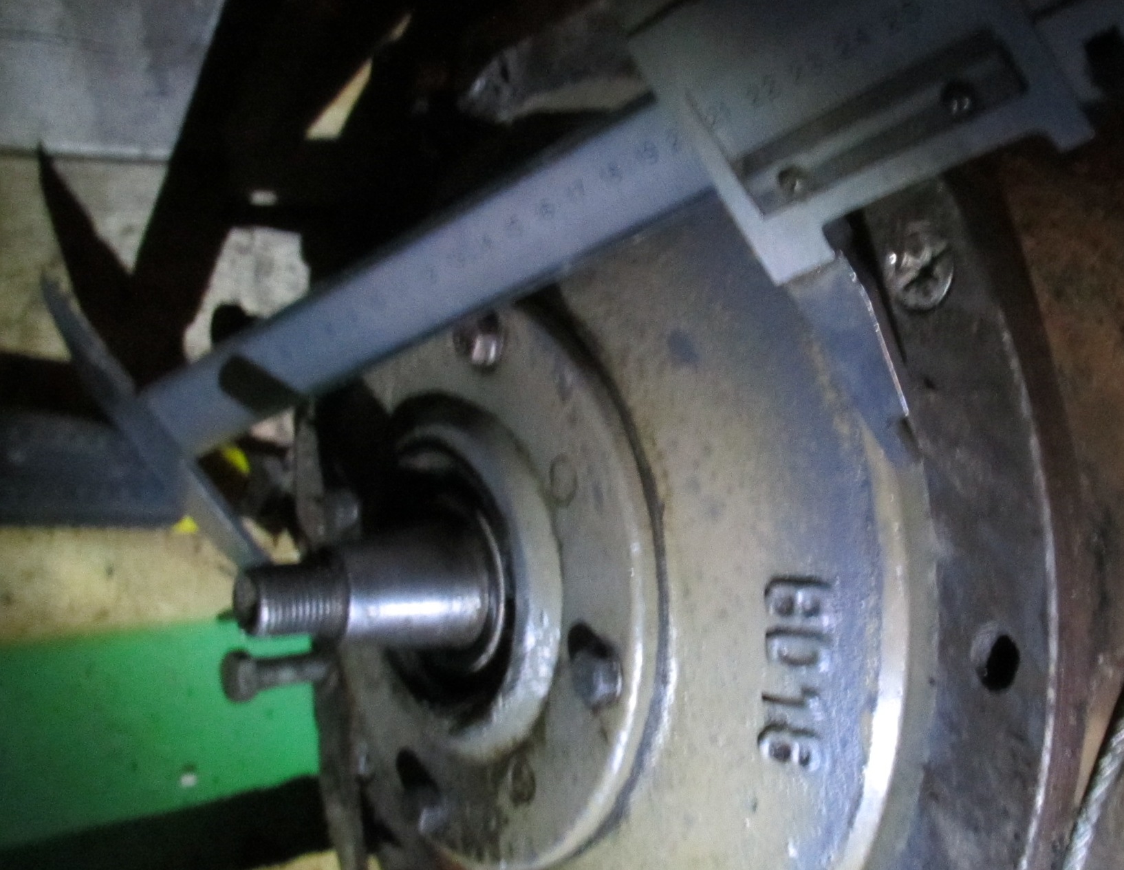

Меня попросили соединить электродвигатель ДС 3,6 к КПП. С ДС 3,6 до этого не сталкивался, у него какая-то нестандартная посадка на фланце, вроде б то и есть центровочная проточка (на фото), но она не особо похожа для этих целей. Кто использовал ДС 3,6 по какой поверхности вы его центровали?

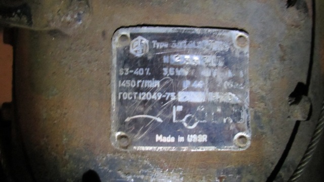

И еще одно. На нем написано S3, хотя он как и обычные ДС 3,6 весит килограмм 70-80. Что это за двигатель, кто-то с таким сталкивался? Может порекомендовать его вернуть и купить с S1

То что он 3.6 квт мощности, не означает, что он - Балканкар дс 3.6/ 75/ 14 производства Болгарии (а не юсся) , с постоянной нагрузкой s1 , а не s3 40% .... для электротранспорта подходящей с трудом ...
По чем центрировать - :? ....прицепите индикатор на вал и покатайте по окружностям ступенек крышки - оно покажет....

То что он не Балканкар видно с таблички, но это видать какая то неудачная копия, так как все параметры и посадочные места почти совпадают, но то что он S3 наводит на мысль что он не от погрузчика – на подъем нужна больше мощность, а на движение нужно S1.

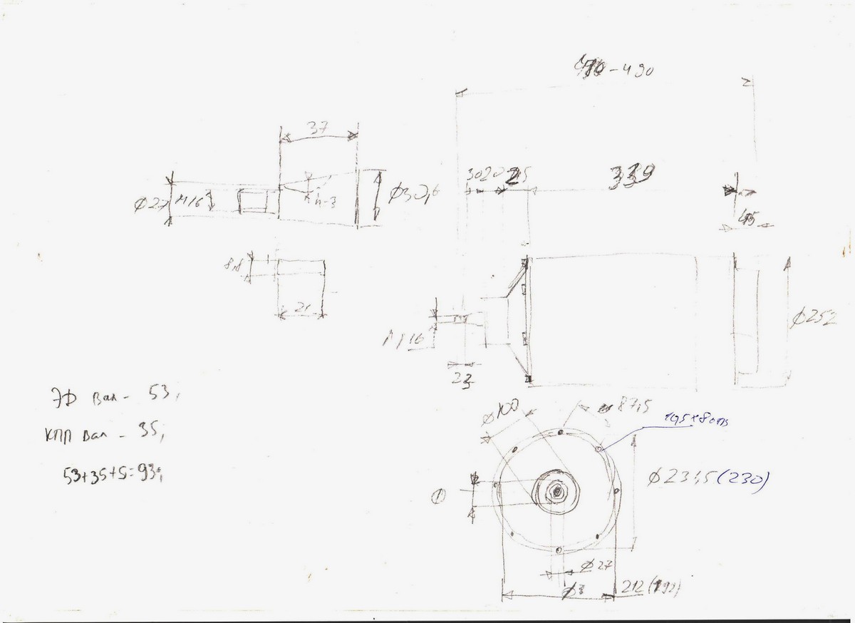

Ребят подскажите габариты дс3.6
интересует длинна до вала и с валом,ну и диаметр

_2.jpeg [ 77.96 КБ | Переглядів: 24618 ]

Поройтесь в моей теме http://electricmobile.org.ua/forum/view ... =33&t=1595 ,я при стыковке с коробкой тоже выкладывал размеры ДС

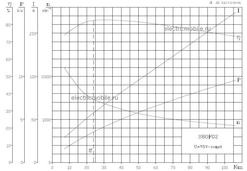

Хоть я и не поклонник сериесников, но если ярые поклонники и аксакалы ничего внятного сказать не могут, попробую прояснить ситуацию.
Если нет возможности померить, то можно попробовать посчитать. Для начала нужно узнать рабочее сопротивление обмоток. Предположим, 0,05 Ом. При 75В ток будет 1500А. Это в идеальных условиях, а в реальных нужно учесть Ro батареи и сопротивление проводов. Вычисляем ток для реальных условий.
Далее смотрим график и продолжаем его до нужных нам значений тока (слева), а внизу, тоже продолжаем график, и смотрим крутящий момент, соответствующий этому току.
Реальный момент может быть немного ниже расчетного, так как бывает, что железо иногда входит в насыщение. :doh:
ДС3,6.jpg [ 66.8 КБ | Переглядів: 24454 ]
