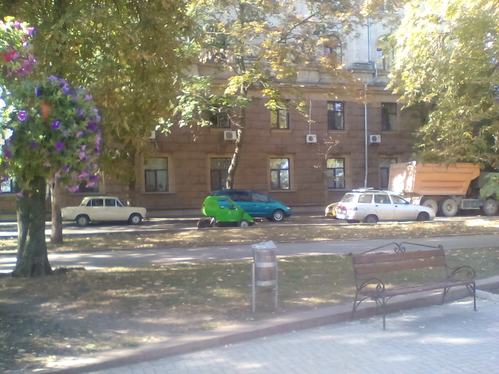

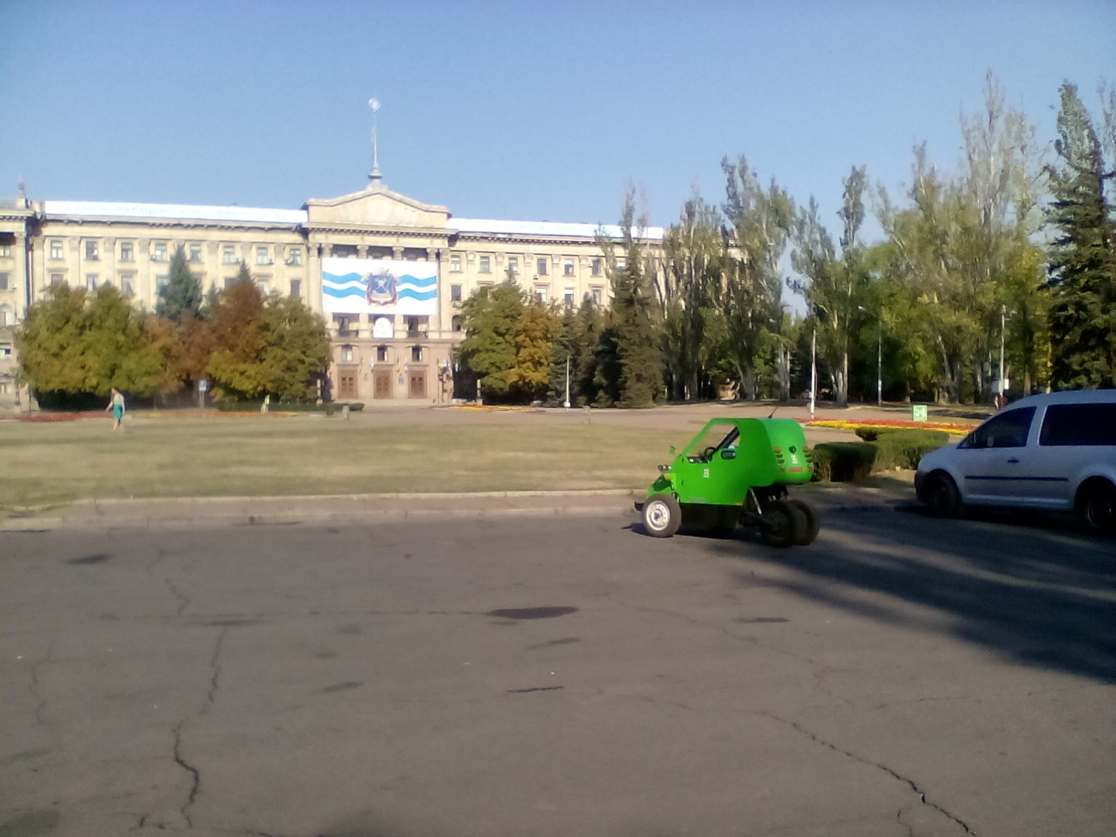

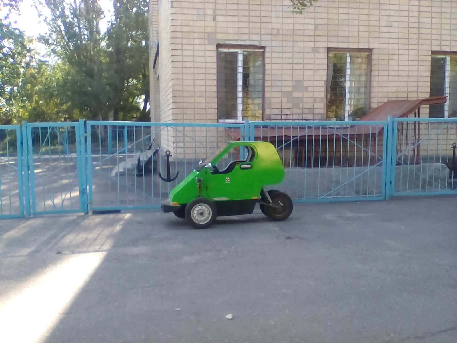

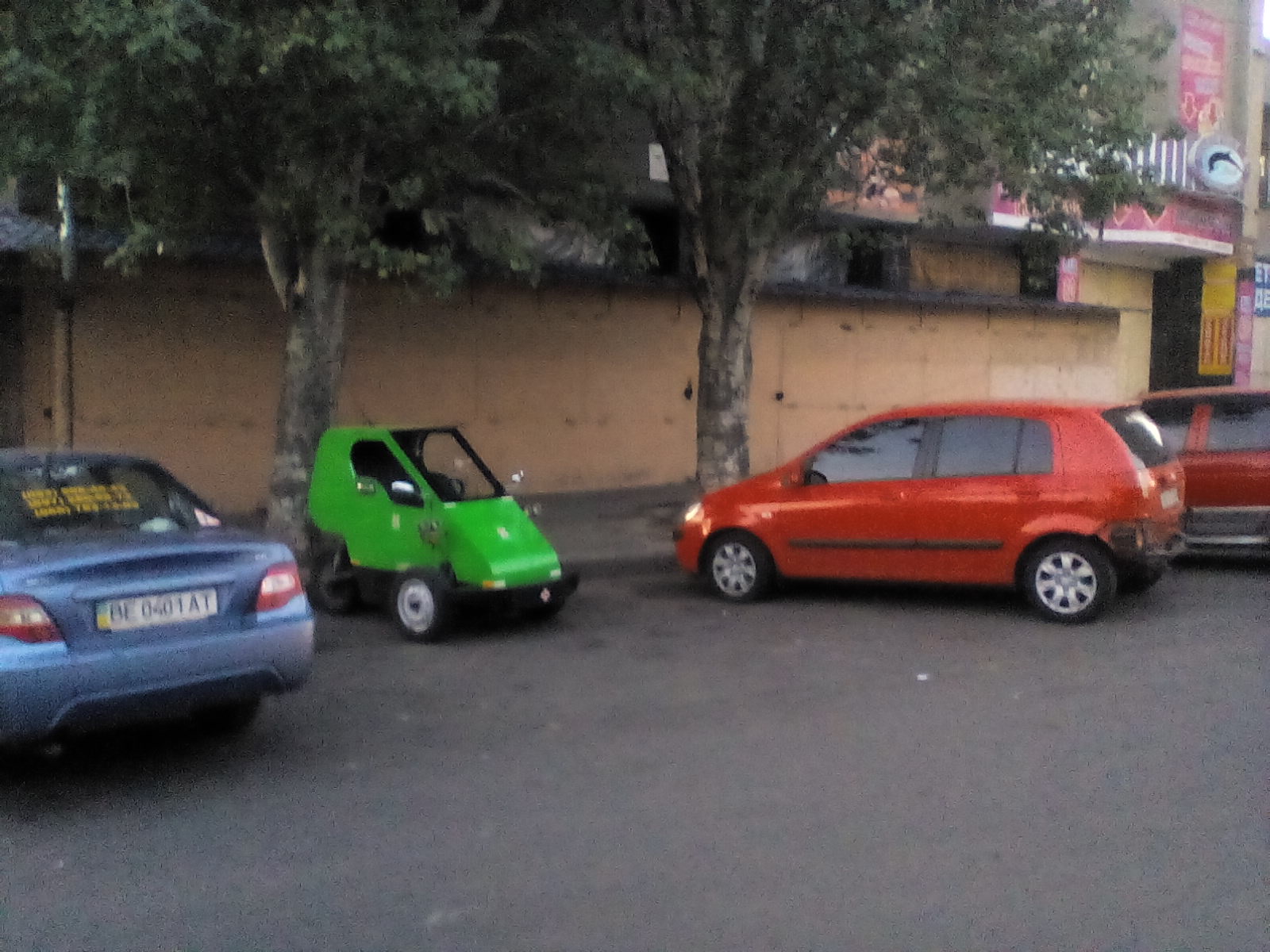

Утром выехал покататься на Страйке, делаю так каждое воскресенье, объехал город, погулял, покатался, поотвечал на вопросы. 52 км уже есть, вечером еще сделаю такой круг и "дежурная" сотня пробега уже есть. Пробег накатываю для себя, не для рекламы, как тут некоторые думают. Для того, чтобы давать гарантию на ходовую 100000 км без ремонта. Накатываю жестко, чтоб один километр шел за три, типа ресурсный испытаний на автополигоне. Езда по ухабам, брусчатке, преодоление всех трамвайных переездов на 60 км/ч, лежачих полицейских на 30 км/ч, намеренная ловля неподнятных после ремонта дорог люков разными колесами. Из всего этого могу сказать: большая неподрессоренная масса - бред! (Вес МК Страйка, обутого в оковскую резину 16 кг, вес переднего колеса со ступицей 15 кг, это без тормоза!) Для сравнения вес переднего колеса мотоцикла Иж с барабанным тормозом 17 кг!!! Фото взвешивания выкладывал раньше. При пролетарии переездов и кочек Страйк стоит на дороге лучше обычных машин.Дальше, МК боится плохих дорог, отклеются магниты, МК развалится - бред! МК даже при такой эксплуатации живы-здоровы. Жигули развалятся раньше, причем как подвеска, так и кузов. Отсутствие наката - бред! По накату Страйк не уступает иномаркам, за наши машины вообще молчу, в сравнительных тестах на выбег они как заторможенные). Безусловно сопротивление магнитов есть, но кто из умников, рассуждающих о нем его замерял?! Прежде чем показывать как крутится колесико, замерьте сопротивление полуосей, шрусов, редукторов, карданов,подшипников, масла, особенно зимой, все это всегда вращается при вращении колеса и не вводите людей в заблуждение, поле от постоянных магнитов там отдыхает! Я это все пишу не для рекламы, а для людей, которым это важно и интересно, которые меня об этом просят. И напоследок фото с утренней покатушки:
