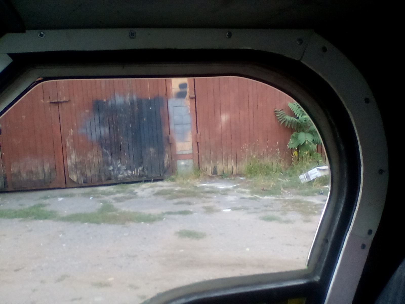

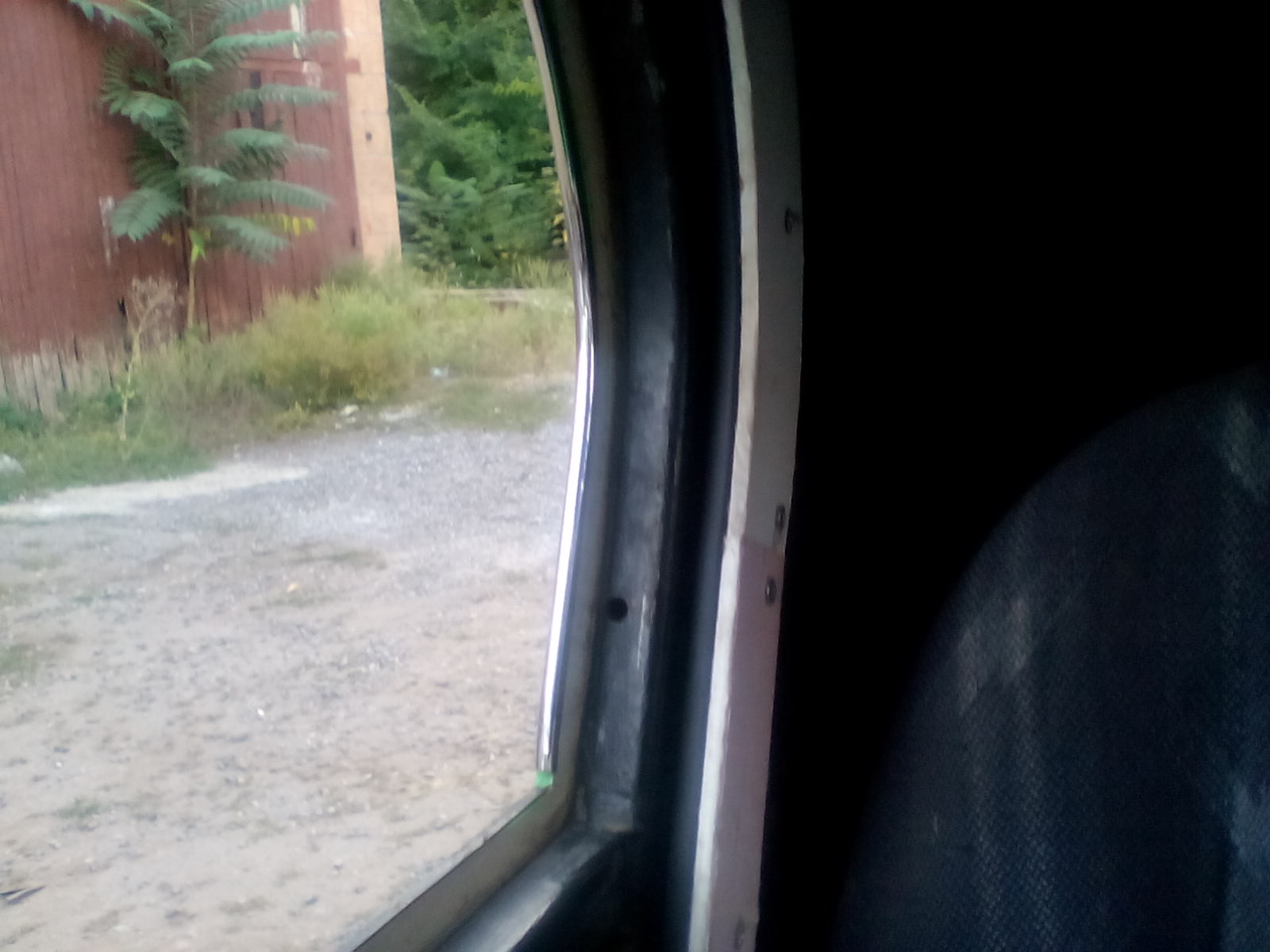

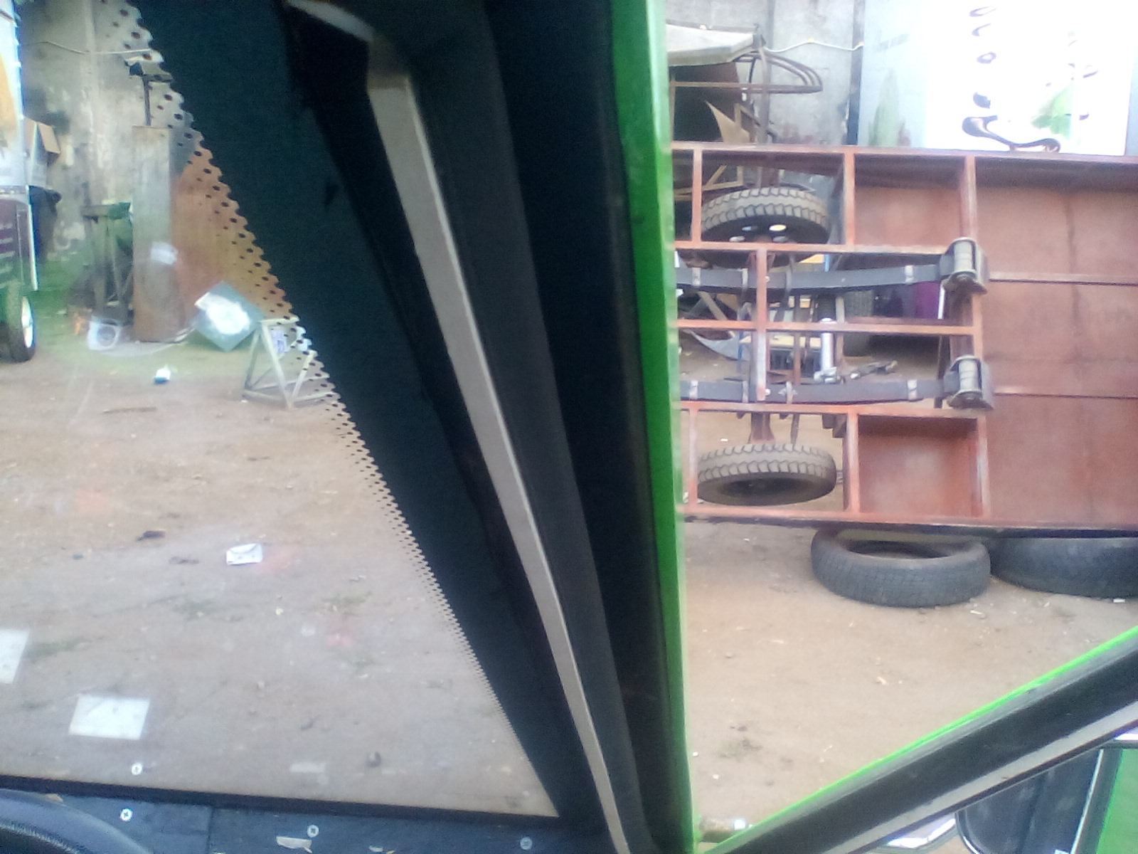

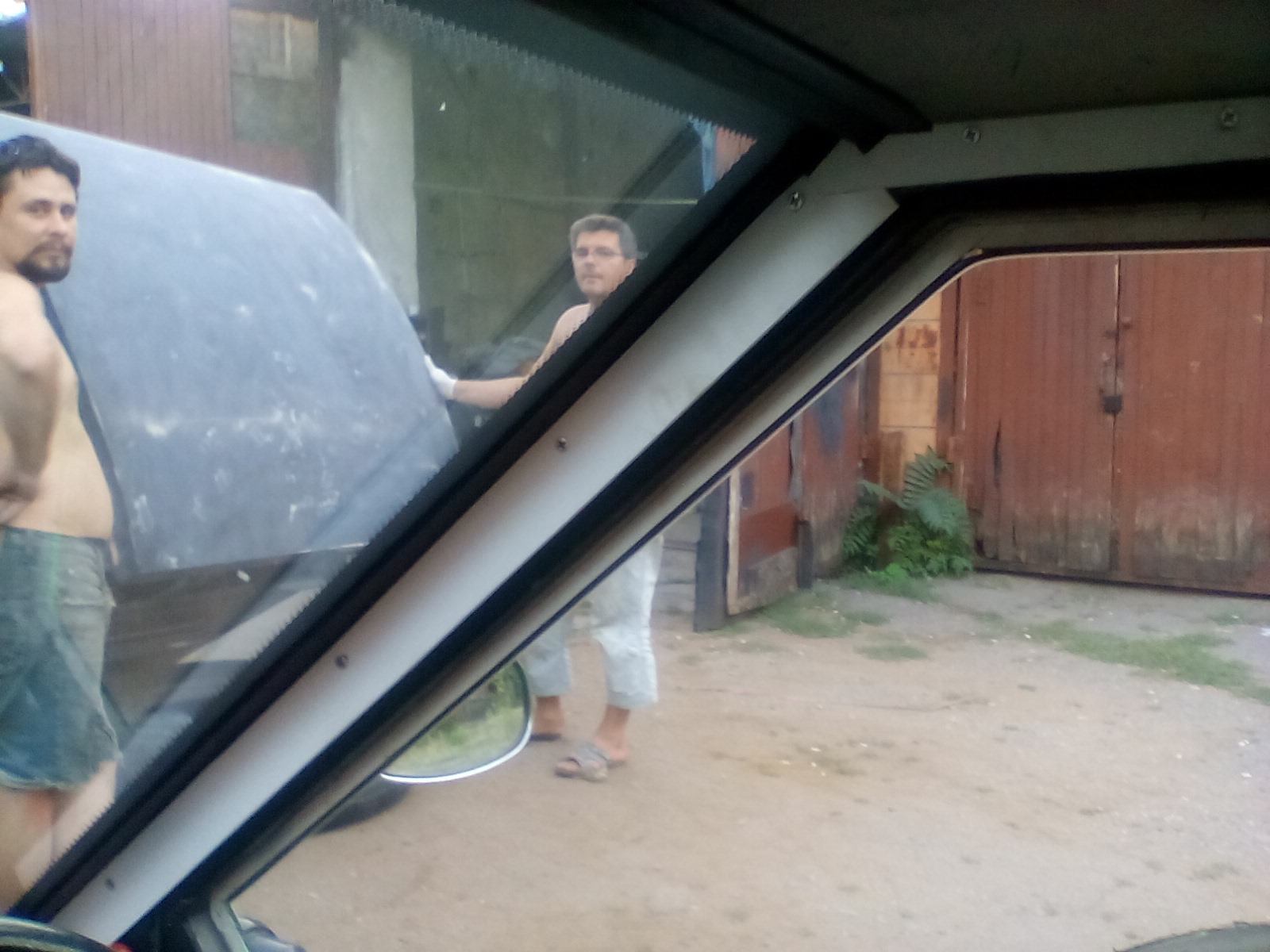

#42449Повідомлення 18 вер 2017, 18:25
Не знаю на сколько информативно получилось, обфоткал дверной проем с разных положений.
IMG_20170918_182630.jpg [ 276.56 КБ | Переглядів: 14458 ]
IMG_20170918_182645.jpg [ 230.44 КБ | Переглядів: 14458 ]
IMG_20170918_182650.jpg [ 224.94 КБ | Переглядів: 14458 ]
IMG_20170918_182655.jpg [ 211.06 КБ | Переглядів: 14458 ]
IMG_20170918_182757.jpg [ 273.44 КБ | Переглядів: 14458 ]
