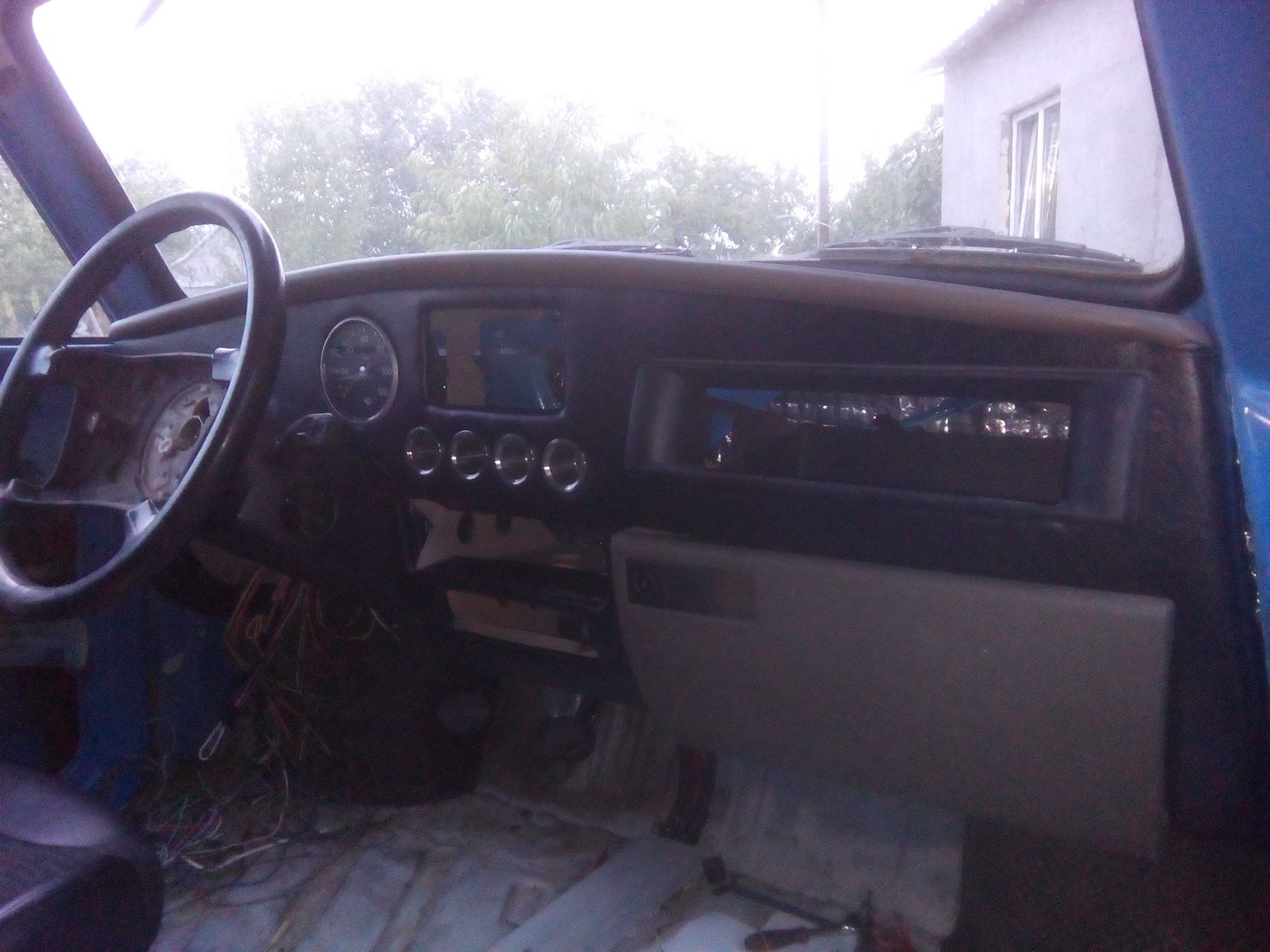

#42630Повідомлення 21 вер 2017, 22:19
сегодня вечером ,удалось выкроить времени,начал обшивать торпеду) долго откладывал.не люблю такую роботу....загрунтовал я ее уже давно....
сначала обклеил ее всю шумоизоляционной лентой.которая применяется в строительстве,и клеится на гипсокартоновые профиля,она полипропиленовая с клейким слоем,работа не сложная.лента нормально ложится,выбирает все радиусы и скругления без сбрызжей...
ну а потом собственно и сам дермонтин) крепил степлером и клеем...
немного фото того, что по итогу получилось,завтра если будет время доделаю.еще сфотаю....

#42682Повідомлення 22 вер 2017, 17:56
пока так,попробовал поставить торпеду в авто,в ринципе все нормально стало,руль бардачек,все красиво)
IMG_20170922_183117.jpg [ 2.37 МБ | Переглядів: 7348 ]
IMG_20170922_113248.jpg [ 3.3 МБ | Переглядів: 7348 ]
 Заголовок повідомлення: Re: Трабант Электро (Лев, Запорожье)
#42688Повідомлення 22 вер 2017, 20:36
В целом не плохо. Воздуховоды будут?
#42689Повідомлення 22 вер 2017, 20:49
ну те что и были на трабике ,на стекло и в ноги

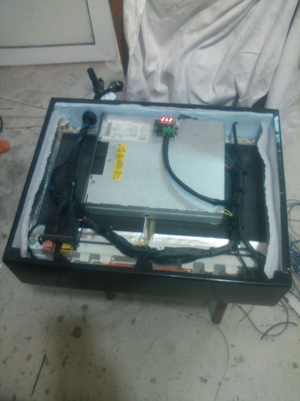

#42770Повідомлення 24 вер 2017, 18:51
сегодня пробовал заряжаться тремя зарядками,выставил на каждой 53.3 вольта,подсоединил к аккумулятору,включил в сеть,прибор с пределом в 20А зашкалил,пытался крутить резисторы которые отвечают за ток,(это по моим понятиям не те что отвечают за напряжение,а те что рядом)так и не удалось выставить что-то меньше 20и ампер,пока игрался ток немного упал,и стал меньше двадцати,прибор начал их показывать...но получается что по мере заряда аккумулятора ток падает.то есть режима стабилизации тока нету получается? или я что-то не так понял? мож кто разъяснит?
пс зарядки Черроки
#42777Повідомлення 24 вер 2017, 20:51
Звідки: Украина.Кировоград
Мій електротранспорт: ЗАЗ 965
Зарядка підтримує сталу потужність а не ток, тому по мірі заряду ростуте напруга і падае ток, у мене тоже такі, без нарікань
